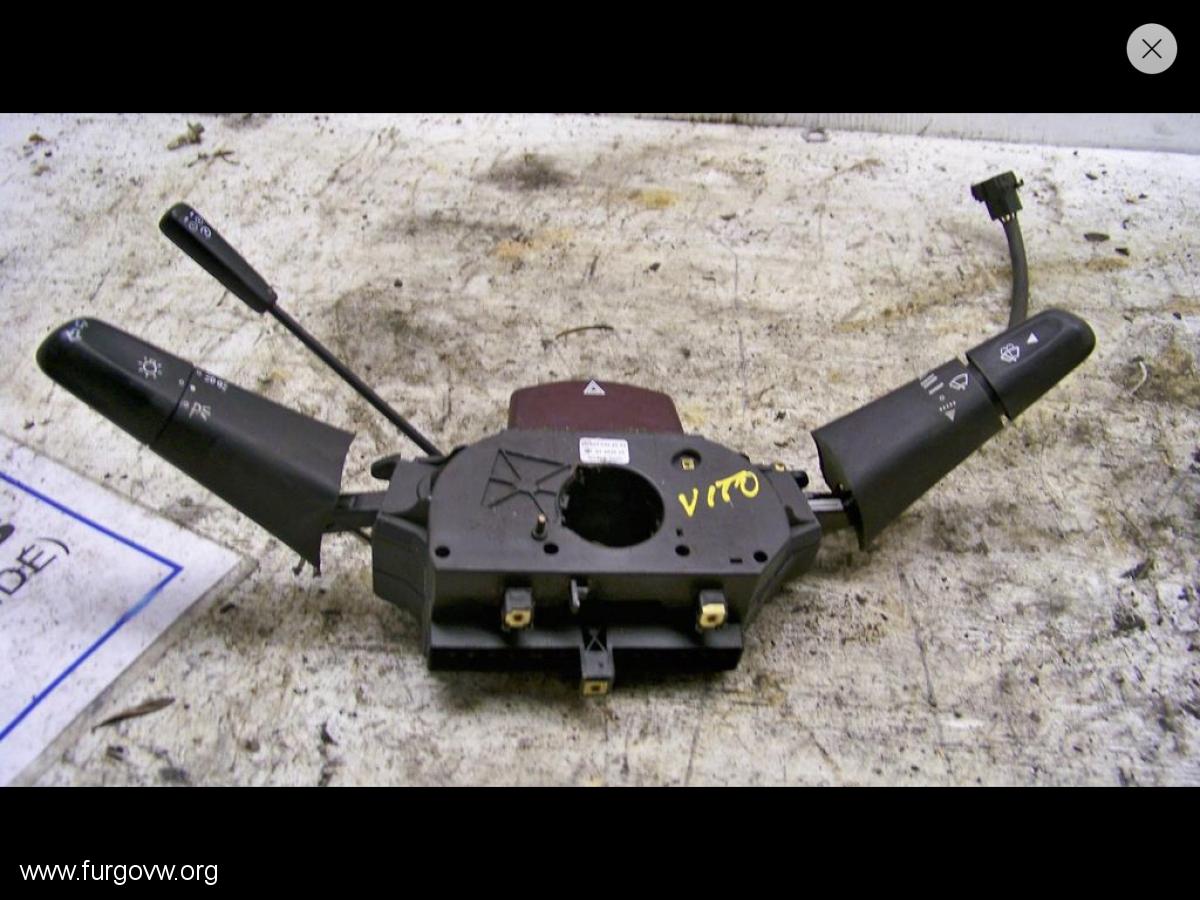

Hola os quería hacer una pregunta respecto al tempomat he encontrado la pieza que pongo en la foto es de una v220 creéis que la podría poner tal cual en mi cdi108? Sale la pieza entera en unos 50€ , quería poner el tempomat pero al tener lo de las luces de emergencia roto ... Quería aprovechar . Gracias

yo te diria que si vale, casi al 100%, todos los mandos de luces son iguales en las td y las cdi, incluso son los mismos los de las sprinter

rodrimalaga
Ya compre la pieza entera como puse más arriba y ya le estoy metiendo mano , estoy haciendo fotos para ponerlas para qu se vea con más claridad . Ya os voy contando
