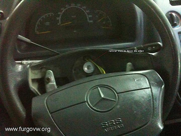

cuando lo tengamos fuera, alineamos las ruedas para que el volante vuelva ha estar centrado, tiramos con cuidado del airbag y veremos que tiene un conector con 4 o 5 hilos, yo no he tenido narices ha sacarlo, pero trabajaras mas cómodo si lo sacas... aunque no es imprescindible.
Ahora queda un tornillo de allen a la vista, lo desenroscamos fijandonos en la marca verde que tiene pintada para saber, luego cuando lo vallamos a apretar, más o menos donde queda... (va jodidamente duro!!!)
Retiramos el volante con cuidado de no arrancar el cable y lo colocamos en la parte de arriba, donde el cuadro,

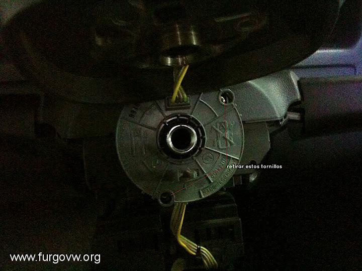

ahora retiramos los dos tornillos que sujetan la pieza que queda a la vista con el destornillador fino.

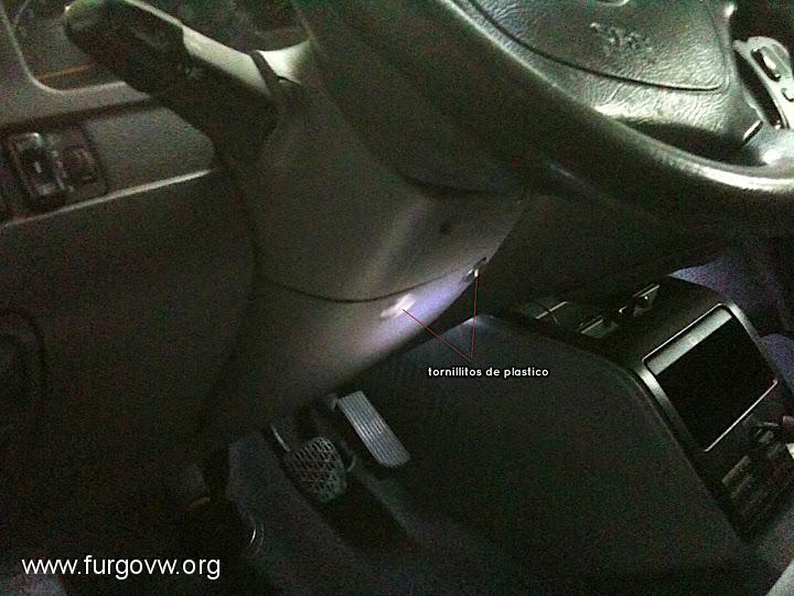

Soltamos los tornillitos que hay al lado de los intermitentes de emergencia,

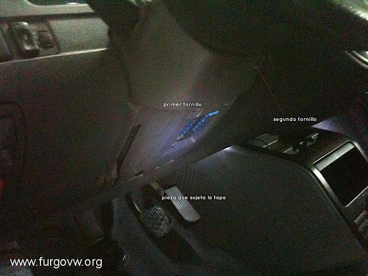

Seguimos, sacamos la tapa de los fusibles de debajo de la barra de dirección con el destornillador plano,

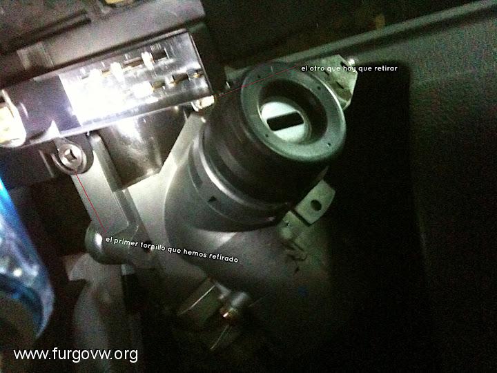

a continuación retiramos los dos tornillos de estrella gordos que hay un poco más arriba de la tapa y con cuidado hacemos palanca entre las dos partes, la grande que queda con los fusibles y la pequeña que queda por la parte de arriba, van a presión y la parte más complicada es la del clausor, pero no es difícil, solo ir con cuidado, la tapa de abajo, ademas, tiene unas patas que se encajan en una pieza de metal, sale hacia arriba, cuando ya este suelta la parte de arriba, la del clausor, tirad hacia arriba para desencajar la parte de abajo.

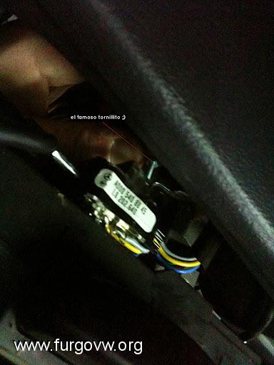

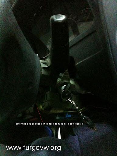

Lo siguiente es soltar el tornillo con la llave de tubo del 10 que sujeta el bloque de fusibles y conectores varios, según lo soltéis este se ira hacia abajo, veréis que lleva el cable que va hasta el volante, ahora ya podemos dejar el volante en el suelo con el cable conectado.
soltamos los tornillos que sujetan los mandos de los intermitentes, los de emergencias y los limpias, lleva dos tornillos uno casi al lado del otro,

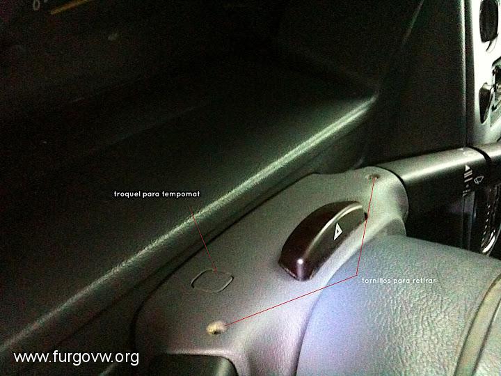

Tiramos un poco hacia afuera y retiramos la tapa de arriba que cubre el intermitente de emergencia.
En dicha tapa, veremos que hay como una especie de troquel, lo cortamos con una navaja, cúter o similar, por hay tiene que salir la palanca del tempomat.

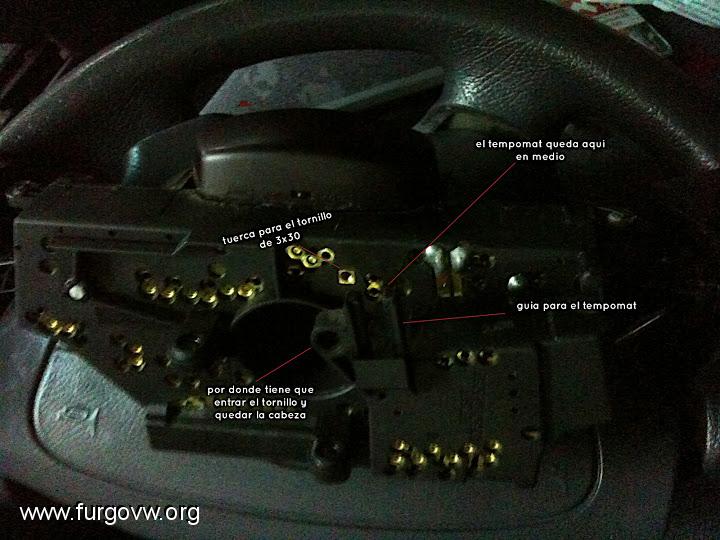

le damos la vuelta y veremos una guía con un agujero y justo en frente de ese agujero hay una rosca de métrica 3, perfecta para colocar el tornillito de 3x30 que tenemos,
colocamos la palanca del tempomat en la guía de forma que si miramos como iría montado en el volante, la palanca queda inclinada hacia delante, tiene el espacio justo, después, por la parte de atrás colocamos el tornillo y lo roscamos con los dedos hasta que quede lo mas apretado que podáis.

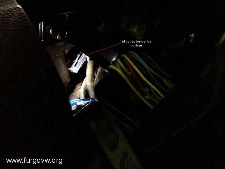

pasamos el cable por detrás y buscamos el maldito conector, esta al fondo de la barra de dirección, por la parte de encima de esta y solo cabe una mano para cogerlo y conectarlo al tempomat, (es lo que mas me costo de todo!!!)
