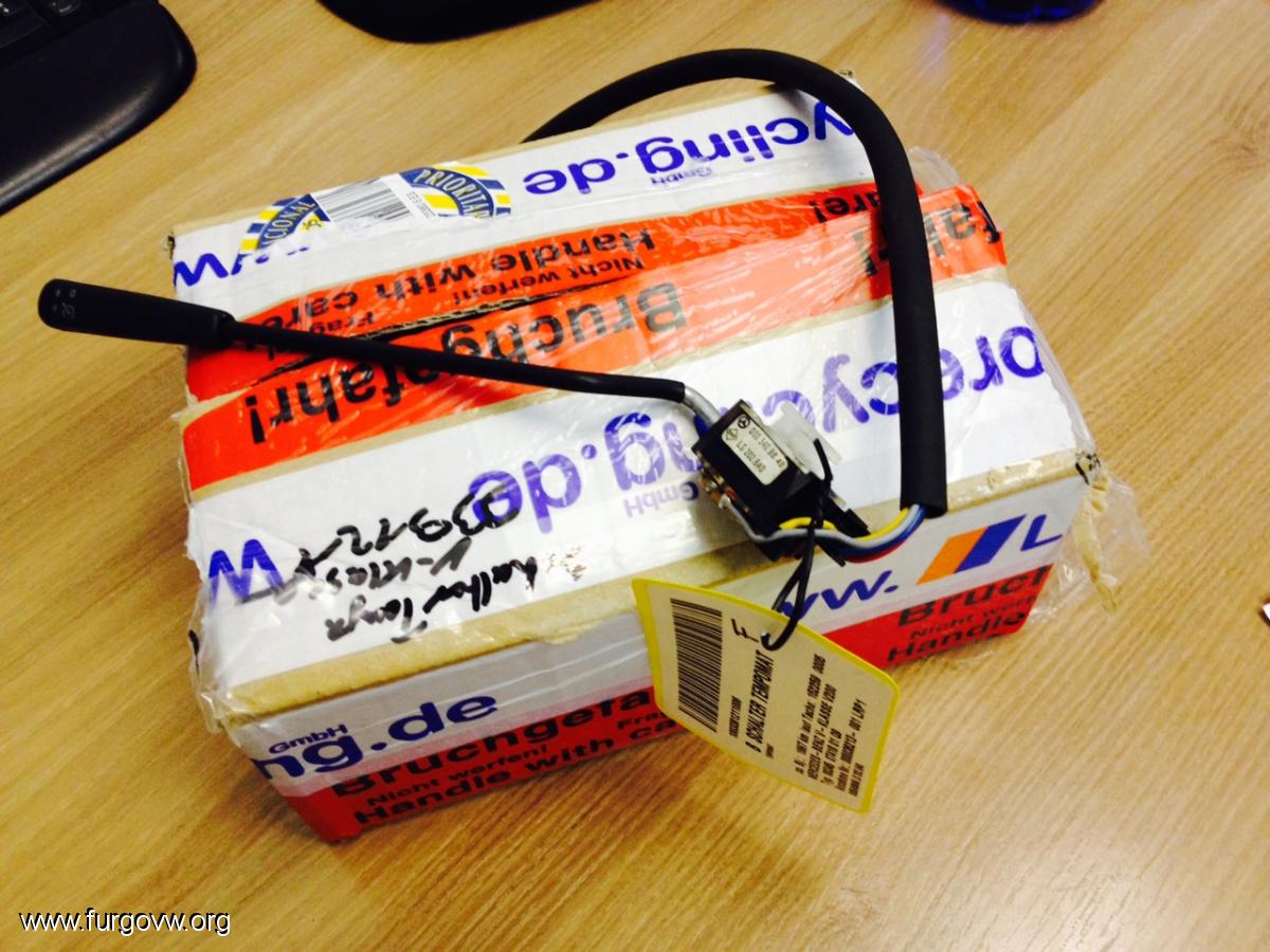

 .ereselmejor Gracias a que encontré este hilo me puse a buscar y ya me ha llegado! Ahora a montar, solo que lo hará el mecanico, parece sencillo pero no se de donde sacar el tiempo.. ;-)

uricamp
Disculpad la espera, pués no vi vuestras preguntas.
La palanquita tiene esta referencia: 0005408845 / SWF LS202640
La compré en http://www.lrp-autorecycling.de y me costó 30€
Me la montaron en el taller por 23€
La activaron en la MB por 27€
En total 80€ muy bien invertidos. La verdad es que en autovias y autopistas vas mas descanansado al no tener que presionar constantemente el acelerador, y te olvidas de estar pendiente del cuenta km para el tema radares..
