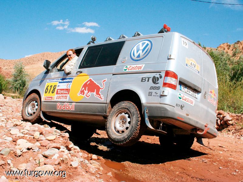

Hola a todos, tengo una T5 4motion y quisiera darle un look 4x4. Quiero empezar por la ruedas, rueda tipo goodyear wrangler..., ¿que ruedas puedo poner? en principio quisiera quedarme con las llantas de origen para rueda 215/65/16c con llanta de 6.5.
En caso de homologar, ¿es complicado?.¿Las de la caddy panamericana es suficiente?.

HAber, vayamos por partes. En primer lugar, que llantas tienes? De 16? En esa medida tienes bastantes opciones de medidas para neumaticos off road. Si quieres en otra medida, pues ya habria que buscar. En principio, si montas llantas con gomas de otra medida, pero no difieren mas del 3% de la medida de origen, se consideran equivalentes y no hay que homologar, pero supongo que no es tu caso, pues para darla ese look 4x4 que comentas supongo que querras ruedas grandes. Homologar no es complicado, mucha gente que tiene syncro las ha homologado, y creo que sale por unos 150-200 euros. Que cubierta y que medida? Pues depende. Cuanto mas perfil tenga, mejores aptitudes off road. CUanto menos perfil , mejor en asfalto. Aparte de eso, hay gomas mixtas, mas para carreteram nas para monte etc... las de monte son mas incomodas para asflato, pero para mi mas guapas y mucho mejores para off road. Depende de si solo buscas un look mas agresivo, o aptitudes fuera de asfalto.

Con las llantas de origen de 6.5, yo monté unas BF AT en 225/75 16, Sirvillo unas Cooper en 225/70 16 y Geras no me acuerdo cual en 225/70 16, fijate que los tres coincidimos en el ancho (algún día alguno pondrá 245/75  .baba ) aunque la medida que me gustaria pa la furgo seria 235/85 16, pero no caben  .lengua2
Si quieres tambien puedes poner 235/70 16, mas de eso en 6,5 no creo que sea bueno.
Homologar tendras que hacerlo de todas formas, pero te lo quitas con 120 pavos mas la ITV y te quitas de problemas, mas que multas que el seguro se lave las manos en caso de accidente.
