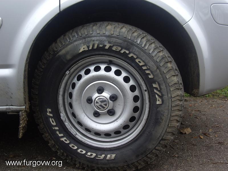

Pero insisto, ¿se puede poner en llanta de 6.5 unas ruedas de 225 o sólo 215?
vara
Febrero 22, 2010, 18:56:38 pm #16 Ultima modificación: Febrero 22, 2010, 19:01:58 pm por vara
Ya te lo dije antes, tanto Geras, Sirvillo y yo llevamos 225 en 6,5 en chapa de origen.
Es mas, aqui tienes unas 235/70 16 en llanta  Miyato de 6.5X16

Pues ya que hablais de mis Cooper 225/70 16, confirmaré que suben algo así como 1'7 o 1'9cm, no lo recuerdo con tanta exactitud, pero algo menos de 2cm. si te vas a la siguiente medida, 235/70, eso ya son casi 3cm, y la más grande que cabe si tocar nada es la de Vara, 225/75, que si no recuerdo mal, subía casi 4'5cms... de todas formas, aparte de las matemáticas, hay web con tablas que te dicen el diametro de la nueva medida...
En cuanto al look cuatrero... pues mal vamos si solo nos interesa el look  .nono pero bueno, te contaremos que en mixtas 70/30 puedes tener las Cooper (las mias), en 60/40 ya te vas a las BF Goodgrit (escribirlo es más complicado que leerlo... y hacerlo bien, casi imposible) y tambien muy recomendables por estetica las Yokohama Geolandar. Tambien tienen buena presencia las Grabber.
Luego, y ya siendo muy bruto, si sólo te interesa la apariencia, puedes meter unas M/T, eso si, olvidate de consumos, velocidades, ruidos, desgastes... ¡la fama cuesta!
vara
Febrero 23, 2010, 17:28:21 pm #23 Ultima modificación: Febrero 23, 2010, 17:33:00 pm por vara
Si te soy sinceroen AT me gustan las BF y las Grabber y en MT las BF y las Cooper STT.
Por cierto mis gomas solo suben 28mm, las 235/70 24mm y las 225/70 17mm. A esto sumale 2mm mas o menos si son MT. todo si no calcule mal, que alguien me corrija si esta mal.
Lo mas grande que cabe sin tocar los paso de rueda (solo plástico) son la 245/70 16 y la 245/75 17 que suben aprox. la altura 31mm y con un poco de retoque la 245/75 16 aunque la medida guapa donde las haya es 235/85 16.
Idem. Yo soy usuario convencido de BF, tanto las AT como las MT. Impresionantes ruedas, por agarre, duracion, resistencia...
ahora llevo las grabber porque me salieron tiradas de precio (20 aurelios por goma), y no estan nada mal, pero creo que no van a durar como las BF.

Cita de: ensafer en Febrero 23, 2010, 19:25:00 pm
A las BF AT ya les llevo mas de 45.000 km aunque las de delante estan muertas.
Si encuentras algo por otros 20 pavos dimelo que yo tb quiero y monto desde 225 a 245 con perfiles 65,70 y 75 todo en 16.

Cita de: vara en Febrero 23, 2010, 19:57:34 pm
Jaja un saludo.
:o  ¿solo? será por la medida o la potencia de las T5. Yo he tenido un juego de BF M/T en 235/85/16 que han pasado de los 100.000 Km sin problemas en un Discovery Tdi, y otro de A/T en la misma medida en el Defender td5 que cuando vendí el coche llevaban mas de 50.000 Km y estaban a menos del 50% de uso.
Las grabber fueron un chollo de un conocido que las montó en un Disco, se quedó empanzado en el barro en la primera ruta, y cambió a unas mas radicales. Le molestaban en casa, y por 20 aurelios cada una me las traje. Tiene pinta de que van a durar menos que las BF.
