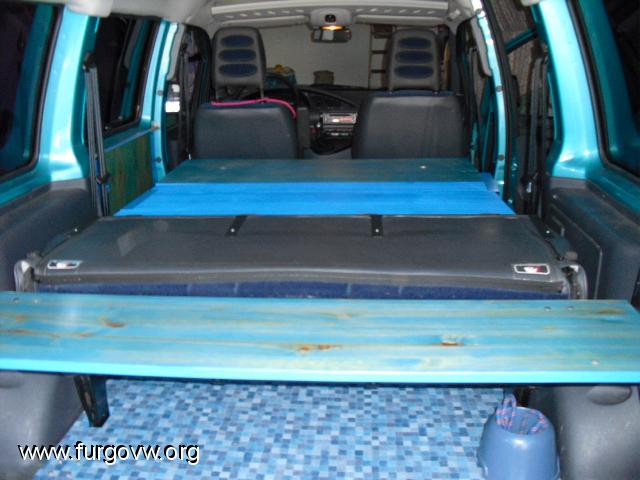

Algo así es lo que tenía yo en mente. Una sola cama, pero veo que llevas una segunda cama para por si acaso, y de momento sirviendo de oscurecedores... No has llegado al centro de la furgo, ¿Cuanto mide la cama de ancho?
A mi me gustaba más tipo arcón, pero seguro que al levantar la tapadera se deshace la cama.
¿Qué hay en el mueble amarillo de la derecha?
¿Cuanto mide el pasillo?
¿Dónde llevas la calefa?
Más fotos, porfa.

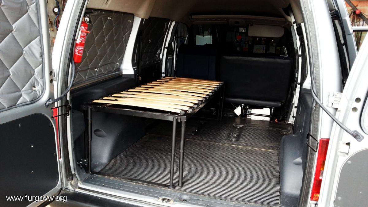

Es una jumpy, no tengo calefación, así la llevo para dormir dos, tardo menos de 10 segundos en montar la cama, en mi firma tienes fotos.
También llevo oscurecedores y la llevo bien aislada, el somier se abre deslizando la parte de abajo, plegada 70 cm, abierta 120. He visto somier como el mio de 60x60 pero yo no lo encontre, no es fácil.
Si tienes más dudas, pregunta
