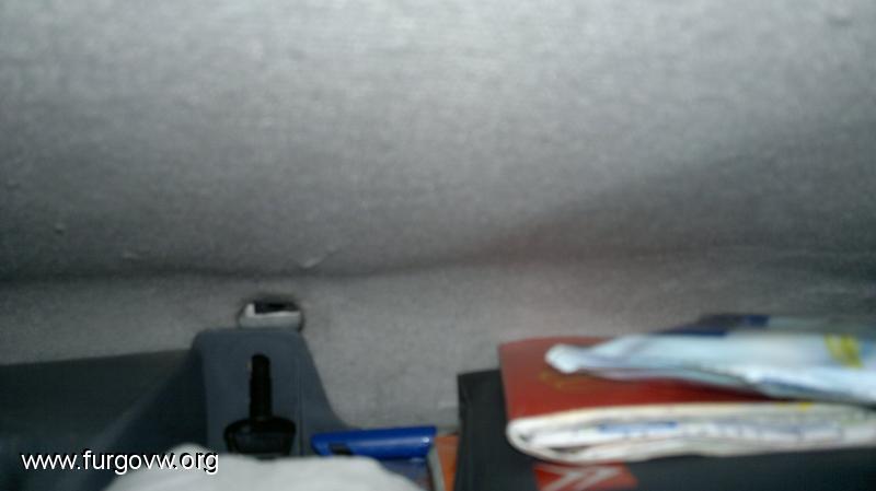

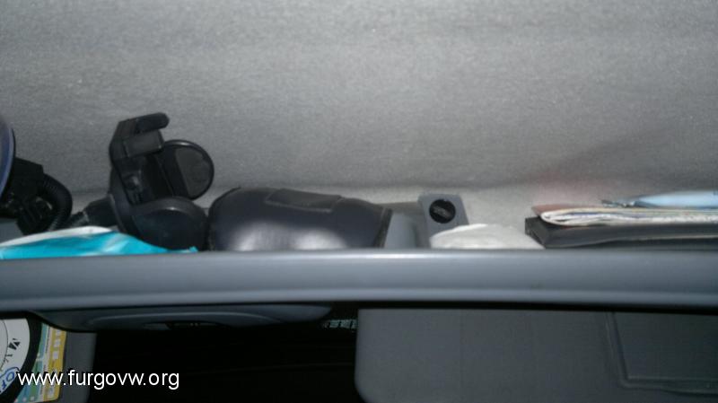

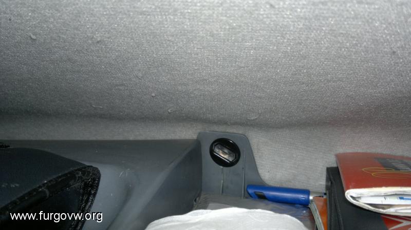

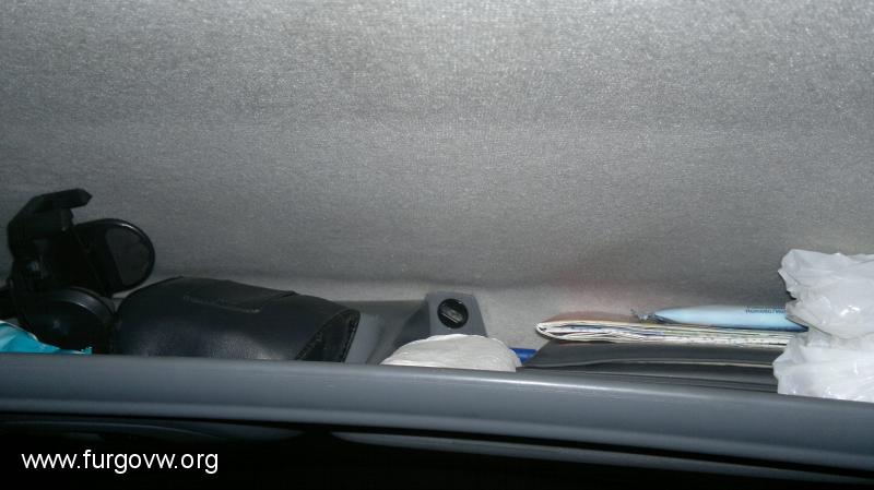

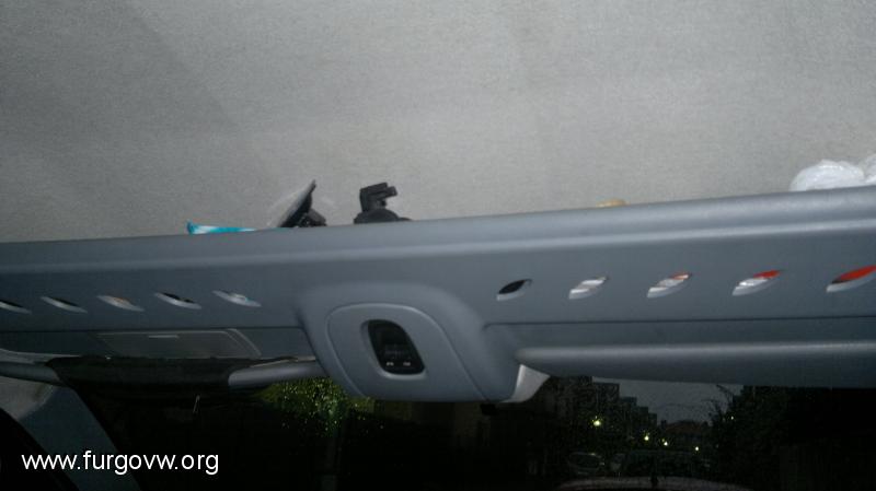

ñoz
los interruptores del elevalunas en mi furgo están en la balda
este es uno de los dos tornillos de plástico que te digo
se quita dándole media vuelta, aquí está quitado
y estas fotos son para que veas donde están
mas o menos en el centro.
pero ya te digo que me imagino que tu balda esté sujetada de otra manera, yo creo que tendrá algún tornillo mas pequeño a esa altura.
ya me contaras!!
