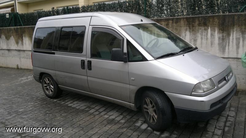

SEÑORAS Y SEÑORES, ME DESPIDO DE LA HARWY  :'(
El caso es que se me cruzo una señorita, una tal VIVARO y usó sus armas de seducción  .baba y paso lo que tenía que pasar.
así que me despido como propietario, pero seguiré por aquí camperizando la vivaro, preguntando y ayudando al que me pregunte.
la jumpy se despide con una foto del exterior que no había puesto ninguna
en breves la pondré a la venta, iba a poner el anuncio hoy, pero no tengo todos los datos para poner el anuncio en condiciones,
si hay algún interesado que me mande un privado.
joe que pena  :-[ me encantaría poder quedarmela cuantas cosas vividas en esta furgo,
pero miraré el lado bueno, ahora a presentar la vivaro .palmas
