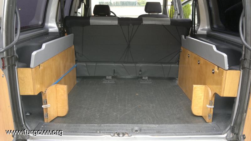

pongo las ultimas fotos por si a alguien le puede ayudar a hacer su monaje
así queda desarmada, para cargar o simplemente para limpiarla a fondo
con el asiento trasero puesto y todo el maletero disponible
con los arcones laterales (se ponen sin usar herramienta)
se enganchan aquí
así quedan abiertos
se ponen las barras
y la base de la cama
así queda el maletero
la furgo normal
y el salón con la mesa
sin  la mesa
asiento trasero
cama
así queda visto desde el maletero
y con la cama

Una pregunta, ¿como hiciste el proceso de pintar las tablas y el acabado que le diste? ¿Que tipo de pintura?
Flaqueo en este tema y ahora quiero cambiar los arcones traseros y los quiero dejar con un buen acabado que dure...

puffff... pues lo de los arcones no lo recuerdo al 100%
y eso que para esta primavera espero hacerse lo a la vivaro que los tengo con la madera al aire.
pero creo que los lije, los di tratamiento anti hongos  humedad etc... los di tapaporos y luego el barniz.
no se si me salto algún paso, espero que no
