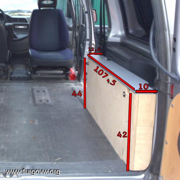

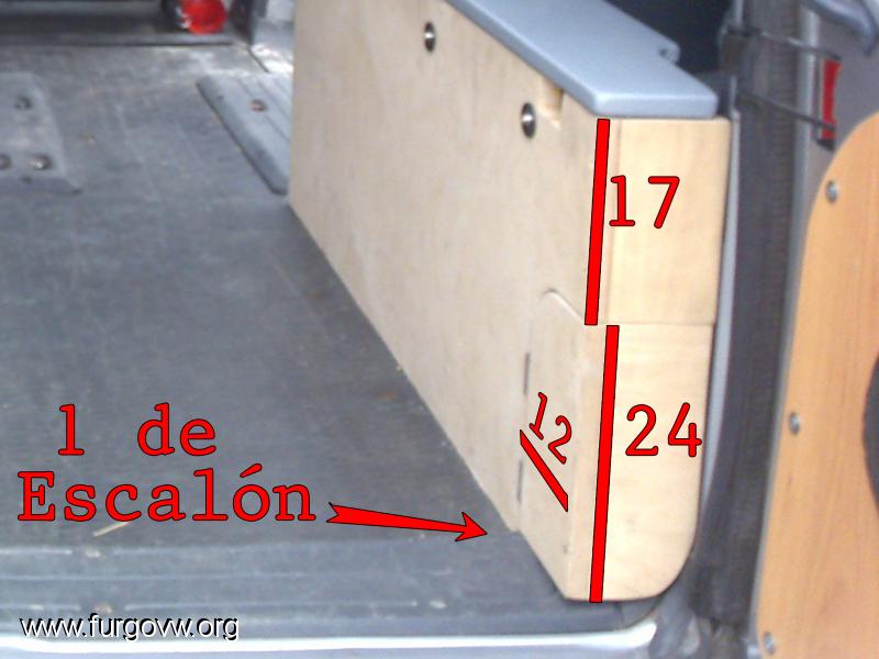

hola a todos!!
raffaramirez me pidió las medidas de los arcones hace vastante tiempo, pero es que uno es un desastre  .loco2
se las pongo aquí, así si alguien mas las quieres solo tiene que apuntarlas.
las he apuntado muy rápido, creo que están bien pero si algo no te cuadra dímelo y lo vuelvo a medir.
es lo que mide el arcón por fuera, y esta en centímetros:
arcón (sin contar la tapa):
puerta trasera:
las dos tablas de en medio miden 107,5 x 57,5 cada una
espero haberte sido de ayuda.
y si tienes cualquier duda o ves que falta alguna medida (ya te digo que lo he apuntado a toda leche)
no dudes en preguntarme  .bien
