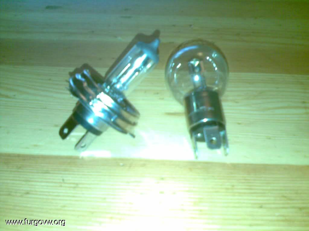

las h4 no tienen nada ke ver con la bonbilla auropea  ,la redonda porlo menos donde yo vivo ,ke dices ka ay ke poerle otor rele mas ay no te digo nada,pero una h4 no encaja donde una europea porke la europea tiene 3 mueskitas con posicion y la h4 no ,corrijeme
ramplin
pues es verdad aki tengo una de cada y el casquillo de la redonda es mas grande que el de la h4
la que no tiene las tres patillas es la europea, la h4 si
habria que mirar si se puede poner de alguna manera la h4 en el casquillo de la otra, yo todos los faros que tengo son de h4
aunque recuerdo que en algunos coches si que se las poniamos sin soldar ni cortar nada ???
tal vez en la epoca se vendian casquillos para acoplarlas
la memoria me ha traicinado, perdon
javiseiscientos
no pasa nada kien tiene boca se ekiboca ,y yo el primero,
si dessueldas el caskillo redondo y el caskillo de la h4 puedes bolver a sioldarlo con estaño el dela europea al dela h4 se puede hacer barato total solo ay ke ponerse
ramplin

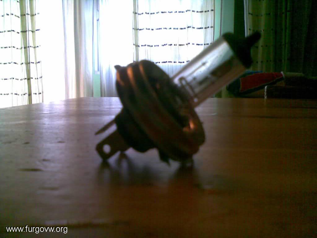

yo aqui tengo un faro h4 de un opel y el casquillo se puede separar de la parabola, va a presion, y por medida 41mm encajaria en el casquillo original de lampara europea
un faro viejo para aprovechar este casquillo y probar se consigue facil, lo dificil es tener un faro de los antiguos
ramplin
googleando he descubierto que existe la bombilla h5, que es como la h4 pero con casquillo europeo, ya te digo que antaño esto se hacia mucho y lo de cortar y soldar no me suena
los reles, repito, imprescindibles
titolas
joer creia que seria cambiar una por otra....pues nada creo que e voy a quedar con mi luz, graciñas a todos

tito ya lo e echo solo a echo falta desoldar la lamapara europea y soldar con estaño ala h4 el arillo dela europea haber ke te parece ,lo tengo ke montar para ver como keda puesta

yo no soi electricista pero si ya tiene rele para ke kieres mas con 1 vale lo suyo es buscar h4 ke esten soldadas las  de ahora van de otra manera lo sueldas con estaño al aro de europea .
