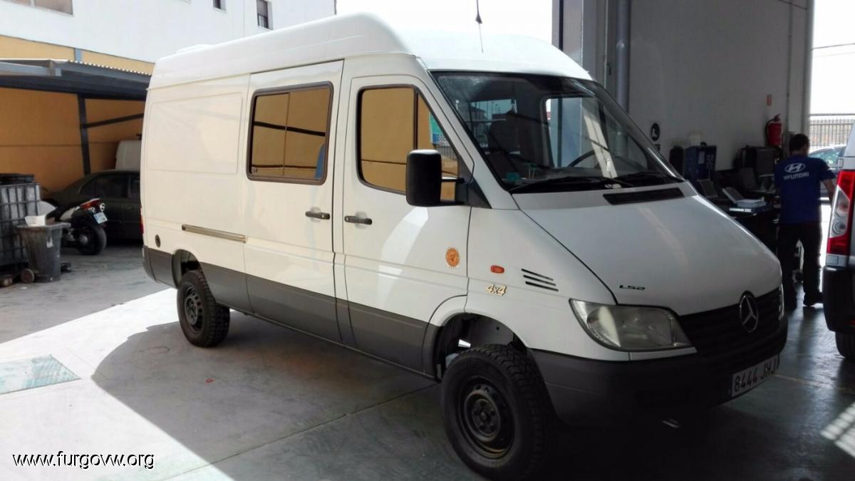

Pues itv pasada sin.problemas, otra sprinter 4x4 vivienda, que ganas y que pecha, ahora a rematar y moverla
