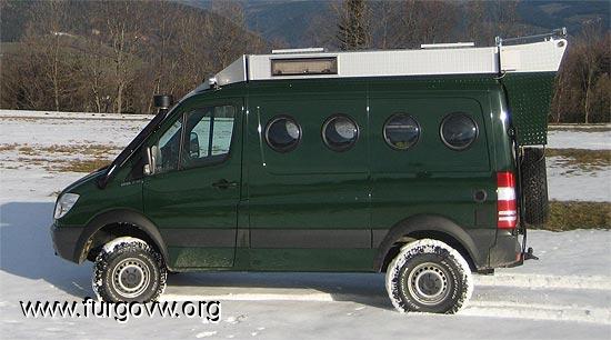

marcus
Buenas.
De un tiempo para aquí vengo pensando que son demasiado grandes para ir tranquilo por las pistas y situaciones que te puedes encontrar por aquí. Cuando necesites reductora y bloqueos seguro que por altura, largada no pasas, sino conoces la pista métete con las duas de tener que girar. Igual con las IVECOS y Camiones 4x4. Un vehículo así preparado a tope, sirve para lo que sirve-viajes de larga duración o expediciones cañeras que con menos también se puede hacer o por afición. Después hay que tener tiempo y pocas dudas personales para hacerle km.
Cada vez lo veo menos y mirad que hace dos años a punto estuve de comprar una. Sólo hay un tema de espacio que no me hace abandonar la idea en un futuro de mirar algo así. Bueno esto y la Panamericana, la Ruta de la Seda, Australia, Molgolia, la vuela completa a África...
Pero me quedaría con algo así.
Bonitas y cañeras lo son, eso si.
Saludo.
Furgoazkarra
Esa es más o menos como la mia... La mia mide 4,78m.
Al final es lo que tiene, con la mia puedo dar la vuelta en cualquier lado y un cacharro de esos (L2) se va a 6 metros...5,91.Hablo en la moderna.
Estuve preguntando en la mercedes y en los nuevos modelos le han dado más distancia a morro y cabina pero perdiendo en caja, que es lo que a nosotros nos interesa, osea una putada...
Luego esta lo que cada uno valore más...
Si quieres confort interior necesitas volumen, pero pierdes en off Road...
