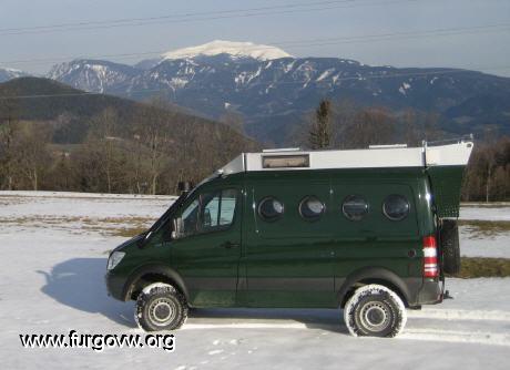

marcus
La verde con las ventanas de ojo de buey que carrocería monta?
Saludo
Xaft
Cita de: marcus en Diciembre 20, 2010, 14:33:06 pm
Saludo
Diría que L1H1, con ese invento en el techo quiza sea H2, pero no lo se seguro...
marcus
Okis ;), lo que si que es seguro que es más corta que la verde manzana acristalada, no?
Xaft
Sip, eso ffijo. La vere "manzana" es L2, y la verde que dices tu L1, en eso no hay duda.
