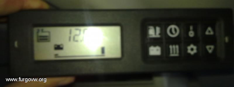

Se me comunicó la bateria de arranque y la he cambiado por una nueva
Ahora, o antes, no se si el problema surgió cuando me quedé sin bateria por la avería o al desconectarla
El hecho es que la centralita no me da el voltaje de la batería auxiliar. EL resto va bien
Mi frago es del 96
Alguna idea¿?

EL hecho es que el problema no viene por el cambio de bateria original de gel a una ACM, ...  o como se llame
Tras el cambio, al centralita marcaba el voltaje bien
Ha sido a raiz de comunicarse la bateria de arranque, cuando el indicador de la bateria auxiliar ha dejado de marcar y solo muestra "- - - "

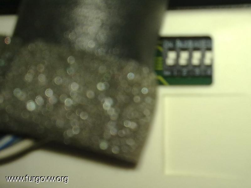

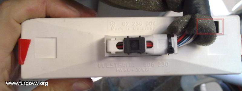

Marzo 01, 2010, 09:48:25 am #9 Ultima modificación: Marzo 02, 2010, 10:41:24 am por ooznak
hola gente, por fin he hecho unas fotos este finde, no hay más que sacar la centralita, de la misma manera que las radios, introduciendo "algo" para liberarla por los dos agujeros que hay a cada lado, y luego en la parte posterior podemos ver los cuatro "jumpers" para seleccionar las diferentes opciones:
JUMPERS ARRIBA
Jumper 1    - Dos baterías
Jumper 2    - Batería de ácido
Jumper 3    - Refrigerador
Jumper 4    - Mostrar grados en Fº
JUMPERS ABAJO
Jumper 1    - Una batería
Jumper 2    - Batería de gel
Jumper 3    - Frigorífico
Jumper 4    - Mostrar grados en Cº
tenía esto apuntado por ahí, ya me ha costado encontrarlo..  .loco2   , lo que no tengo ni idea es de su "fiabilidad" ... a ver si alguien nos lo confirma.
yo de momento he instalado este finde una batería auxiliar AGM y cambiado el jumper 2 a "batería de ácido" , y ningún problema

En la Respuesta 1 hacia una pregunta para tratar de solucionar un problema surgido, supongo, al haber cascado la batería de arranque o al desengancharla del circuito para cambiarla
El hecho es que este finde al usar la frago resultó que la bomba del agua para el grifo no funcionaba.  Vi que el motivo era que se había saltado su fusible.
Al poner el fusible empezó a marcar la tensión de la batería auxiliar pero no las barras de la carga.
Aunque tenía más de 12V parpadeaba la batería....... Según el manual eso debería hacerlo si la tensión es menos de 10.7 u 10.8, no recuerdo.
A lo largo del día dejo de parpadear y empezó a marcar todo en condiciones........
Ahora todo OK pero con mosqueo de porqué ha sucedido todo esto.
