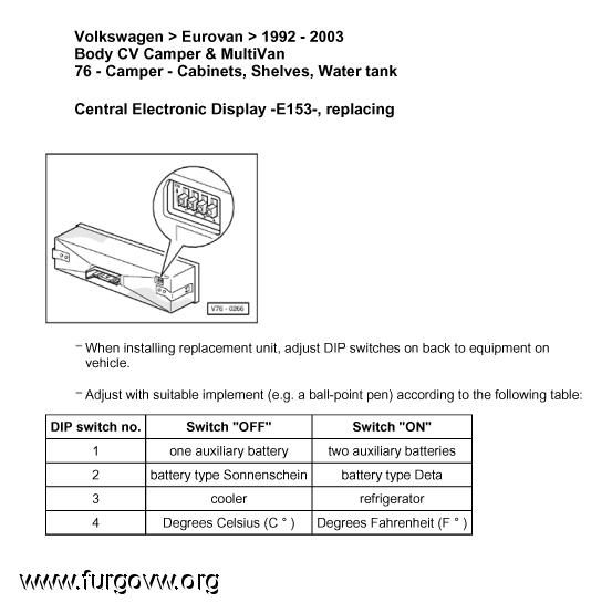

JUMPERS ARRIBA
Jumper 1    - Dos baterías
Jumper 2    - Batería de ácido
Jumper 3    - Refrigerador
Jumper 4    - Mostrar grados en Fº
JUMPERS ABAJO
Jumper 1    - Una batería
Jumper 2    - Batería de gel
Jumper 3    - Frigorífico
Jumper 4    - Mostrar grados en Cº
tenía esto apuntado por ahí, ya me ha costado encontrarlo..  .loco2   , lo que no tengo ni idea es de su "fiabilidad" ... a ver si alguien nos lo confirma.
Os pongo lo que posteó Ortxata hace tiempo en el hilo de mi furgo, en ese hilo aparecen las instrucciones de esos micro-interruptores...
Cita de: ortxata en Marzo 09, 2009, 01:39:46 am
Colorines en este post explica que hace cada uno de los interuptores.
http://www.furgovw.org/index.php?topic=145238.0
Mucha suerte.
ooznak
jodo. pues no lo encontré. aquí se ve de lujo, lo posteo para que quede ya el tema clarito ;) , gracias!
Cita de: Inuk en Julio 28, 2008, 01:00:20 am
He encontrado esto por si os puede servir.
¿No parece tan díficil desmontar la centralita?
Lo que no he encontrado es como se "resetea". ¿Quizás solo desconectandola?
Salud.
jpdebian
Marzo 04, 2010, 00:09:08 am #18 Ultima modificación: Marzo 04, 2010, 00:10:50 am por jpdebian
Bueno, al final la traduccion que proponia ooznak estaba perfecta, no ? A ver si tengo un rato y cambio el switch de Gel a Acido, que tambien he puesto una AGM.
Por cierto, la informacion de los test que viene en la pagina francesa es una maravilla, muchas gracias colorines, por recordarnos el post de ortxata.

joder que lujo,habra que probar la verdad es que a mi me carga con 2 de gel pero me dá que puede cargar más de lo que ahora lo hace probaré a cambiar la pestañita y espero no cargarme nada

Tengo una batería AGM y cambie el swtch en posición de ácido arriba, y no le encuentro diferencia en lo que marca la centralita, que es cosa del cargador lo que modificas con el cambio ?
Vwalbert
Cita de: JORDAN en Marzo 29, 2010, 19:43:05 pm
eso me pregunto yo. hace poco cambié la bateria por una agm, la anterior era de acido.
no se si el anterior dueño tuvo el interés de mover el interruptor a acido.

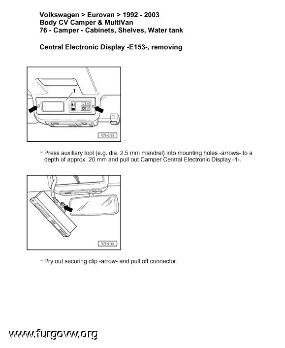

No puedo comprobarlo, no se como se saca la centralita. introducí dos destornilladores finos, y nada, no insisto, tengo miedo de cargarmela.
una ayuda?
gracias
ooznak
pues es como dices... dos "palitos" finos en los dos agujeros y sacar la centralita con cariño... el mismo sistema que muchas radios de coche ;)
Vwalbert
Cita de: ooznak en Mayo 22, 2010, 15:08:20 pm
palitos de madera?
los palillos de los pinchitos o los dientes sirven?
hay que hacer mucha fuerza o hace un click?
no veas que tonto me siento preguntando esto :-[
ooznak
yo usé dos clavos... pero no sé decirte más.. lo siento
