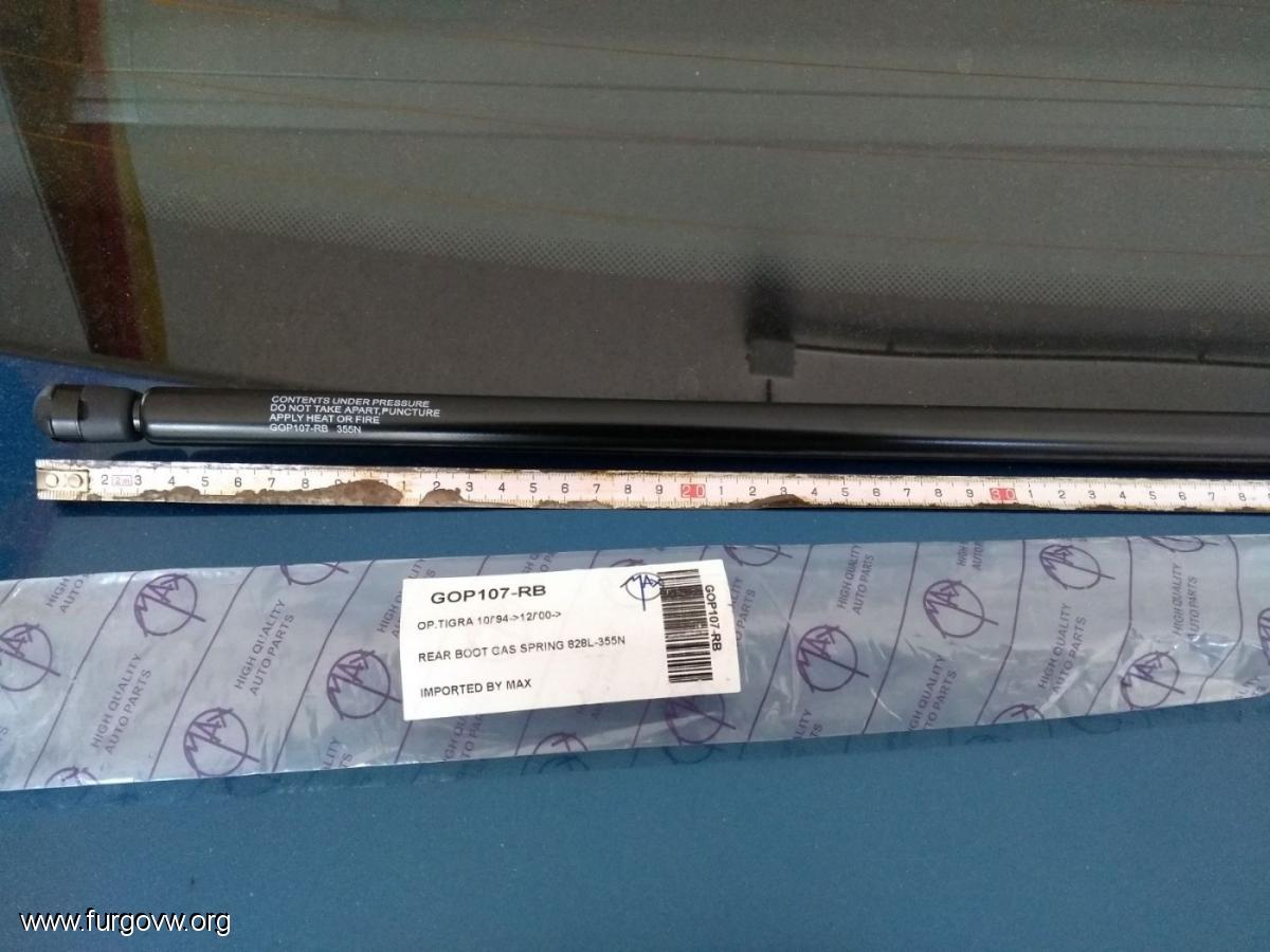

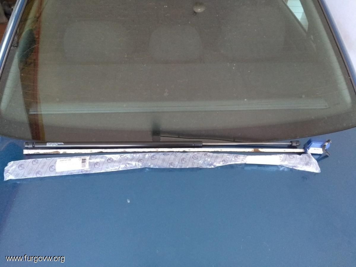

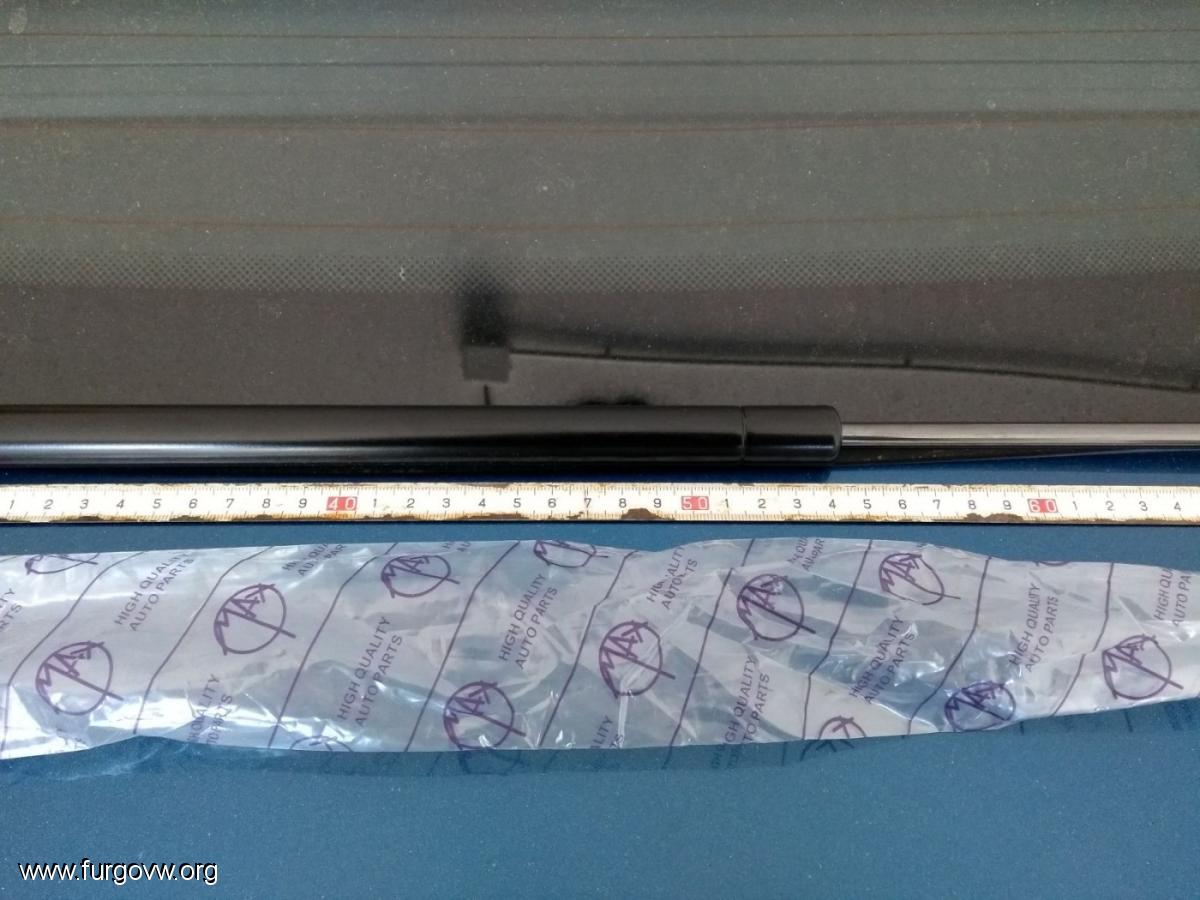

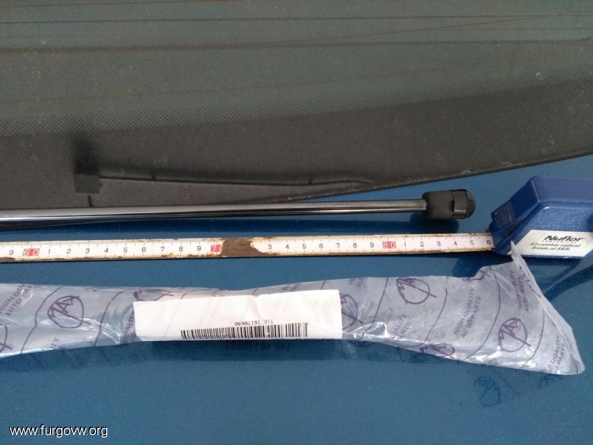

Me pillé a través de recambios García los amortiguadores del Tigra. Creí que serían más largos, tienen una longitud de 86cm aprox. Espero que sirvan.

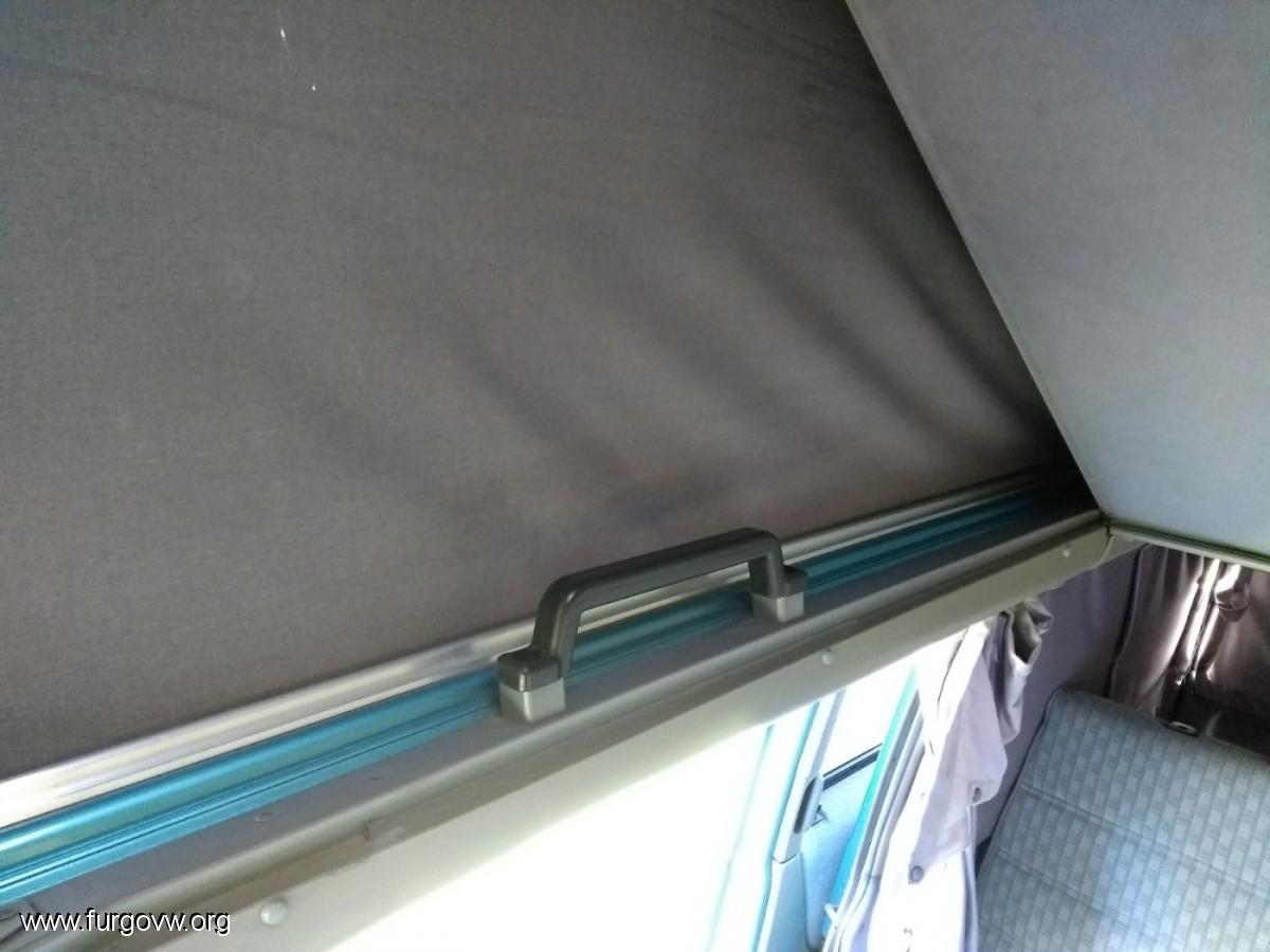

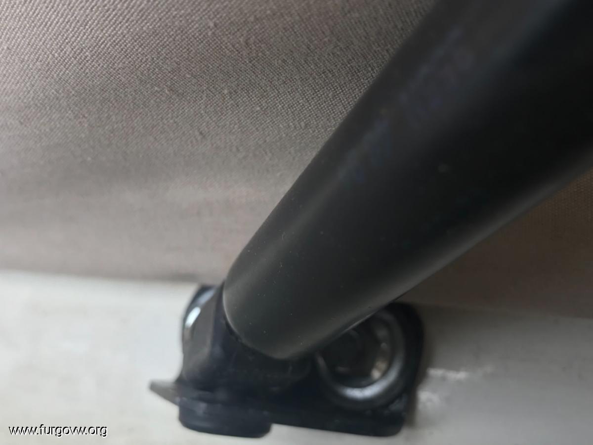

Estuve pensando si ponerlos por fuera o por dentro...ya que por fuera tendría que despegar una buena parte de la guía que tengo para el toldo y por dentro tengo estas asas, que no sé si vosotros también las lleváis. La verdad que no les veo gran utilidad.

Los amortiguadores te valen perfectamente.
Los que le monte yo también son de el opel tigra y miden cerca de 88cm.
Yo como pudiste ver los puse x fuera.
A la pregunta de las asas,yo no las tengo y tampoco se Cuál es su utilidad.

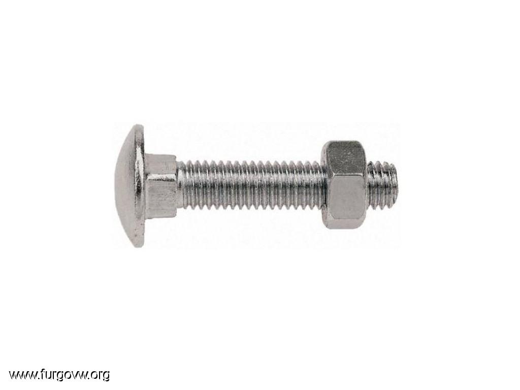

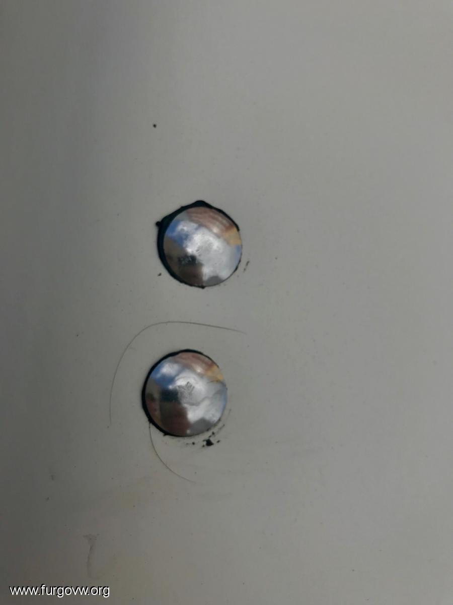

No os imaginéis las vueltas que tuve que dar para encontrar las dichosas rótulas de los serie II...menos mal que ya las tengo. He ido a la ferretería y me dicen que no tienen tornillos pasantes con cabeza ancha y plana y goma...tan raros serán esos tornillos??  .confuso2
¿Alguno me podría mandar una foto de la cabeza del tornillo pasante montado en la parte externa del techo de la furgo para ir sobre seguro? Me haríais un buen favor.

Yo le metí de cabeza champiñón son a simple vista son como los que se ven encima del techo elevable.
Los compre en una tornilleria.
Las medidas la verdad no me acuerdo.
Si quieres foto mañana voy a la Furgo y te la mando.
Ya me dirás.

Ok pues no te preocupes mañana te quito las fotos y te las mando.
Será después de comer. Si puedo antes te las mando antes.

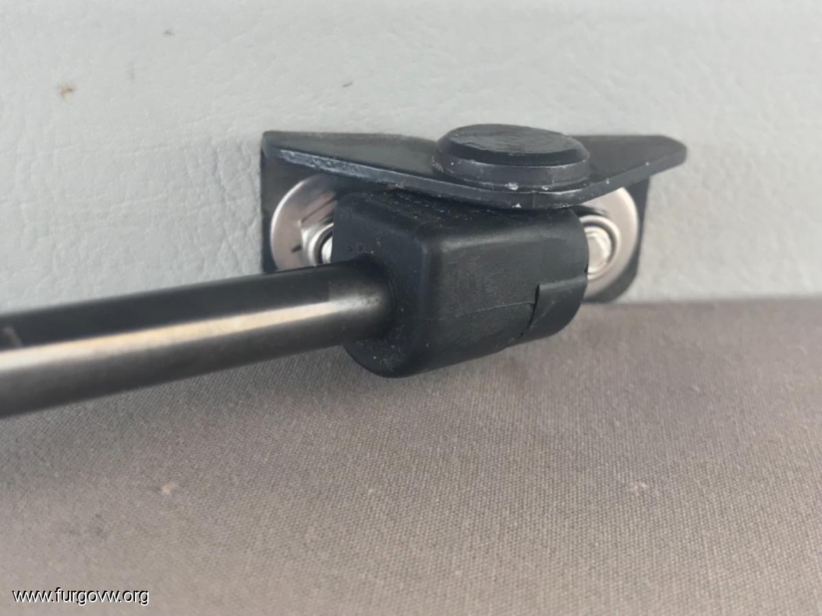

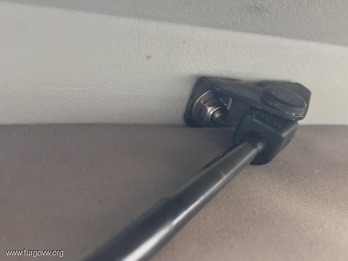

Mayo 03, 2018, 16:52:05 pm #147 Ultima modificación: Mayo 03, 2018, 16:57:48 pm por Perez.
Buenas putxoAskatu.
Aquí tienes las fotos de los tornillos.
Espero que te sirva de ayuda.

Muchas gracias Perez. Esos sí los encuentro, pero pensaba que había algunos con esa cabeza (champiñón) y que no tubiera esa forma cuadrada en la parte que la entre la rosca y la cabeza, para así no tener que ampliar el orificio. Hoy encontré otros que me sirven, además de una masilla que tenía por casa para impermeabilizar juntas con la que voy a cubrir la cabeza de los tornillos del techo elevable. El sábado los colocaré y ya pondré fotos, además de terminar de dar el coñazo en el hilo  .meparto .meparto

La forma cuadrada está bien para q no te gire el tornillo.
Yo primero taladre el techo con una broca y luego le hice la forma cuadrada.
Lo negro q le ves en mi foto en la parte de arriba del techo y la cabeza del tornillo es una cinta negra que se moldea,pega x todos sus lados,nunca se seca y no deja pasar el agua,me los dio un amigo que lo utiliza en las conexiones de fibra o para las cajas no me acuerdo bien.,no se que nombre tiene pero es cojonuda.
No se de donde eres;si eres de cerca de Ferrol o sueles venir te puedo dar un trozo que me sobro.
Sino yo creo q con una silicona o la masilla que tú tienes te valdrá.
