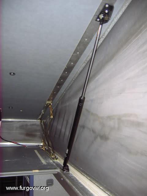

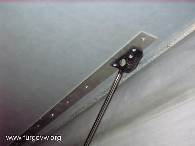

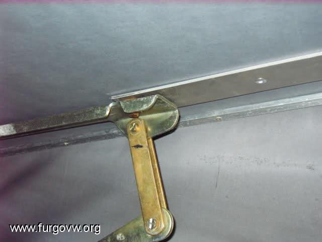

Muchas gracias Jordan.Lo he hecho hoy y sube el techo de maravilla y eso que llevo una placa solar de 15 kgr.Antes me las veía y me las deseaba para subirlo. Creo haber introducido una pequeña mejora que paso a explicar por si interesa.Me preocupaba el que con el techo bajado osea praticamente siempre los amortiguadores trabajan a compresión es decir aparecen dos fuerzas iguales y de distinto sentido que se anulan por la resistencia que oponen los remaches de las piezas a las que van sujetas los dos extremos del amortiguador y me parecía que asi como el larguero metálico de abajo era consistente la madera del techo no me daba confianza pues bien he puesto una (para cada amortiguador) chapa de duraluminio de 2mm de espesor de 30mm de ancho y de1150mm de largo cojida en un extremo por el tornillo de mas adelante de la parte superior de la bisagra trasera (la que va al techo) a la chapa claro le he hecho TALADRO DE 6 MM que es lo que tiene el tornillo y luego hacia adelante remaches cada 10 cm.De esta forma al remachar la pieza metálica no solo sobre la madera sino sobre el duraluminio también y al estar este duraluminio sujeto por el tornillo pasante de la bisagra y por sus remches la fuerza no actua sólo sobre los remaches de la madera que es lo que me preocupaba.Ah el tornillo llevaba dos arandelas grandes he sustituido la de las cerca del techo por el duraluminio con lo que nada cambia. Vaya rollo que os he metido he sacado unas fotos pero no se como se suben.Reitero GRACIAS JORDAN .DEpaso he quitado el ruido de arenilla al girar el volante cosa simple el que tiene ruido es por que quiere.Agur
exupery
Se me olvidaba los mios son de Hyunday coupe y por lo que he comprobado dan identicas medidas que las que pone JORDAN en las fotos.
JORDAN
Febrero 22, 2010, 16:16:37 pm #17 Ultima modificación: Abril 14, 2010, 08:36:29 am por JORDAN
Hay van unas fotos del compañero exupery del sistema de anclaje de los soportes

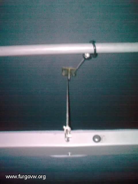

Veo esos soportes artesanales,bravo muy bien todo invento es mejorable,también tengo una segunda modificación que cuando subo el techo también me sube la tabla de la cama al mismo tiempo
exupery
JORDAN
Cita de: exupery en Febrero 22, 2010, 18:14:46 pm
Pues cuenta cuenta que estamos deseando.
Es tan facil de hacer y muy complicado de explicar,lo quiero grabar en vídeo para colgarlo aky pero no se como hacerlo.

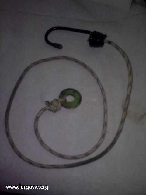

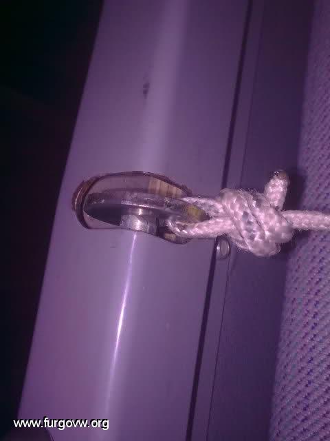

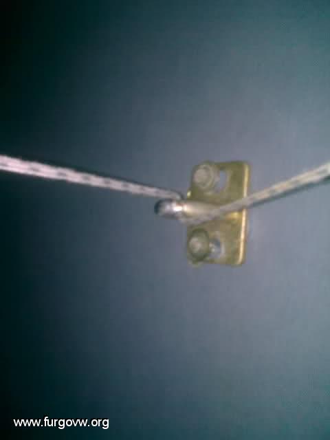

Se trata de aprovechar la fuerza que le sobran al os amortiguadores para subir.
Es una simple cuerda con una arandela que entra en el cierre de la tabla y pasa por la argoya del techo y termina en la H
Solo es una un prototipo,ser benevolentes
La cuerdecita
