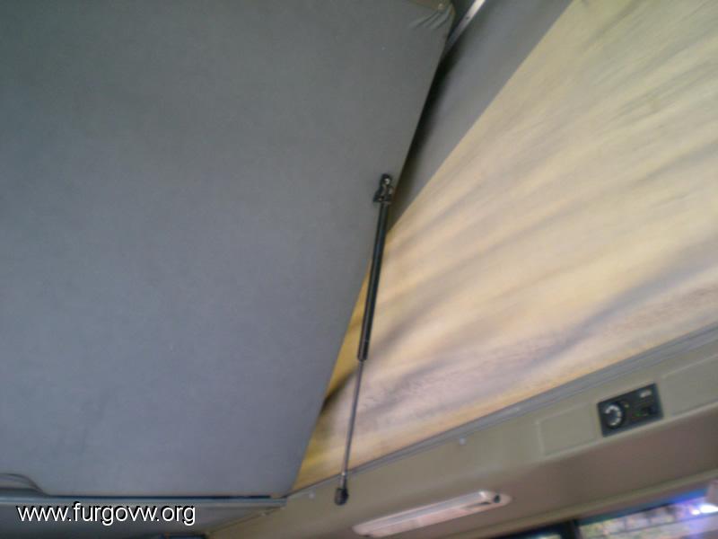

¿Alguien ha hecho algo parecido pero para el tablero-cama? He visto lo de la cuerda para levantarlo, pero lo mismo con un par de pistones... A mi es que rara vez me coincide el tablero con el agarre, de esta forma me quito el problema.

Pues yo he montado amortiguadores a la cama.
Me pillé unos de Ibiza con sus soportes. Pillé soportes de más para el techo. Todo por 20€ en el desguace (2 amortiguadores, 8 soportes de escuadra y 2 de tornillo). Además he comprado 2 escuadras 75x40x25 (0,95€/u), 2 bisagras (2.45 €/u) y tornillos rosca-chapa 5x16 en el Bauhaus.
Lo más coñazo ha sido quitar los embellecedores y volver a montarlos, pero ha merecido la pena.

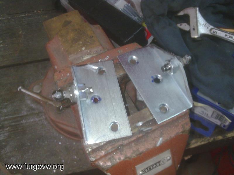

Aquí el detalle de como queda agarrado el amortiguador con la escuadra. Las esquinas las corté luego con la radial (desmontandolas antes)

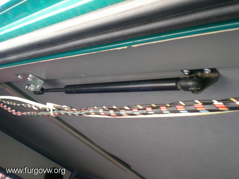

Y con la cama bajada

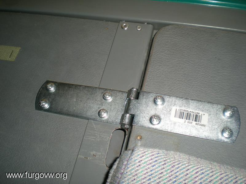

Las chapas que trae de casa no aguantan la fuerza, así que tuve que poner unas bisagras, a las que le tuve que dar la vuelta para salvar el pequeño escalón de la cama:
Tiene un defecto y es que para desmontar el panel hay que desatornillarla. Estoy pensando ponerle el pasador desmontable.

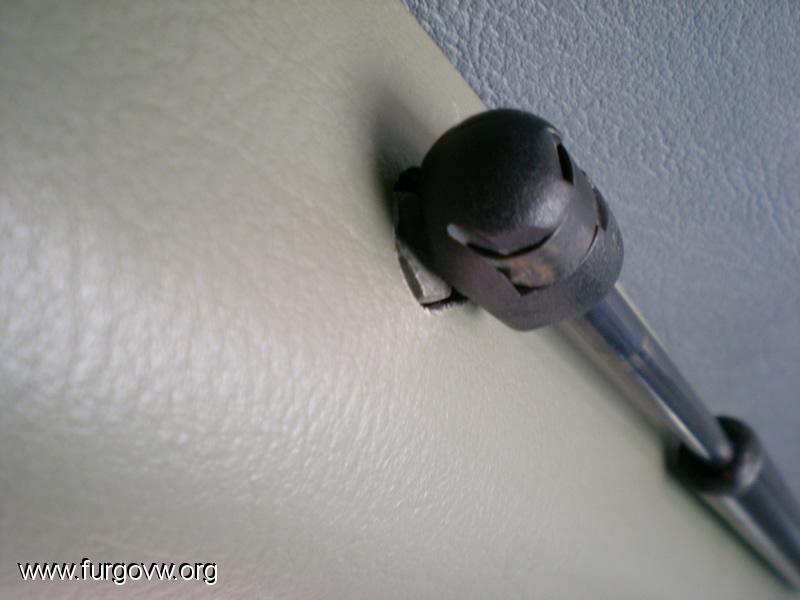

Se presenta el embellecedor y con la dremel hacemos el agujero sobre la marcha, quedando así cerrado:
Luego un empujoncito...
Arriba!!
Medidas?? Pues está hecho a ojo.
Primero levanté y presenté el amortiguador que tocara en los puntos de agarre, marcando ambos con rotulador.
Luego cerré y trasladé la marca de la cama al bastidor. Medí desde esa marca la longitud del amortiguador contraído. La escuadra la monté entre esta última marca y el punto de agarre inicial.

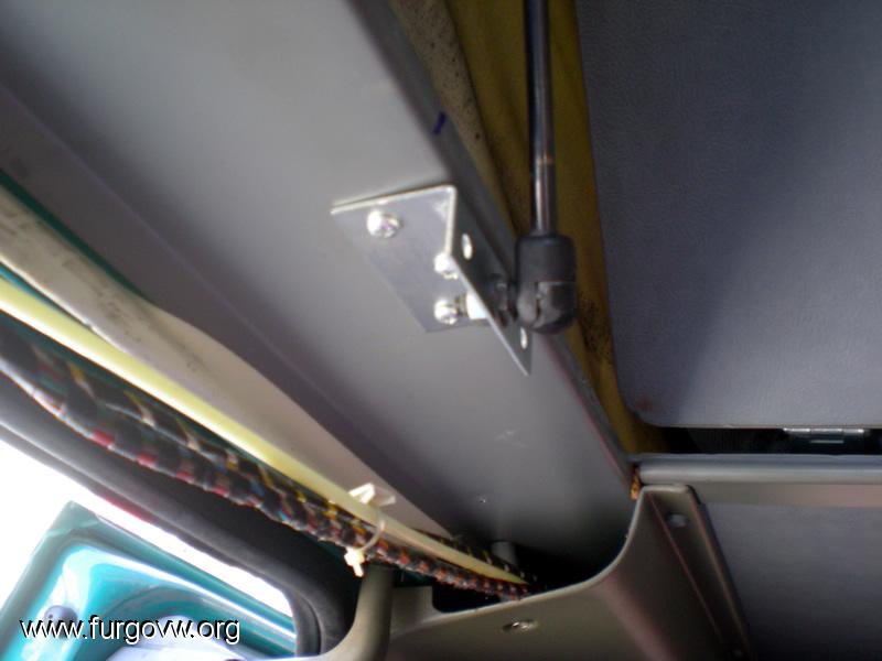

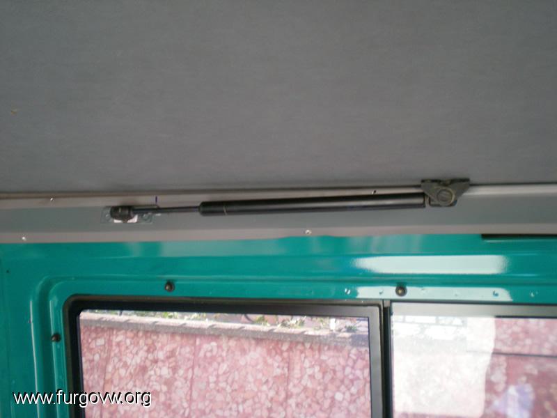

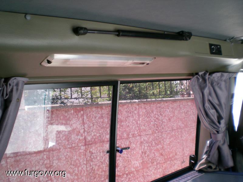

gu78, ¿podrías poner una foto de como queda el resorte del lado de la cocina, con la cama bajada, y otra de detalle de como atraviesa la rotula el embellecedor?
Gracias y saludos.
gu78
Tengo esta de antes de montar el embellecedor.
Del detalle de como pasa la rótula por este tendré que sacarla.
Piernodoyuna
Cita de: gu78 en Mayo 16, 2010, 11:31:44 am
Pues si te acuerdas de hacer esa foto, te estaría muy agradecido si pones otra de ese resorte de la cocina con el embellecedor puesto.
Cita de: gu78 en Mayo 16, 2010, 02:02:03 am
¿Por qué cortaste las esquinas? Yo no tengo radial. No me digas que es necesario.
gu78
Mayo 16, 2010, 11:54:34 am #41 Ultima modificación: Mayo 16, 2010, 12:14:22 pm por gu78
Cita de: Piernodoyuna en Mayo 16, 2010, 11:49:20 am
Pues no es necesario, las corté por si acaso no entraba. Si ves la foto, la altura original del perfil no disminuye en el punto de la tuerca.
De todas formas como no es acero se podría cortar sin mucho esfuerzo con una segueta con hoja para cortar metal.

Bajé para sacar un par de fotos
Detalle del paso
Vista del lateral de la cocina con todo montado.
