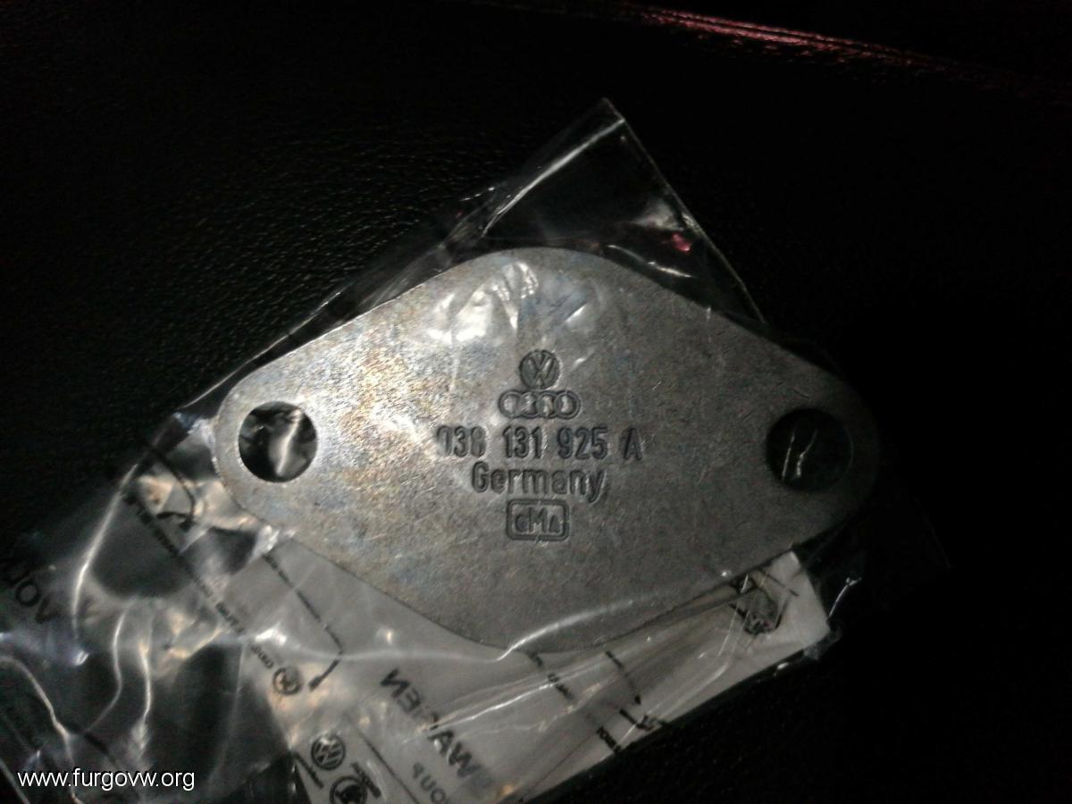

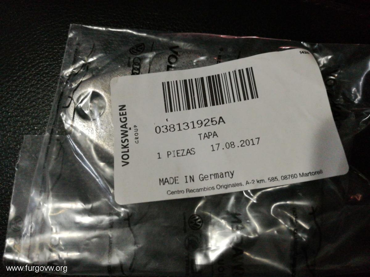

Buenas! Pues al final no la puse. Además, esa es la tapa ciega que llevan los motores que no tienen EGR. Se puede usar como tapa, pero tendrías que tener unas juntas para que no gotee nada y unos tornillos más largos, ya que la chapa sera de medio centimetro de grosor.

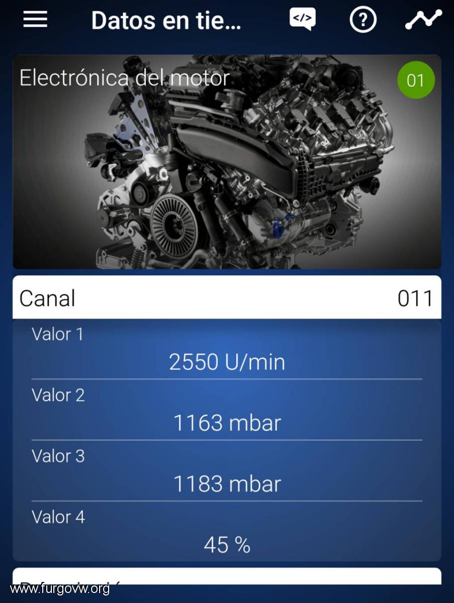

Habéis medido la señal del acelerador?
JoseT4
vitu101
habéis comprobado y re-comprobado que los tubitos de vacio del turbo van exactamente donde tienen que ir y no hay ninguno intercambiado? tenéis otra furgo o un manual para ello?
El log en gráfica del vagcom dándote una vuelta, a poder ser en cuesta arriba, 3ª 4ª a ver qué sale la presión del turbo esperada Vs medida, lo puedes hacer? con hacerlo en régimen 1500 -2500 rpm va de sobra para ver si responde bien. Puedes ir fijándote en qué ocurre al pisar o "despisar" (con alguien que vaya mirando la pantalla según te pinta la gráfica)...

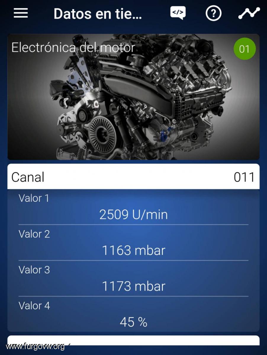

Buenas noches!! Ya he hecho las pruebas que me comentaba Vitu. Os paso las capturas de pantallas, las dos primeras son en tercera llaneando (no habia cuestas) y a 2.500 rpm. Como veréis todo está bien (creo yo).

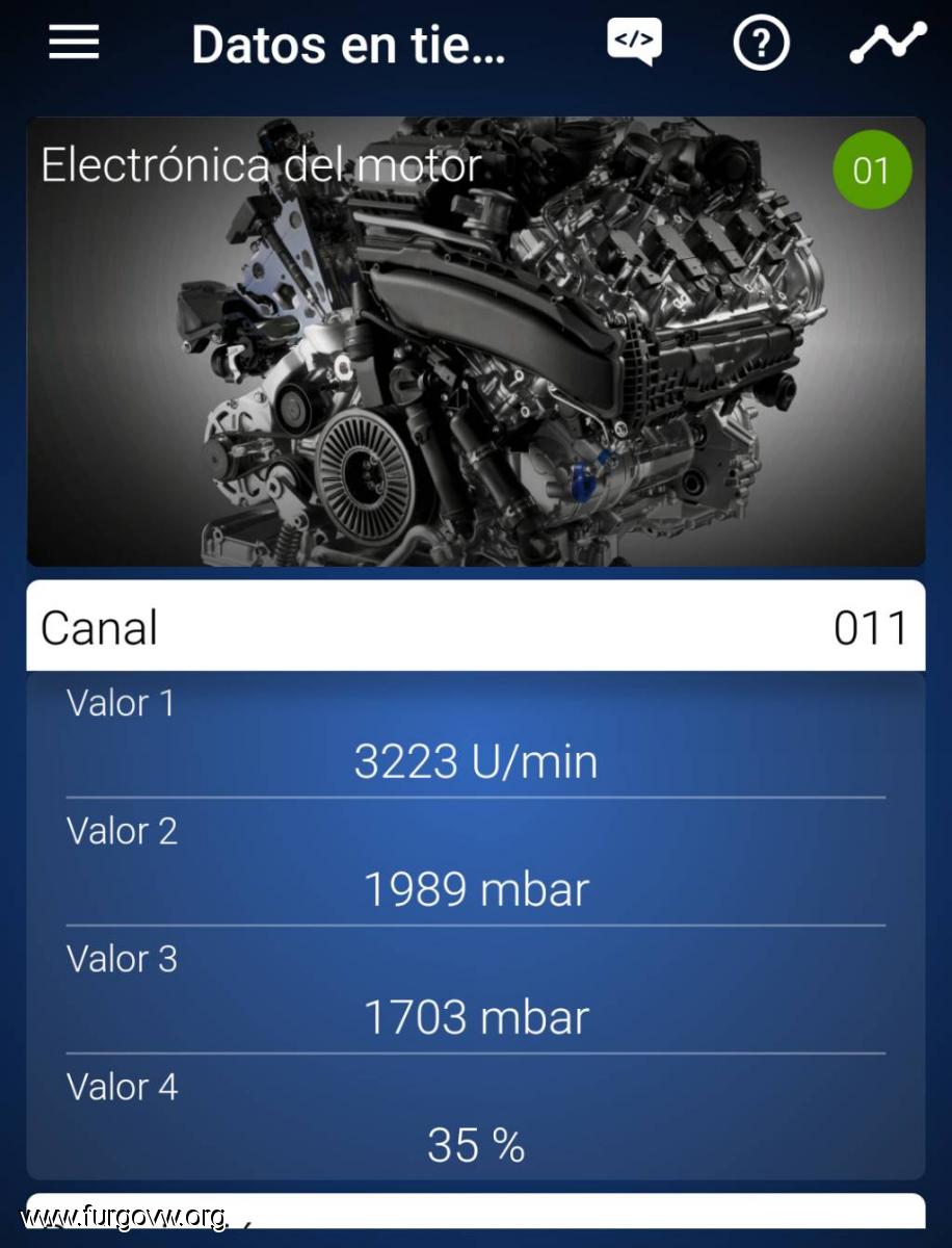

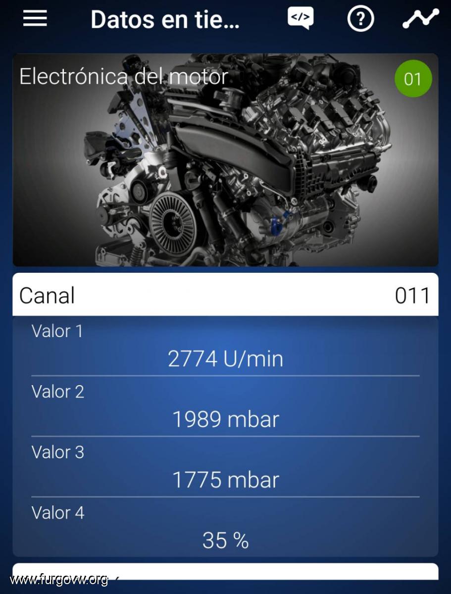

Después he hecho otra prueba de cuando falla la furgo, es decir, pedal a fondo y no tira ni para atrás! Así todo, supuestamente el turbo está soplando. Qué opináis?
Gracias.

vitu101
Hola Jose,
bueno, va como el mío con los tubos cambiados, siempre un poquillo por debajo lo medido de lo requerido; pero a mi me chuta bien, después de cambiar los tubos también.

Muy buenas, muchas gracias por tu comentario. La EGR la llevo sin anular, intentaré anularla para ver si el problema viene de ahí y si es así solucionarlo. No quiero contaminar el mundo por mi culpa. La furgo no va bien, las pantallas uno y dos iba perfecta, la tres y cuatro son con el pedal a fondo, el turbo supuestamente soplando pero la furgo no tira ni para atrás, eso sí, levanto el pedal del acelerador un poco y sale como un tiro... Raro, raro, raro...
