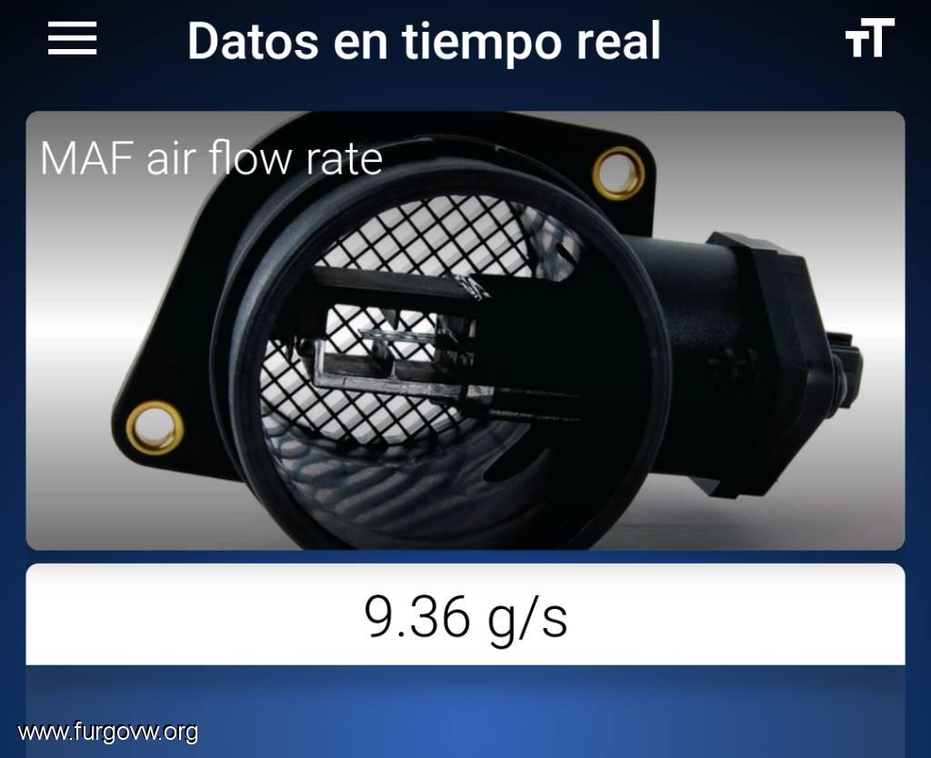

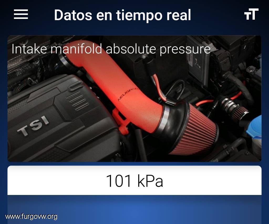

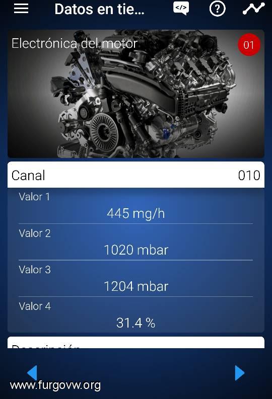

Hola a todos! Ya escribí en otro hilo pero ese debió morir. El caso es que me pasa como a todos. Tengo una T4 2.5 151CV AHY. He comprado el Obdeleven y la verdad que es una maravilla, me da todos los datos posibles, tantos que me sobran!!! Tenía el error 550, regulación de inicio de la bomba de inyección. La tenía en 150 aprox, altísimo, así que la semana pasada la regularon en el taller (laborioso pero una tonteria teniendo vag com u otro lector obd) y la dejaron entre 60 y 70 aprox y 1,5-2° respecto al cilindro 1 (antes en 8°). Pues bien, un error menos, ahora me aparece, que ya me lo hizo alguna vez antes, el error 575, fallo en la presión de la admisión. He probado otra N75, otro caudalímetro, desmontado, limpiado y comprobado el turbo y su geometría variable, cambiado los tubos de la N75, comprobada la EGR que está limpia, limpia... Solo que me queda mirar la centralita y justo lo están haciendo ahora pq me la están reprogramando a 180CV. Así que en un rato os diré si el sensor MAP estaba lleno de aceite y roto o bien. Si a alguno se le ocurre donde más probar, estaré encantado de hacerlo. Me falta revisar tubitos por si alguno tuviera algún poro... Ah, por cierto, cambié también el depresor de freno.
Por último, hoy circulando llevaba el obdeleven y en el campo 10 el valor 2 no se movía de 1020 mbar, y al ralentí igual. En cambio, el valor 3, el turbo al ralentí estaba en 1020 mbar pero circulando en 1200 y pico, sin apretarle mucho. El valor 2 es lo requerido por la centralita y el valor 3 es el soplado real del turbo. Podría estar mal el sensor de regulación de presión del turbo?
Muchas gracias por vuestra ayuda.
Enviado desde mi VIE-L09 mediante Tapatalk

Gracias por responder tan rápido. He hablado con el programador, que es de confianza y no tiene que ver una cosa con la otra, aunque con el anterior error sí que esperé a solucionarlo antes de reprogramarla. Los posibles fallos que me dices ya los he probado casi todos... Salvo revisar todos los tubos y cambiar el sensor que os comento, poca cosa más se me ocurre... A ver qué me dice el programador en un rato. Entiendo que el sensor de regulación/presión turbo es el MAP, que está dentro de la centralita, verdad?
Edito para subir fotos del obdeleven.
vitu101
la presion que mides es instantanea y al ralenti?
lo suyo seria darse una vuelta y sacar unas graficas para comparar bien. Si es en ralentí o acelerando en vacío el turbo no actúa.
Imagino q tu furgo es post 99, en ese caso creo que dijo el maestro Genin que el sensor no va en la centralita si no en el intercooler ya electrónico creo q con otro de temperatura todo integrado. Pero mejor busca en el foro porque venía bien detallado...
Te preguntaba si el fallo q te da cómo se llama, porque además del num viene una coletilla q son los 3 casos q te puse en negrita. Aunque si ya has mirado todas las demás causas nada...
vitu101
por cierto ya comentamos mas arriba, los tubos del turbo siempre son un buen candidato... y barato y facil de solucionar

Sí, faltaría solo comprobar eso, los tubos. El tubo que va dentro de la centralita y el sensor MAP estaba perfecto, así que otra cosa descartada. Las imágenes que os he pasado son al ralentí todas, excepto dos en movimiento, que son las que el turbo está actuando y se ve debajo que el porcentaje no es 0℅.
Gracias por la respuesta.

SoyGenin
Cita de: JoseT4 en Septiembre 20, 2017, 22:17:24 pm
La tuya al ser una 150 cv tiene el turbo de geometría variable, y éste es también un candidato por carbonilla en los alabes. Si todo lo demás está comprobado, toca abrirlo y limpiar.
