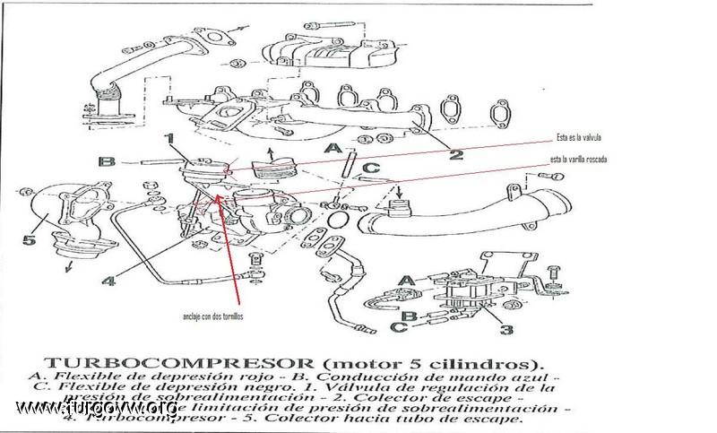

  Vehículo Transporter 2500 TDI 102cv. El problema estaba detrás del radiador del turbo una especie de válvula (no se el nombre por que no entiendo de mecánica) que esta anclada al colector del manguito izquierdo del radiador del turbo
y lleva una guía hasta el motor del turbo, va sujeta en un anclaje con dos tornillos de 6/100 métrica
pues había perdido un tornillo y el anclaje estaba partido en el otro tornillo, con lo que la válvula estaba suelta
y no actuaba el turbo. De momento lo he sujetado con un solo tornillo hasta que pueda soldar la parte del anclaje partida
ha sido colocarla en su posición y se acabo el problema.
Espero que les pueda servir, o por lo menos revisen esto gracias.
Desesperadamente me he ido a la furgo para ver lo que comentas Atumuky, pero si no me equivoco, creo que me estas hablando de la valvula EGR. Corríjanme los entendidos. Esa válvula ya la desmonté y la limpié. Mis anclajes están bien y de eso creo que no es. Ojalá me equivoque y me estés dando la solución compañero. Muchas gracias por tu interés en aportarnos nuevas ideas. Ya solo queda que nuestros compañeros expertos nos verifiquen de que estamos hablando. Ojú hijo, vaya lata que os estoy dando con la furgo.

atumuky
Flagone
de lo que yo hablo no es la RGR como no se el nombre te describo donde esta:
vista de frente vemos el radiador del turbo de el salen dos maguitos grueso uno ala derecha y otro a la izquierda
el de la izquierda va justamente hasta donde esta esa válvula que yo digo esta atrás del todo pegando con la chapa
de la furgo tiene un latiguillo como el de la gasolina y una guía (varilla con rosca) unida al motor del turbo, esa quia debe regular la vueltas del turbo, de todas maneras repito el moto 102cv. TDI ACV
atumuky
Febrero 14, 2010, 20:16:42 pm #34 Ultima modificación: Febrero 14, 2010, 21:13:37 pm por atumuky
espero que con esto te ayude
no quiere salir la foto debo tener algún problema
http://www.dropshots.com/zoom.html?large=http://media7.dropshots.com/photos/699509/20100214/b_104656.jpg
intenta entrar en esta dirección

flagonet
Mil gracias Atumuky por el esquema, también a Luisin por poner el enlace directo. Me he quedado con la foto para verlo in situ mañana, a ver si deja de llover y lo puedo mirar. Hoy ví lo que me comentas pero creí que me decias la EGR. Desmontaré el radiador y lo veré más detenidamente a ver si tengo la suerte que sea ese el problema. Mi furgo es la misma que la tuya. Cruzo los dedos. :-[

Atumuky, he desmontado el tema y nada, eso está perfecto. No he visto nada suelto ni roto en esa zona. Lo que sí me he dado cuenta es que este tubo tenía holgura, creo que es el que va del turbo hacia el filtro de aire. Tenía holgura en esta zona.
Ahí tiene una junta de goma alrededor que me parecía poco estanca con tanta holgura. Lo que he hecho es ponerle un par de trozos de cámara de bici alrededor por si tenía alguna pérdida por ahí pero al probarla nada.
He grabado un pequeño video para que veais a que me refiero, no sé si lo apreciareis bien...
He salido a carretera pero sigue igual, en llano no pasa de 2900-3000rpm  o 125/ 130 km H.  Esto como las tapas de los yogures...SIGUE BUSCANDO... A ver si damos con la tecla, ya me estoy planteando llevarla a la Volkswagen casa oficial, porque me da a mí que en un taller normal no me lo van a solucionar. ¿Que opinais?
