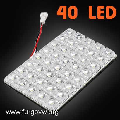

Son 3 paneles de 40 leds cada uno que entran en el lugar del fluorescente original justo a medida.

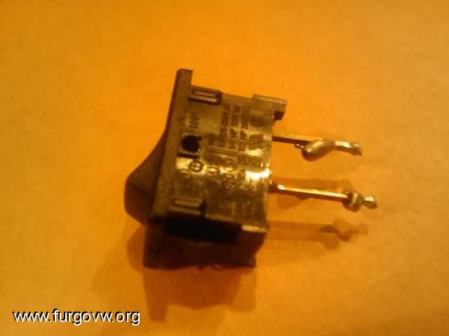

Tienes que desmontar el circuito impreso (la plaquita verde) que está en la parte trasera de la lámpara, usando un soldador de estaño y un pequeño destornillador, quitando primeo la cubierta de plástico.
Como que el interruptor original va soldado al circuito impreso, lo tienes que desoldar para poder liberar el circuito, es decir que la placa te tiene que salir por la parte de atrás y el interruptor por delante tirando de él hacia fuera con un pequeño destornillador plano, mientras calientas con el soldador las dos patillas del interruptor por detrás.
Una vez lo tengas desmontado coges los tres paneles de led y los conectas en parlelo (el + del primero con el + del segundo y el del segundo con el del tercero y lo mismo con el negativo). Para hacer esto tendrás que alargar los cables un poco más.
Después buscas un interruptor igual que el que has sacado de la plaquita pero que no sea para soldarlo, sino que sea con fastons normales.
Yo usé uno de un aparato matamosquitos que tenía por casa, o también hay ambientadores para enchufarlos que llevan el mismo tipo de interruptor. También lo venden en tiendas de electrónica o de autorrecambios. Es fácil de encontrar.
Los paneles los pegas con la tira adhesiva que llevan en la parte de atrás, conectas el + del panel que te queda más cercano al interruptor,
directamente al positivo del cableado de la furgo, y el - lo pasas por el interruptor y de éste al - del cableado de la furgo y listo calisto.
Ahora tenemos una mega luz blanca que no gasta nada y que en verano no atrae a los ptos mosquitos.
Este es el link del sitio donde los compré yo, pero que vamos de éstos paneles hay en muchos sitios http://cgi.ebay.es/ws/eBayISAPI.dll?ViewItem&item=270616977407&ssPageName=STRK:MEWNX:IT

Muy bueno el brico, yo lo he realizado esta misma tarde. Las conexiones de los cables las he hecho soldando con estaño y el interruptor que yo he usado es uno como este (http://cgi.ebay.es/ws/eBayISAPI.dll?ViewItem&item=220676185546&ssPageName=STRK:MEWNX:IT) , encaja en el mismo hueco que está el original, unicamente es un poco más estrecho pero no es impedimento para su correcto funcionamiento.
