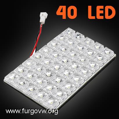

Son 3 paneles de 40 leds cada uno que entran en el lugar del fluorescente original justo a medida.

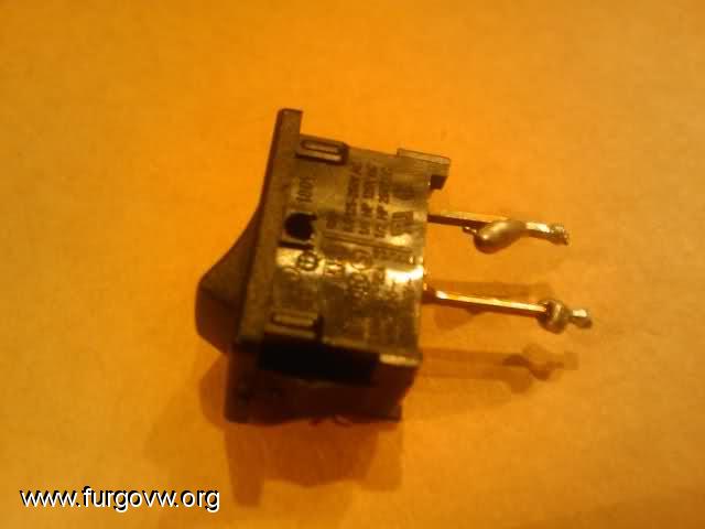

Como que el interruptor original va soldado al circuito impreso, lo tienes que desoldar para poder liberar el circuito, es decir que la placa te tiene que salir por la parte de atrás y el interruptor por delante tirando de él hacia fuera con un pequeño destornillador plano, mientras calientas con el soldador las dos patillas del interruptor por detrás.
Una vez lo tengas desmontado coges los tres paneles de led y los conectas en parlelo (el + del primero con el + del segundo y el del segundo con el del tercero y lo mismo con el negativo). Para hacer esto tendrás que alargar los cables un poco más.
Después buscas un interruptor igual que el que has sacado de la plaquita pero que no sea para soldarlo, sino que sea con fastons normales.
Yo usé uno de un aparato matamosquitos que tenía por casa, o también hay ambientadores para enchufarlos que llevan el mismo tipo de interruptor. También lo venden en tiendas de electrónica o de autorrecambios. Es fácil de encontrar.
Los paneles los pegas con la tira adhesiva que llevan en la parte de atrás, conectas el + del panel que te queda más cercano al interruptor,
directamente al positivo del cableado de la furgo, y el - lo pasas por el interruptor y de éste al - del cableado de la furgo y listo calisto.
Ahora tenemos una mega luz blanca que no gasta nada y que en verano no atrae a los ptos mosquitos.

Lo de usar el mismo interruptor si que se puede, pero entonces tienes que soldar el cable positivo de la furgo (el que se conectava al + del circuito) directamente al interruptor y tendrás que cortar el conector faston que lleva y el negativo directo a los led.
Yo lo no lo hice para que el sistema pudiese ser reversible, es decir que si nunca quiero puedo volver al sistema original sin necesidad de usar el soldador.
