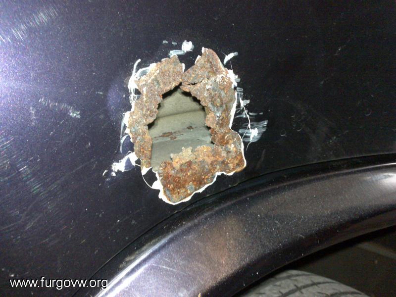

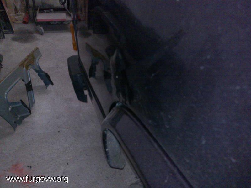

aqui unas fotillos mas...
aqui es donde se ve...que algo no esta bien...
aqui ya le hemos metido el destornillador...es uno de los momentos mas.....uffffse hunde con el dedo.

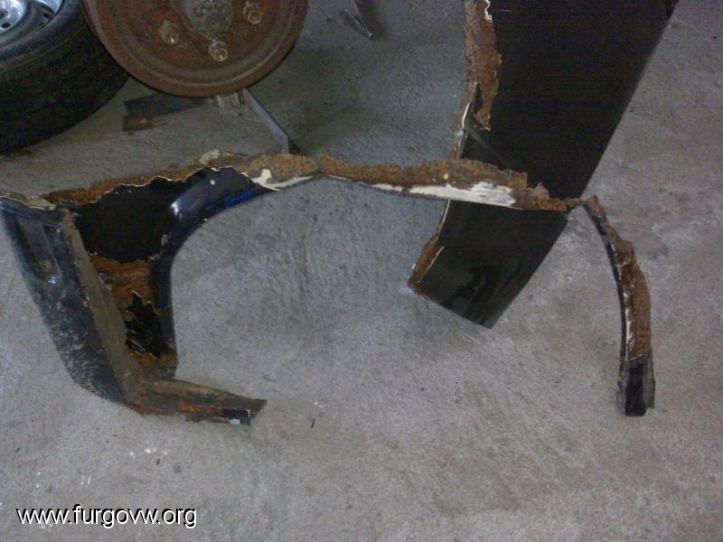

lo que queda de una de las aletas...donde nos hemos metido,jejeje

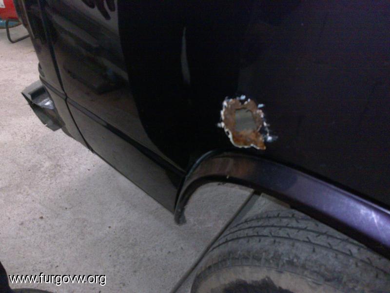

seguimos con el "antes" y "después".... ¿os acordaís del peazo de agujero de óxido en la puerta del conductor? Pues quedó así:
