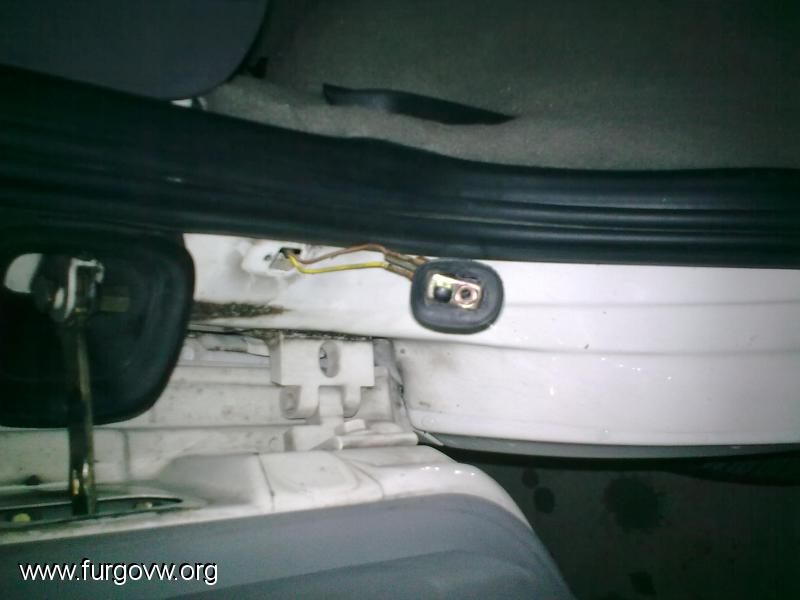

Aunque es algo super sencillo, seguro que a más de uno de los que tenéis una T4 os a dado quebraderos de cabeza el que la luz de cortesía no funcione cuando abrimos la puerta o que no os avise cuando nos dejamos las luces encendidas. Soltamos 1 tornillo y nos encontramos al interruptor responsable de esto:

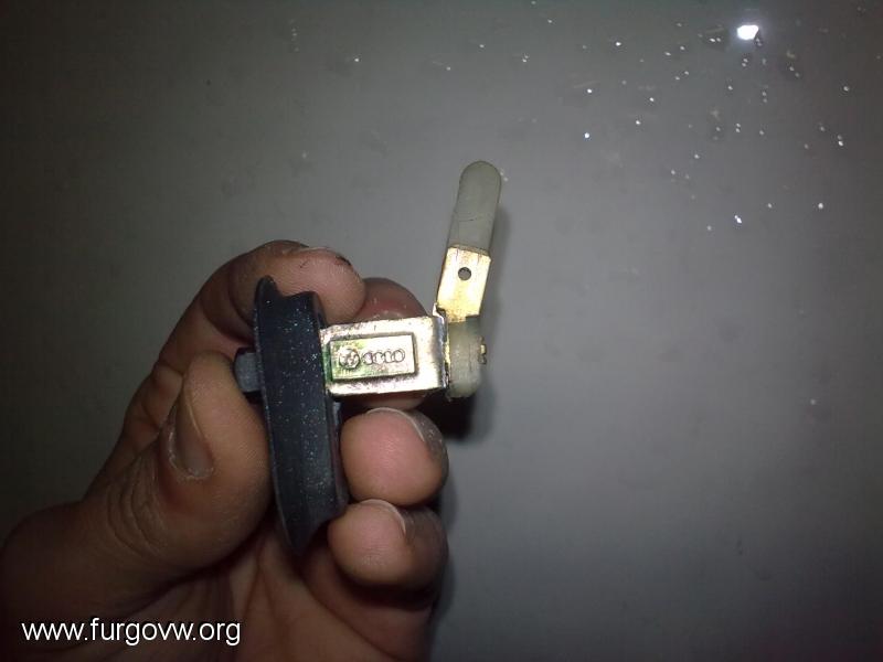

Soltamos los 2 conectores faston y ya tenemos el interruptor en las manos. Así estaría haciendo contacto:

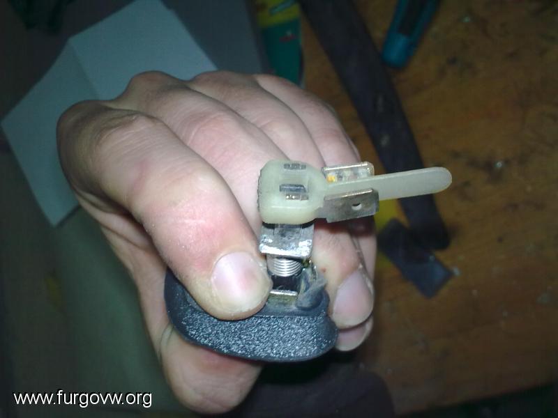

Y así estaría abierto, sin hacer contacto:

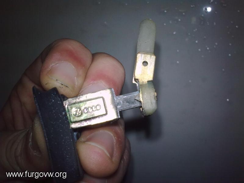

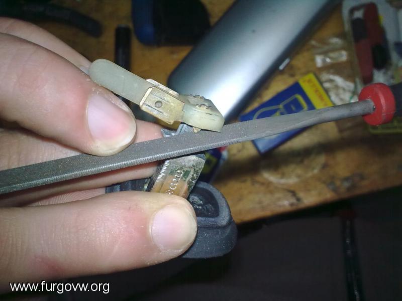

Si os fijáis, en esta última foto, podemos observar que el interruptor tiene unos "colmillos". Estos son los que hacen contacto. Para que vuelvan a funcionar tenemos que limar y quitar la costra de los colmillos:
 y de los agujeros en los cuales hacen contacto los colmillos:
Lo montamos todo de nuevo y.... funciona!!!

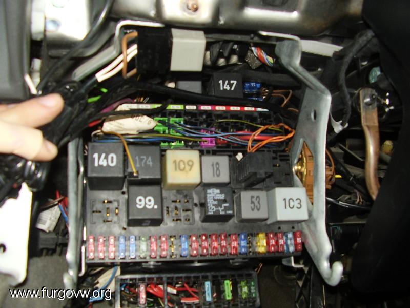

Y me choca que ese hueco esté libre en los relés de mi furgo y en la tuya también. Incluso tengo la referencia del relé-zumbador: 3A0 951 307  zumbador
¿No será que tienes tú un relé-zumbador de terceros tipo "universal" por ahí medio escondido?  .meparto
Es que si no, ya no sé qué puede ser. A ver si alguno tiene el famoso relé tipo 36 instalado en ese hueco y nos saca de dudas.
¡¡Chicos, a ver vuestros relés!!  .fotografo ;D
Inkilino
Er Javi, después de limar y limpiar concienzudamente, intercambiando las conexixones faston la luz de cortesía funciona en ambas, sin embargo el avisador no. ¿Por qué no sacas una foto de tus relés?  .sombrero

Desde mi falta de conocimientos en electricidad del automóvil, me gustaría consultar si alguien ha hecho la prueba de pinchar el relé en cuestión y cuales han sido los resultados.
Mi querida Blanquita no lo trae, y antes de liarme con un brico de aquí, pues no estaría de más saber si VW ha dejado hecha esa preinstalación...Ah!! Este relé lo monta también algún otro VW o Seat? No me cae demasiado lejos La Torre, así que en ese caso, con una foto o referencia, acudir a un "donante jubileta" del desguace.
