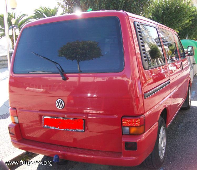

Ayer compré mi furgo multivan t4 del 97, es una 2.5TDI con 75W/102cv, tengo varias sorpresas desagradables que no vi al comprarla y que os comento para ver si algien me puede echar una mano:
-(Salpicadero)No hay luces en la parte del climatizador manual,no estoy seguro de que sea clima o aire acondicionado, los que entendéis decirmelo porfi, creo que hay algo en el foro acerca de como cambiar las luces, pero no estoy seguro de que sean las luces, no se si hay mas, la luz del mechero tampoco funciona, ni la luz roja que suelen tener los coches en el triangulo rojo de los intermitentes de emergencia.
-Nada mas salir del concesionario se me quedó pillado un pie con un plastico, era una tapa que esta debajo de los fusibles, es un sitio lleno de cables, no se si han urgado hay para bajar kmtros, no tengo ni idea no entiendo de esto ni se como va, pero supuestamente la multivan tiene "solo 146000 kmtros, el vendedor no me ha dado el libro de revisiones aleman, dice que no lo tiene y nada mas.
-Le pedi al vendedor que me probara la calefaccion estática, nada mas encenderla salio un monton de humo blanco, dijo que era normal pq no la habian usado mucho, si sabeis como funciona os lo agradecería no tengo ni idea como va...
-Al abrir la puerta del conductor no se encienden las luces del interior, solo se encienden si abres la del copiloto y la lateral ¿algien me puede echar una mano para arreglarlo?
-No funciona el limpia de atras, imagino que sera cosa de fusible.
-Los altavoces de la zona de pasajeros no van, ¿alguna idea de como solucionarlo?
por lo demas esta impecable de chapa (me da q ha sido pintada hace poco) y el interior está perfecto, ya la he dado casi 300 kmtros y el motor suena bien (es lo unico que entiendo, de ruido de motor jejeje) cada vez me gusta mas, me he enamorado de ella, la verdad que a pesar de las cosas malas que me han salido sigo contento, en unas semanas de voy a cambiar la distribucion, el aceite y los filtros (por si acaso) y dejarla lista, si no averiguo como reparar las cosas electricas que me van saliendo ire a WV a que me lo arreglen quiero dejarla impecable, también he pensado en ponerle una centralita para subirla caballos ¿me lo recomendáis?, para este motor cuanto le puedo poner y como suele salir de precio?

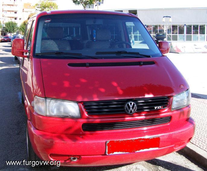

Ummm esa I en color rojo del TDI, la llevaban los motores con 150 cv...me imagino que se la habran cambiado pero mira la ficha tecnica no vaya a ser que lleves un maquinon y sin darte cuenta...jeje Seria un milagro pero...

En el frontal pone TDI con la I roja, si es verdad que pasa por la de 150cv, pero no es la de 102, jejeje, han cambiado las piezas, ya podia ser, tengo intencion de subir la potencia por centralita, ya veremos pero esa es otra historia y a su momento...
