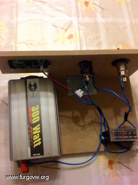

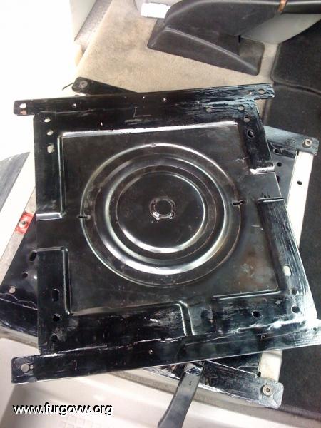

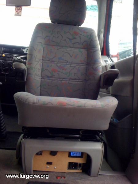

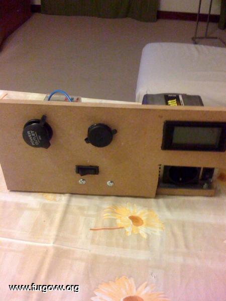

Instalación de segunda bateria con rele de nagares (el que se activa con la señal D+ del alternador) y base de motcada para el asiento del copiloto, uff que gozada!!!
Instalación electrica que he dejado debajo del asiento del copi:  interruptor para activar dos tomas de 12v un inversor de 220v/300w, voltimetro chino para controlar la segunda batería y el estado de alternador (asi veo que la segunda bateria carga ok) y un termometro interior con led que no se ve en la foto para controlar que calor da la calefa estatica  ...:
Base de montcada recien instalada en la base del asiento copi ...

Muy guapa la furgo. Una pregunta. ¿Cómo has anclado el mueble al suelo?
Saludos!!
"living easy, living free"
Mi furgo :D
txurtxil
bueno, hay alguna foto en mi galería... he usado los anclajes que tiene de serie para el asiento que estra detras del conductor, todo está por el foto.. es una furgo forera jajaja
felixin
Lo buscaré entonces, gracias por la info. Yo me estoy haciendo un minimueble y tengo pensado reutilizar la estructura que engancha uno de los asientos.

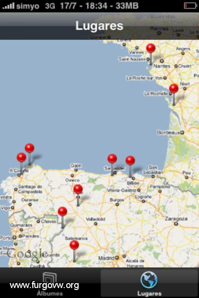

La e vendido y a modo de resumen de los viajecitos que he echo, dejo aqui una captura con la geolocalización de los viajes que e realizado con ella:
