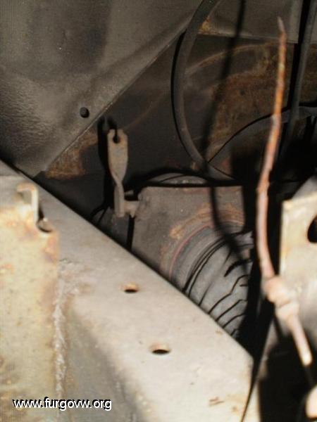

Hola Pez300, yo acabo de descubrir gracias a tu pregunta y al enlace que nos ha puesto Nachok75 que es lo que le pasa a mi calefacción. Tb es una 2.0 Aircooled. Puse un mensaje para saber que eran unos cables que tienen la cabeza rota y creo, por el enlace que te comento que se trata de los cables que tiran del cierre/abertura del aire caliente. Estan detras de las ruedas traseras sobre el bastidor a los dos lados. Pongo la foto.
Esta tarde lo miraré a ver si va por ahí la cosa, a parte de que los tubos de aire están algo agrietados y tb pierde el aire caliente.

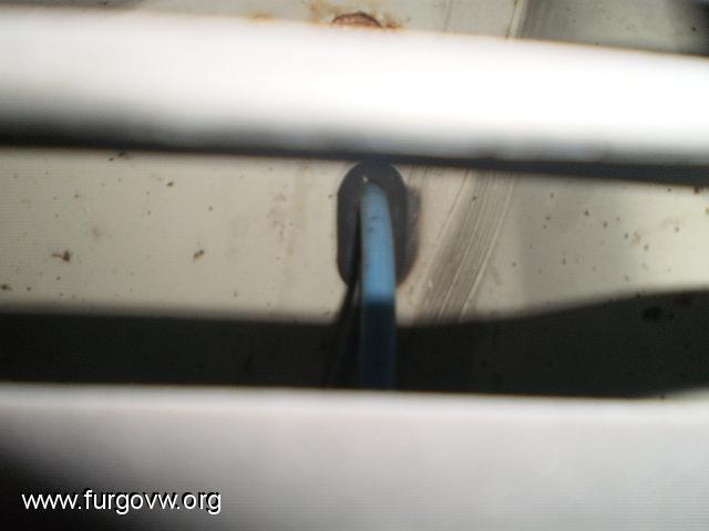

He bajado al garaje para confirmar. Efectivamente ese cable que tengo suelto es el que abre y cierra la calefacción. La palanquita que mueve el mecanismo según el esquema que nos colgó Nacho, deja salir el aire fuera o lo envía delante. La otra foto es como se ve la funda del cable que en mi caso es azul por la rejilla delantera, entre los faros. Supongo que llegará al mando rojo de la calefacción.
Creo que esto costará un poco de sacar el cable oxidado y poner uno nuevo. Bueno, igual que en la bici pero un poco más largo. Y tambien he visto que el tubo de calefa está agrietado por lo que tendré que cambiar algún tramo o todo.
