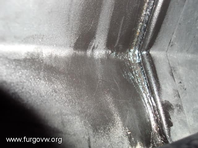

buenas,yo le di silicona  en la junta entre las dos piezas del recogeaguas,levantando un pelin la pieza de la derecha para que entrara bien la silicona,e intentando darle a todo lo alto de la junta,despues hacerle un poco de presion(yo utilice un trapo y una cuña entre el trapo y el brazo del limpia)y quitar la silicona sobrante y asi terminar de tapar poros.
el resultado
ahora por ahi ya no entra agua.
lo que vi al hacerlo es que la goma que ajusta contra la luna esta un pelin hueca por un par de sitios,y claro tambien entra por ahi algo de agua.¿alguien sabe como se ajusta?puede ser que haya que desmontar las piezas y limpiarlas bien...

Hola, el famoso torpedo no es ni mas ni menos que la bandeja que está debajo de la luna delantera, y que en teoría tiene que recoger  :( el agua que baja de la luna delantera, para que no entre en la zona del motor, y digo que tendría que recoger el agua, pero en la realidad es el culpable de que nos entre agua al motor.

El tema, es , que he quitado toda la bandeja que recoge el agua, quitar la cinta que va pegada con el cristal, que por cierto no la tiene por toda la superficie, y estaba ya media despegada. Le he echado polimero por toda la bandeja y además en la union de ambas, bueno resultado muy bueno, ni gota. Le di con la manguera y nada, simplemente unas gotas por los tornillos laterales de la bandeja, que sellaré un poco.
El kit ese de citroen , no sirve para nada, ya que el problema es la junta con el cristal, y la union entre ambas bandejas.
Bueno, la solución es muy barata y además sencilla.
