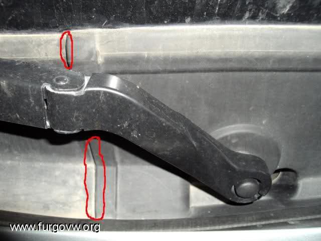

el problema que se puede ver a simple vista en la ducato puede ser que los plasticos del recogeaguas donde se montan entre ellos van montados al reves,de manera que el agua del lado izdo segun se mira desde el frente pueda escurrir algo al poder estancarse un pelin antes de llegar al tubo de desalojo.
de todas formas yo mprobe una vez despues de una tormenta buena y me parecio que tampoco era importante.ya volvere a mirar
Cita de: dezano en Diciembre 26, 2009, 17:37:51 pm
hoy he mirado cuando llovia y si que entra agua por donde se juntan los dos plasticos del recogeaguas,estan montados al reves por lo que estanca un poco el agua y escurre al compartimento motor.creo que donde no llegua la inteligencia llega la silicona.ya provare y os dire los resultados

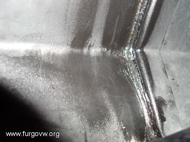

buenas,yo le di silicona  en la junta entre las dos piezas del recogeaguas,levantando un pelin la pieza de la derecha para que entrara bien la silicona,e intentando darle a todo lo alto de la junta,despues hacerle un poco de presion(yo utilice un trapo y una cuña entre el trapo y el brazo del limpia)y quitar la silicona sobrante y asi terminar de tapar poros.
el resultado
ahora por ahi ya no entra agua.
lo que vi al hacerlo es que la goma que ajusta contra la luna esta un pelin hueca por un par de sitios,y claro tambien entra por ahi algo de agua.¿alguien sabe como se ajusta?puede ser que haya que desmontar las piezas y limpiarlas bien...
