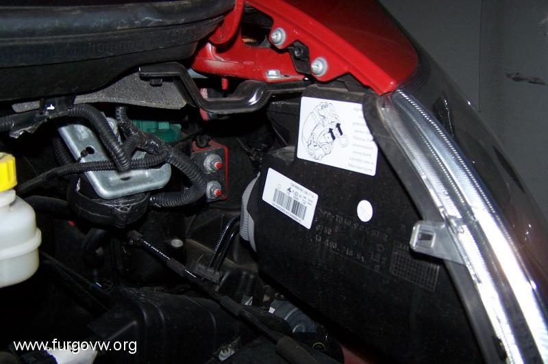

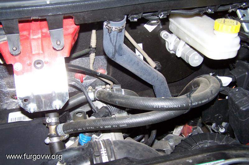

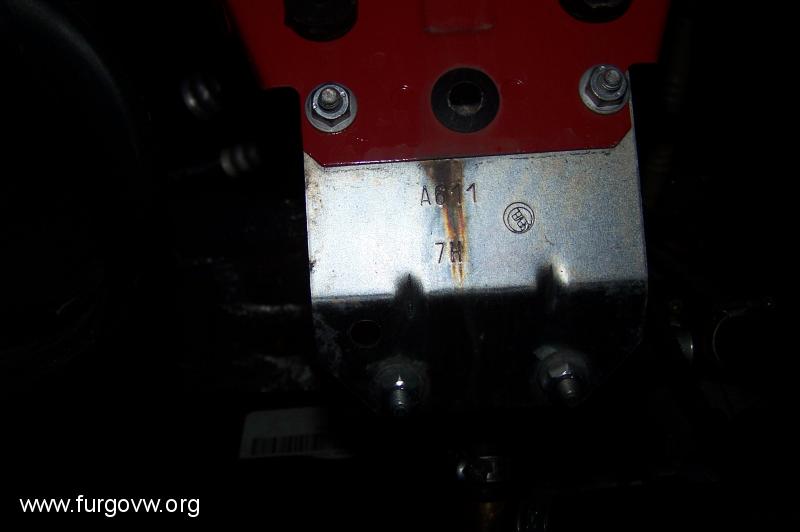

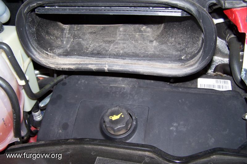

Yo le he sacado unas arretratauras a la zona del motor porque seguramente todos no lo llevamos igual por ser  de diferentes "añadas", motorizaciones, series, etc.

Kirikino2, identica a la mia, solo ke la mia no tiene la tapa esa de plastico ke cubre el motor  :(
Ahora ke ya vi como esta el tema de la entrada de agua, lo tenemos bastante jodido, la solucion mas logica ke encuentro, la ke decia en el post anterior, modificar un vierteaguas original u de desguace, para ke este recoja el agua ke baja por la luna, y no ke esta pase por debajo de el, seria algo asi como cortar el trozo del vierteaguas ke monta sobre el final de la luna, y luego con fibra rematarlo para ke recoja el agua ke resbala por la luna.... (esto para entendidos en fibra, yo creo ke es posible)
A ver si alguien aporta mas posibles soluciones y conseguimos hacer algo, y ke no le llueva encima al motor, a mi me preocupa bastante, tengo bastante oxidados injectores y mas piezas... :'(

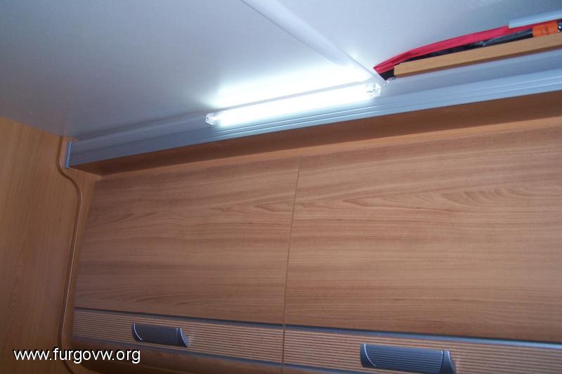

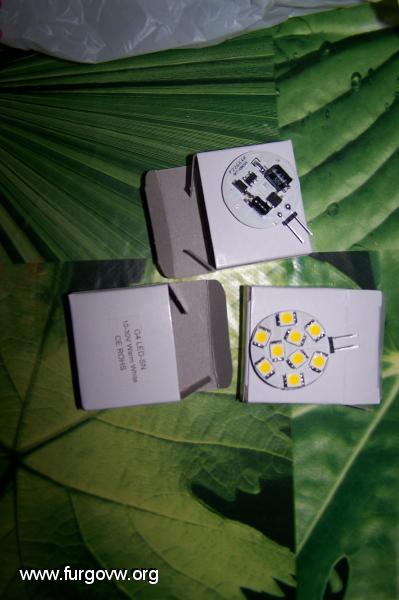

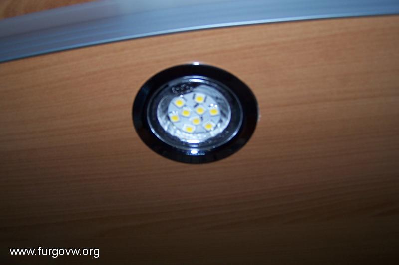

Investigando un poco en otros foros, y como lo de comprar a una empresa en nosedonde por internet no es lo mío, le he pedido a Lulukabaraka unos leds para sustituir las halógenas de 10 w. de los plafones con patillas laterales. Concretamente estos: http://www.lulukabaraka.com/epages/ea6539.sf/es_ES/?ObjectPath=/Shops/ea6539/Products/LG49SMD
Gracias a un hilo de Acpasión he localizado estos leds para los focos orientables.
http://www.menoswatios.com/
Esperaré a montar los otros de lulukabaraka (probaré uno de patillas laterales en los focos orientables que llevan patillas traseras). Y si no me convence pediré unos pocos del modelo G4-10 WW-B.
... he hablado con Victor de lulukabaraka y me ha dicho que está a la espera de recibir unos focos leds con patillas traseras, así que igual me espero un poco...

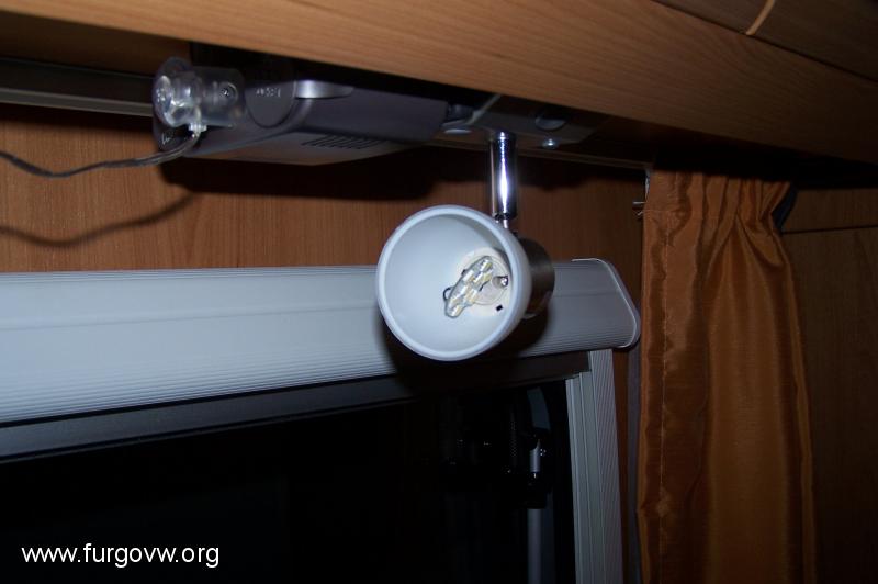

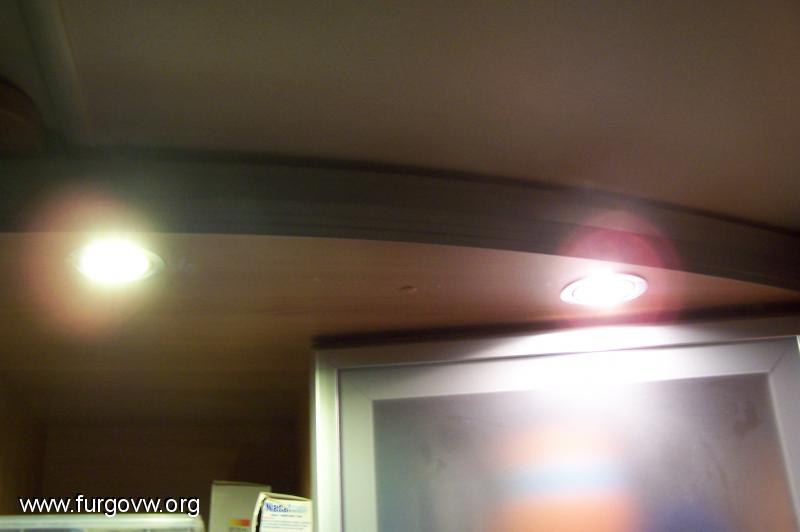

Pues ya los he montado y éste es el resultado, con 7 encendidos tengo un consumo de 12.6 w, vamos que 2.6 w más que lo que tenía antes con solo encender uno de los halógenos de serie. Y de luz, igual o mejor.
Estos son los leds.
Para colocalos en estos focos he cortado las patillas 2 mm. para que quede más centrado en el plafón.
El de la derecha es el halógeno de 10 w. y el de la izquierda el led de 1.8 w.
Como aún no tienen los de patillas traseras para los focos orientables he usado dos de los de patillas laterales para colocarlos en los dos focos sobre la mesa que son los que más usamos. Cuando tengan los adecuados, los provisionales irán a los 2 focos empotrados de la entrada que aún tienen las halógenas.
Y para terminar enseño los cátodos fríos que compré en en feuwer que van de cine para iluminación de relleno en todo el habitáculo.

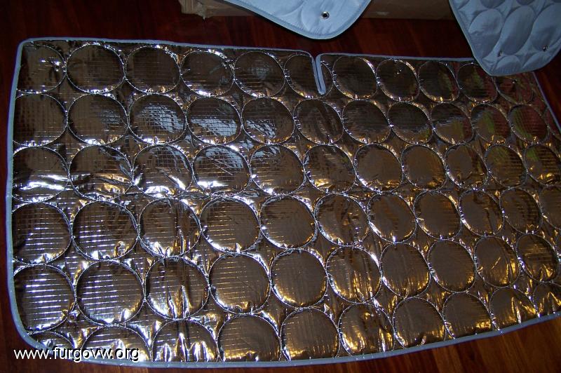

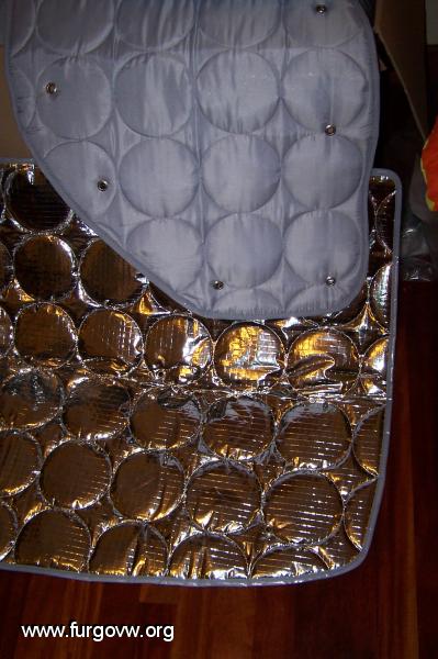

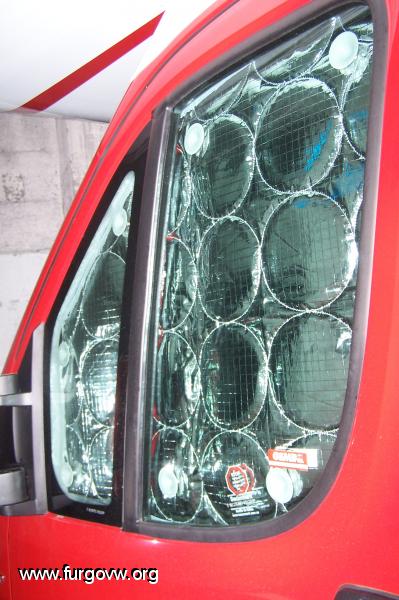

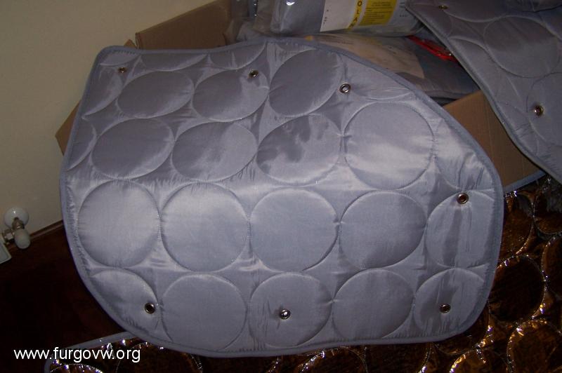

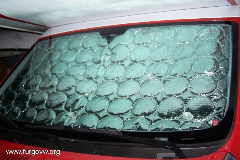

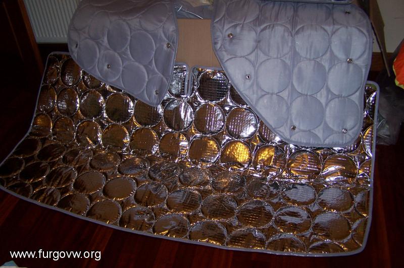

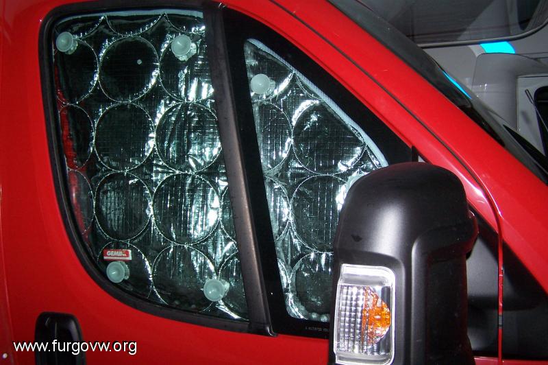

Y siguiendo con más cositas, estos son los aislantes de 9 capas de la compra conjunta que se está terminando estos días (recibiendo los paquetes). Ajustan perfectamente y permiten aprovechar la totalidad de la cabina, mientras que con las cortinas tengo incluso dificultades para girar el asiento del copiloto.
Si alguno tiene interés hay otra con la inscripción abierta  ;D http://www.furgovw.org/index.php?topic=181857.0
Unas foticos  .fotografo
Y éstas en pleno funcionamiento, je,je

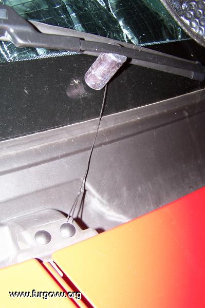

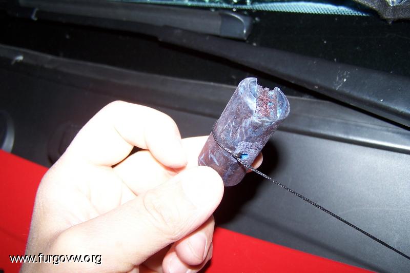

Y como sus majestades  .navidad se me han escapado por poco y ya estoy desvelado, aquí va una variante del brico para alargar la vida de los limpias.
Lo hice este verano viajando por zona de costa para evitar que se raye el cristal con la arena acumulada al accionar involuntariamente los limpias ( mi hijo debe pensar que la palanca de los limpias es como la de cambios de los coches americanos  ;D).
Para hacelos usé unos corchos de silicona que encontré puestos en unas botellitas  .bebemucho a los que hice una canaleta para alojar el soporte metálico del limpia. Los pinté de negro para que pasen más desapercibidos y los até a los tapones de plástico de nuestro "maravilloso" vierteaguas.
Así, al poner los limpias en marcha no salen volando, quedando recogiditos en el vierteaguas.
No son tan perfeccionados como algunos que hay en el hilo del maestro alcasa http://www.furgovw.org/index.php?topic=133535.0 pero por el tiempo que se tarda en hacerlos y su coste funcionan a las mil maravillas  ;D
