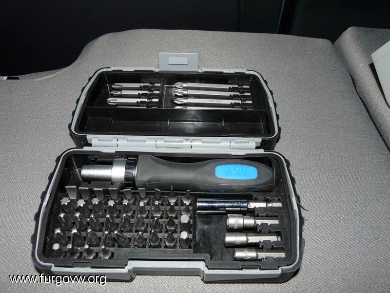

Para mí la mejor herramienta para este y otros bricos es este estuche del Lidl. Por 9 lerus de todo y de muy aceptable calidad.

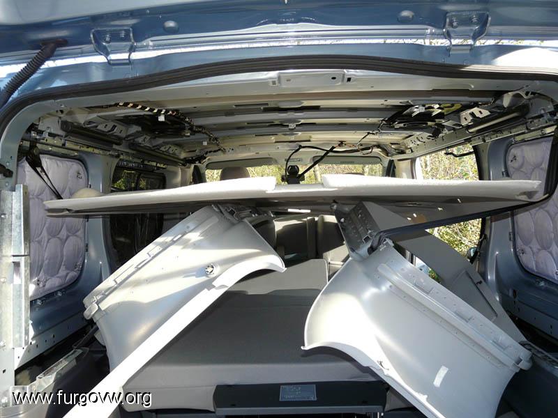

Que quede claro que no tengo ni idea de desmontar la furgo, pero iré poco a poco. Primero desmonto las luminarias (ojo, las traseras no salen), tirando simplemente. Sigo quitando todo lo que veo por el techo: portabarras, asideros, parasoles, grapas...

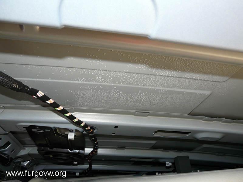

Parece que tengo que soltar las tapas laterales traseras para bajar el techo. Cuando bajo el techo veo toda la condensación que hay en la chapa. Es de hace tres días, cuando estuvimos en Jaca. Y eso que estuvimos solo tres días. Luego claro, malos olores, humedades. Y es que no nos damos cuenta, pero cada vez que salimos se nos condensa todo en las chapas y en sitios que no vemos.
En mi caso para desmontar el techo y las tapas traseras tarde hora y media. Creo que lo mejor sería quitar el asiento, ya que me costó bastante sacar el techo fuera de la furgo.

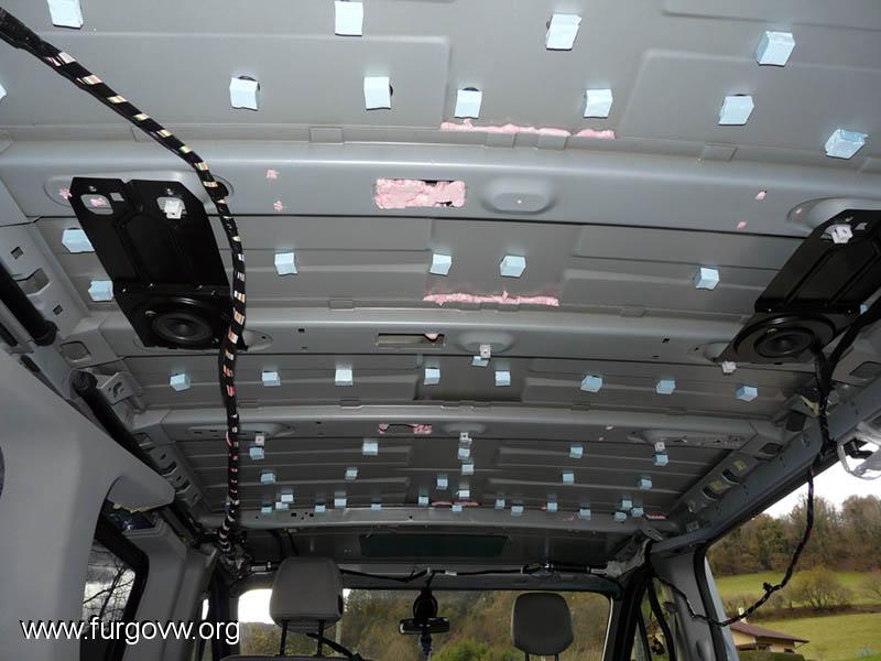

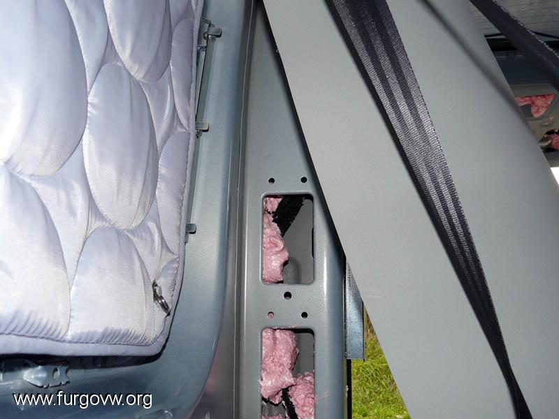

En las zonas de los travesaños del techo y en partes de difícil acceso le he inyectado poliuretano ignifugo, que no le irá mal. Con el poliuretano tener siempre en cuenta su expansión y la fuerza que hace al expandirse. Ya tuve un susto al sellar un armario empotrado. En mi caso le he metido bastante y no ha pasado nada.

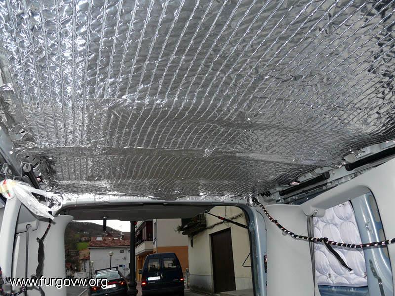

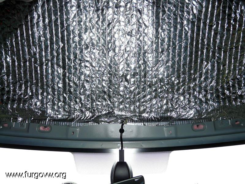

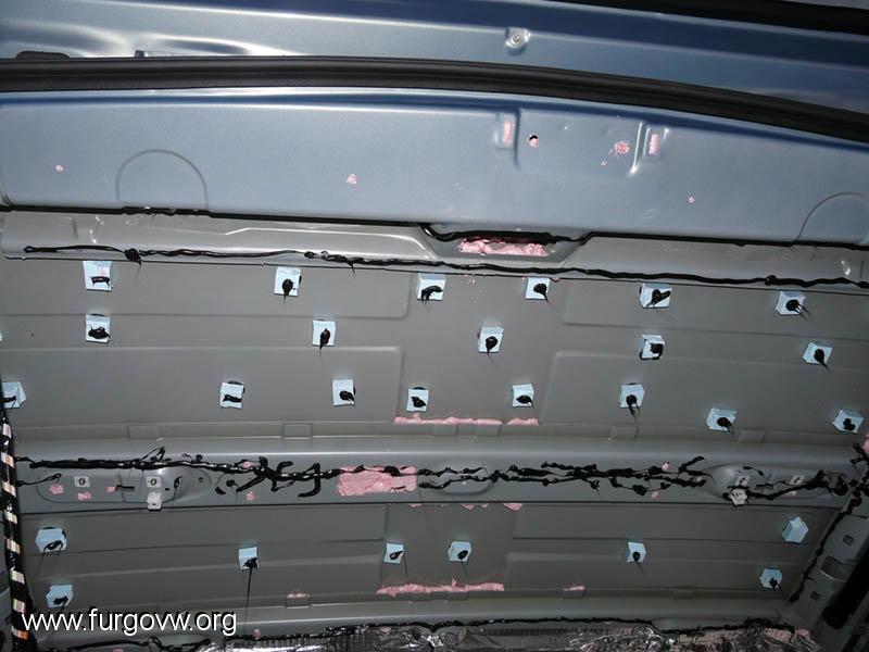

Para mantener las cámaras de aire he cortado unos taquitos de poliestireno extruido y los he pegado en la chapa y en el techo a modo de separadores. He desengrasado las zonas de pegado con disolvente y he pegado con sikaflex, que me fio mas que con cinta dos caras, sobre todo por el calor.
Aqui se ve la sika en los taquitos y perimetro en zona trasera.

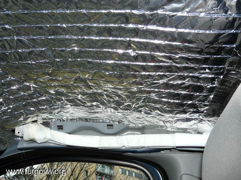

He intentado que la cámara de aire entre chapa y aislante quede lo mejor sellada posible, tapando todo el perímetro bien con cinta de aluminio con maya, con cinta americana no iría mal.
Es recomendable cuando se ponga el aislante a cachos, que estos vayan solapados uno encima de otro y con cinta. Ya va cogiendo pinta de satélite.

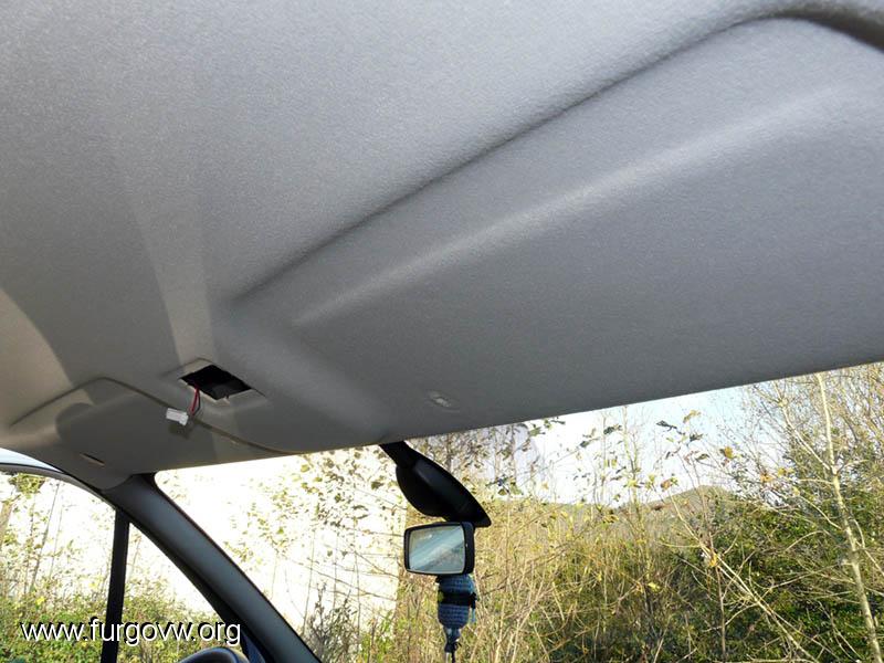

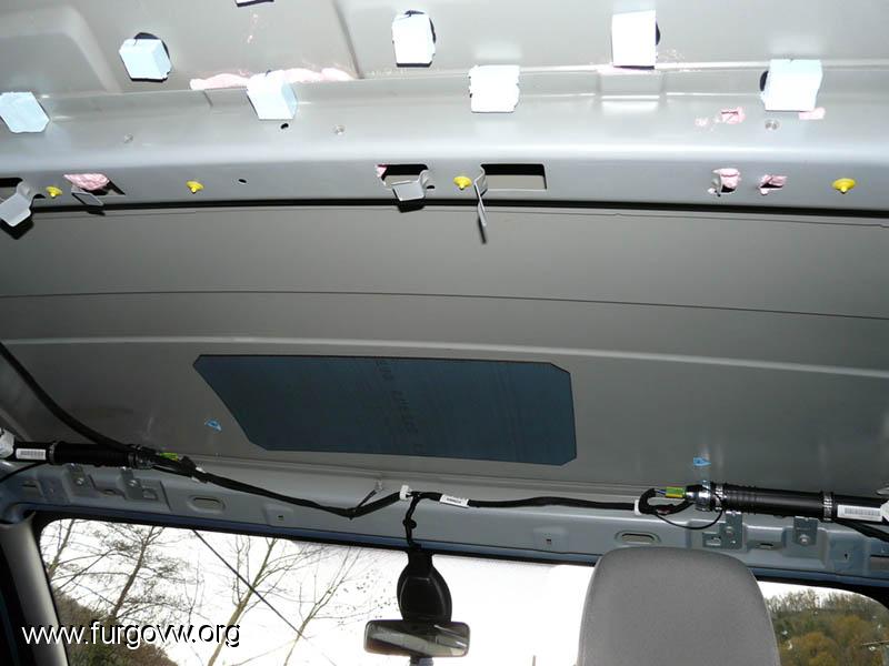

Ahora voy con la zona de techo delantera. Desmonto asideros, parasoles y luminaria.
En mi caso se pueden ver los sistemas pirotécnicos de airbag de cortina. Pongo especial cuidado en no obstaculizar su hinchado con el aislante. Pego los taquitos, sika, aislante, cinta y cuando esta todo seco monto el techo.

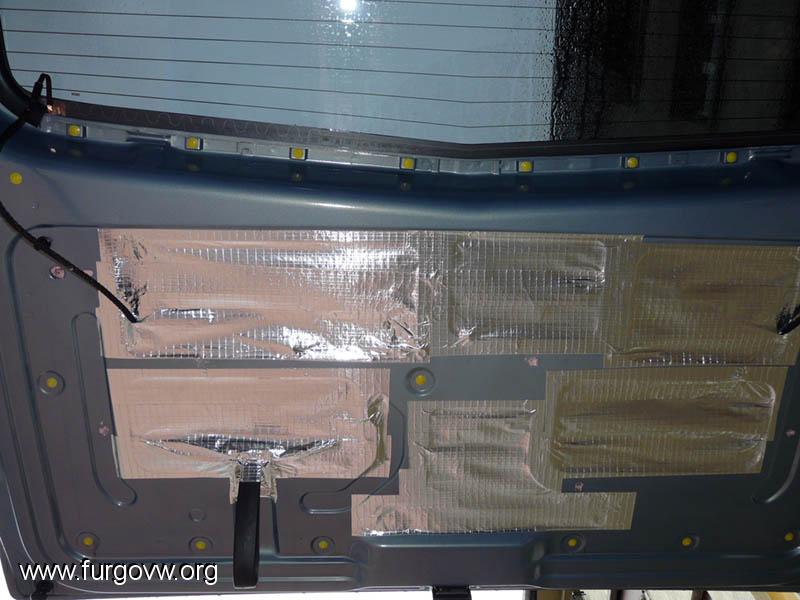

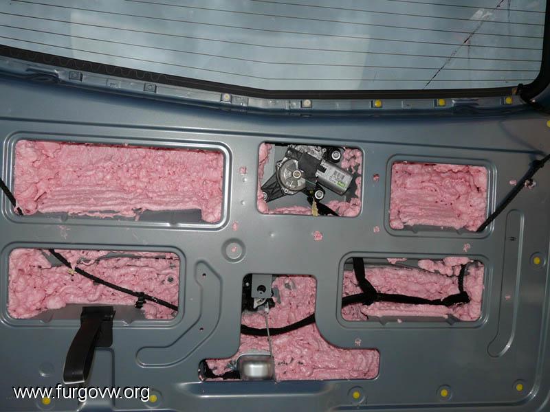

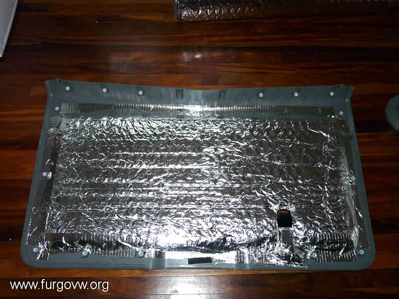

Bueno seguimos con el tema. Creo que el portón del maletero ha quedado suficientemente aislado, como se ve en las fotos. Poliuretano+cinta+aislante. He tenido cuidado de no tapar los agujeritos que suelen tener todas las puertas en la zona baja, para drenaje y ventilación.
Tapa del maletero

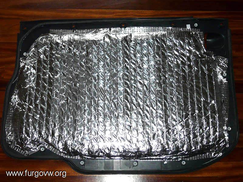

Para la puerta corredera más de lo mismo. Tiramos con cuidado y nos encontramos con bastante hueco. Se podría aprovechar para hacer un sitio para pequeñas cosas, pero bueno otra vez será. En este caso el aislante lo pongo sobre la tapa de la puerta, como en el portón del maletero.
Aqui hay mucho hueco que aprovechar

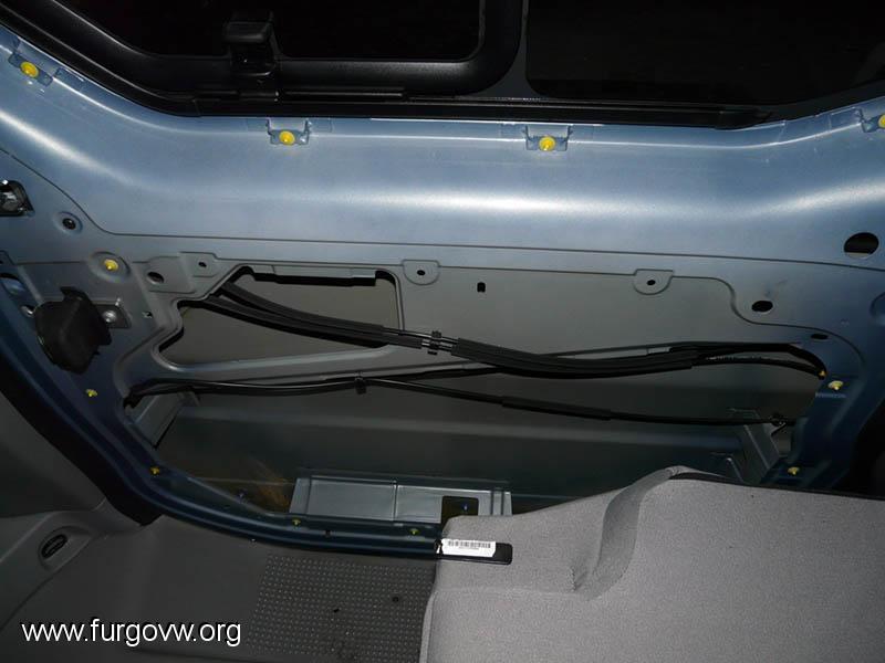

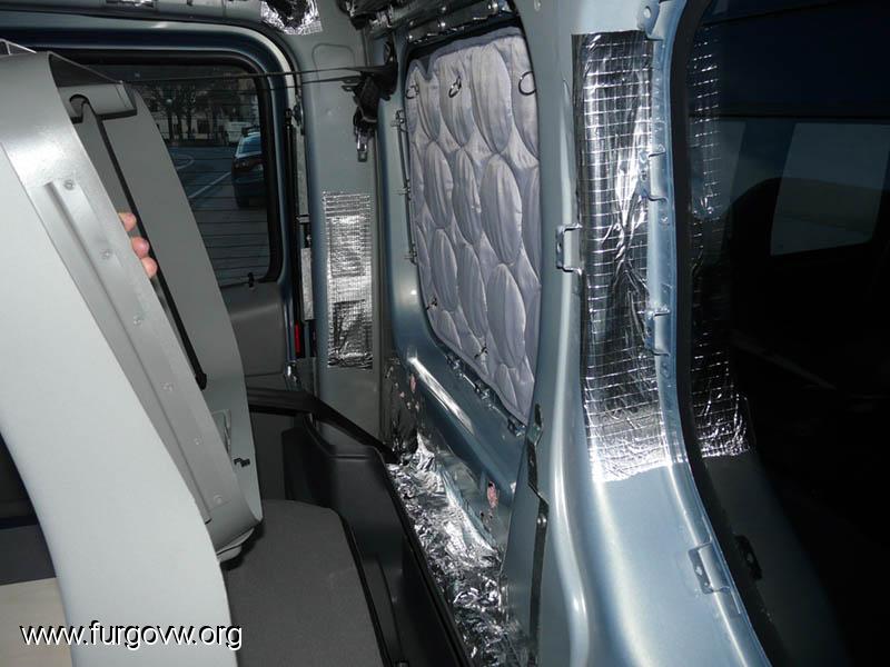

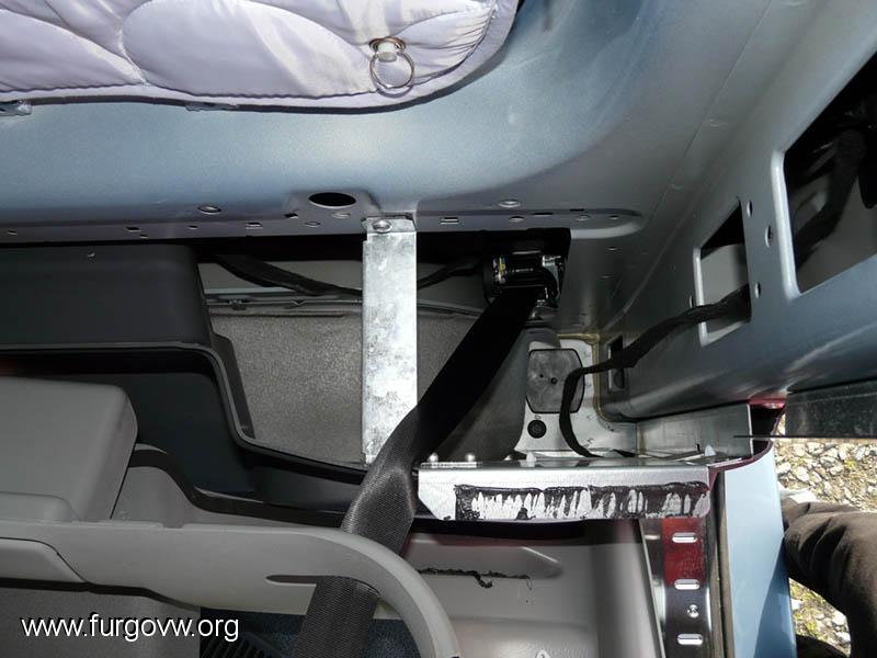

En el caso de la generation, en los laterales traseros el tema está mal para meter aislante. Yo he metido poliuretano donde he podido y lo demás con retales de aislante.

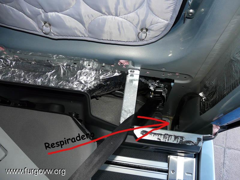

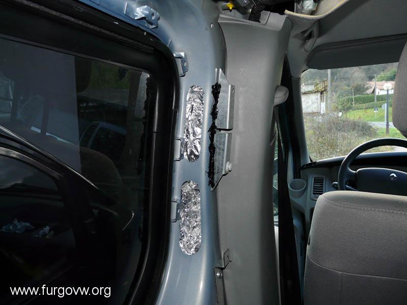

Tanto en esta furgoneta como en las demás hay que tener cuidado en no tapar los respiraderos de la zona baja, tal como se ve en la foto, ya que son uno de los sitios por donde sale el aire cuando ponemos la calefacción, aire acondicionado, condensación. Es decir son necesarios para tener una micro corriente de aire en el habitáculo.

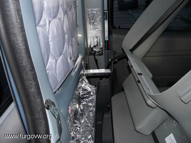

En el lateral tras el piloto no se puede hacer gran cosa. Entre las chapas se puede inyectar poliuretano o meter como se pueda aislante por todos lados,ademas le ponemos cinta y se acabo.
Retales de aislante a presion.

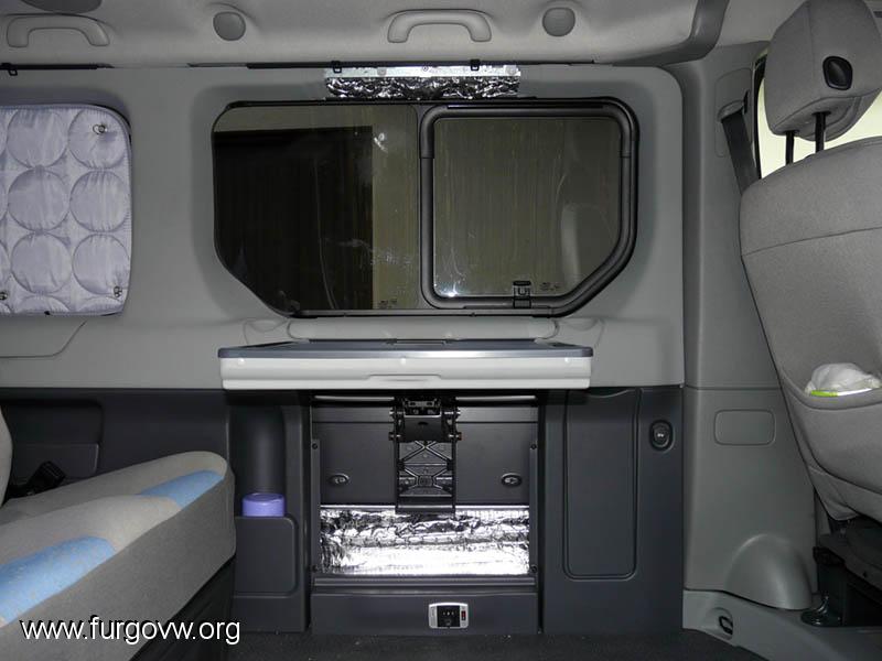

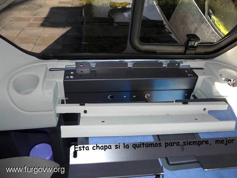

En la zona de la mesa, pues lo que veis. No se puede hacer mas, no hay sitio.
La chapa que indico en la foto es recomendable quitarla. Solo sirve para centrar y dar problemas a la hora de meter y sacar la mesa. Mucho mejor sin ella hacedme caso (solo son tres tornillos).
Lo de abajo es el inversor del carrefour.

lo del techo me ha gustado mucho, pero lo de llenar el porton trasero de espuma... le encuentro un problema en caso de tener que reparar un golpe, otra cosa que tampoco veo muy solventada, es el porton lateral ya que tapas los agujeros con aluminio que conduce el frio y el calor de primera y no cubres el panel exterior de la puerta que es el que va a transmitir el frio a la camara de aire creada, alomejor seria interesante introducir lana de roca el el hueco de la puerta y su marco y tapizar las partes de chapa de la puerta corredera. una pregunta donde compraste el aislante al final? y a cuanto te salio el metro cuadrado? un saludo
romel
Jamico: Lacapa de poliuretano del porton es delgadita, unos 10mm. En caso de golpe de chapa no creo que se complique demasiado la reparacion, ademas que cada vez es mas fracuente cambiar las piezas de chapa enteras.

solo tengo un pero y es que no deverias de haber puesto espuma en el porton.tendrias que haber puesto fibra u otro aislante.
el porque es que si te dan un pequeño golpe en la chapa el chapista te va hqa decir que no te lo repara.
hay otras muchas soluciones para aislar igual o mejores sin usar espuma.

Que pasa con la espuma en caso de golpe Dani.
