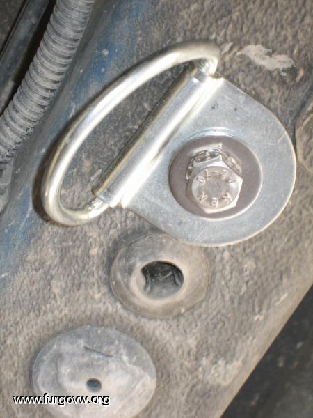

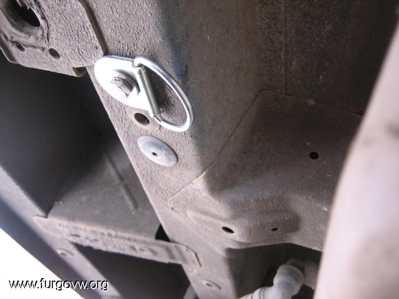

La cosa de retomar el hilo, aunque ya lo he puesto en el hilo de mi "marraskulo", es que siguiendo la experiecia y consejo del forero tra´fi:k   he reforzado la sujección del depósito de sucias y además de los tirantes metálicos he añadido una eslinga de cordura bien tensada y arraigada al chasis con dos piezas de sujección de bultos que venían en la caja de la furgo de origen. Ahí van las fotillos de esas piezas de arraigo (que van firmes a los remaches roscados de métrica 8 que ya se preveieron cuando se hizo el brico) y del resultado:
Aún tenía montados otros dos remaches de 8 pero visto como estaban los tirantes metálicos después del tiempo que hace que los puse (están igual que nuevos) he pensado que con una eslinga era suficiente. Espero no equivocarme  .nono jajaja.
