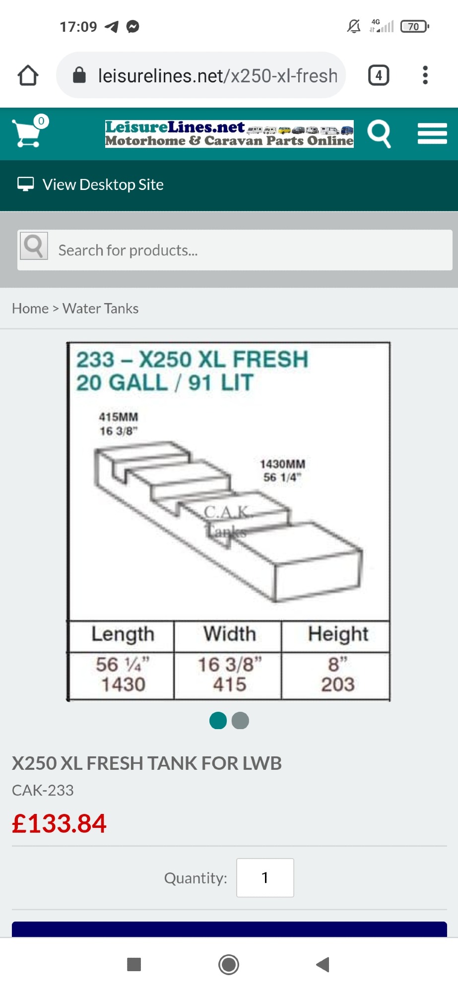

He montado un depósito de aguas sucias en los bajos de mi Ducato. El sistema de fijación creo que es válido para cualquier modelo de furgo pero el depósito es uno de serie específico para Ducato-Boxer-Jumper del modelo de 2007; es concretamente el modelo de reimo que os aparece en el enlace:   http://reimonew.ms-visucom.de/es/61054-wassertank_93l_fuer_kastenwagen_ab_bj_06/  y tiene una capacidad de 93 litros.
