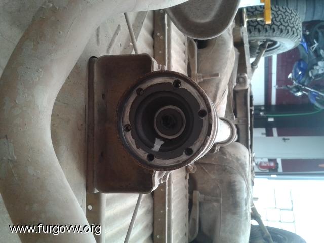

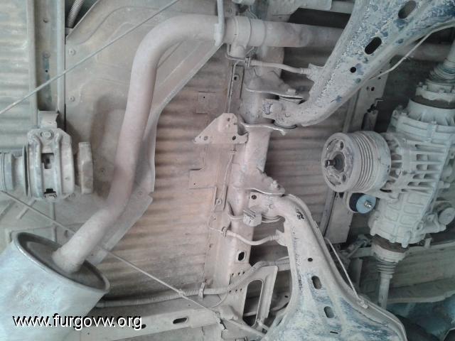

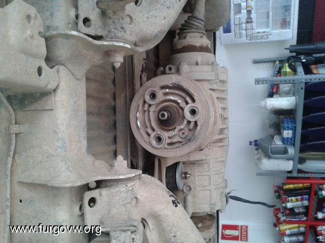

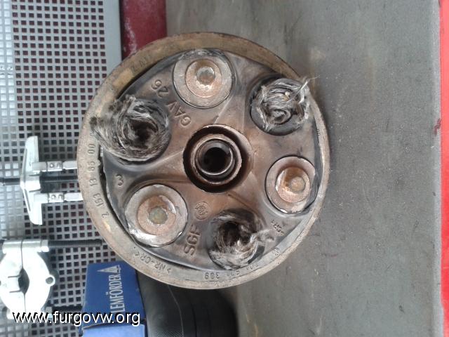

Bueno, pues ya tengo mi furgo de nuevo en casita.
He pasado a recogerla esta tarde. Al final la pieza no tiene reparación, así que de momento y hasta poder encontrar una solución que se adapte a mi pobre bolsillo, hemos optado por dejarla en plan 2WD.
Ahora tengo unos 15kg menos de peso...
Y esto son algunos detalles de como está la situación...

Me han llamado esta tarde y me han dicho que si tienen una transmisión, pero que me la venden completa, desde delante hasta atrás. Es de una t4 Syncro 2.5 TDI, por lo que en principio no debería haber ningún problema al montarla. Su precio puesta en Barcelona (ellos son de Alicante) serían unos 200€. Si, si, 200€ !!!
Pero no acaba ahí la cosa.
También he contactado con Metalcaucho, los fabricantes de la gomita de los coj....  Ellos me han pasado el número de su distribuidor en Barcelona, que a su vez, me ha pasado otro número de una empresa de repuestos más cercana (Cecauto en Sant Andreu de la Barca).
Nada mas salir del curro he ido a hacerles una visita con el cardán en la mano. El dependiente ha buscado la pieza en cuestión en el ordenador y ha contactado con varias empresas que lo fabrican (o fabricaban en su día) y sólo una de ellas nos ha dado un SI, TENEMOS EN STOCK !!
Ahora necesito saber si realmente existe una diferencia entre la pieza de las furgos con motor 2.4D y las de motor 2.5 TDI. Sobre todo por que a ellos sólo les aparece una referencia para esa pieza y no sea que la pille y luego no sirva. La verdad es que el chico se lo ha currado, ha aguantado las 1.374 preguntas que le he echo, pero aún así, no ha sabido responderme con exactitud.
Esta opción es la que más me interesa, ya que si el precio de antes era bueno, el de este ni os lo imaginaís !! La tendría en la tienda en menos de 24 horas y a un precio de 124'58€ !!!!   .malabares
Entonces, mi duda es la siguiente: Alguno de ustedes sabe con total certeza que existe una diferencia entre ambas motorizaciones ???
