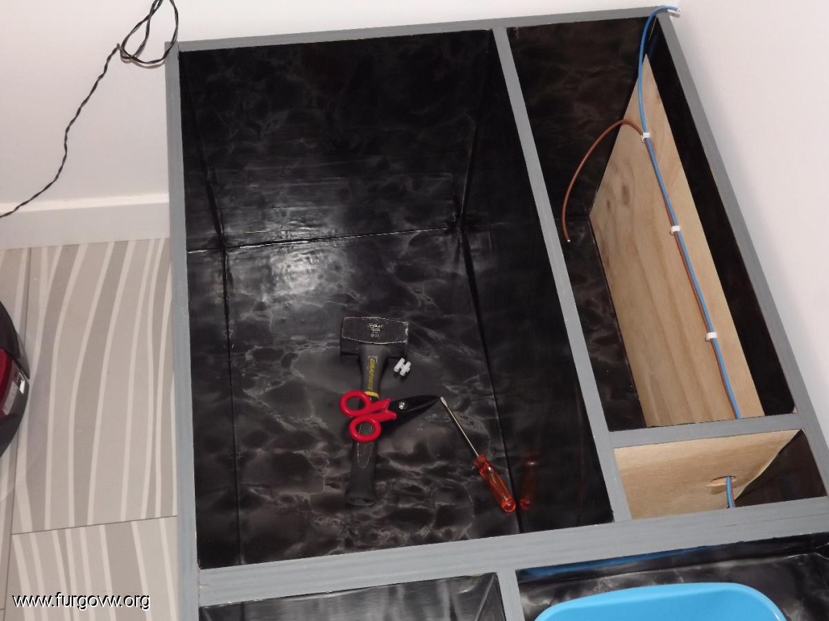

Recupero el hilo y cuento mi problema:
He hecho un mueble/arcón para meter varias cosas, entre ellas una waeco cdf35. El hueco donde irá es el siguiente, (donde están las tijeras rojas) Justo pegando irá la batería auxiliar:
El hueco está justo, solo sobra un centímetro de ancho y otro de largo. Es necesario ventilar?en uno de los lados si que es posible pero hay que ventilar por los dos lados?

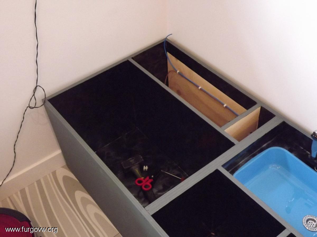

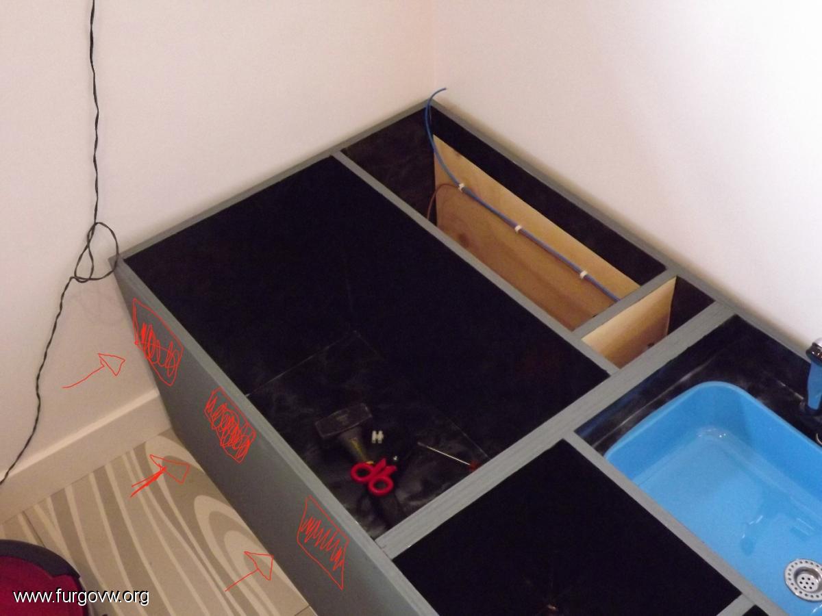

tantx
Si hago aquí unos agujeros me serviría?
Quizás podría hacer alguno más...

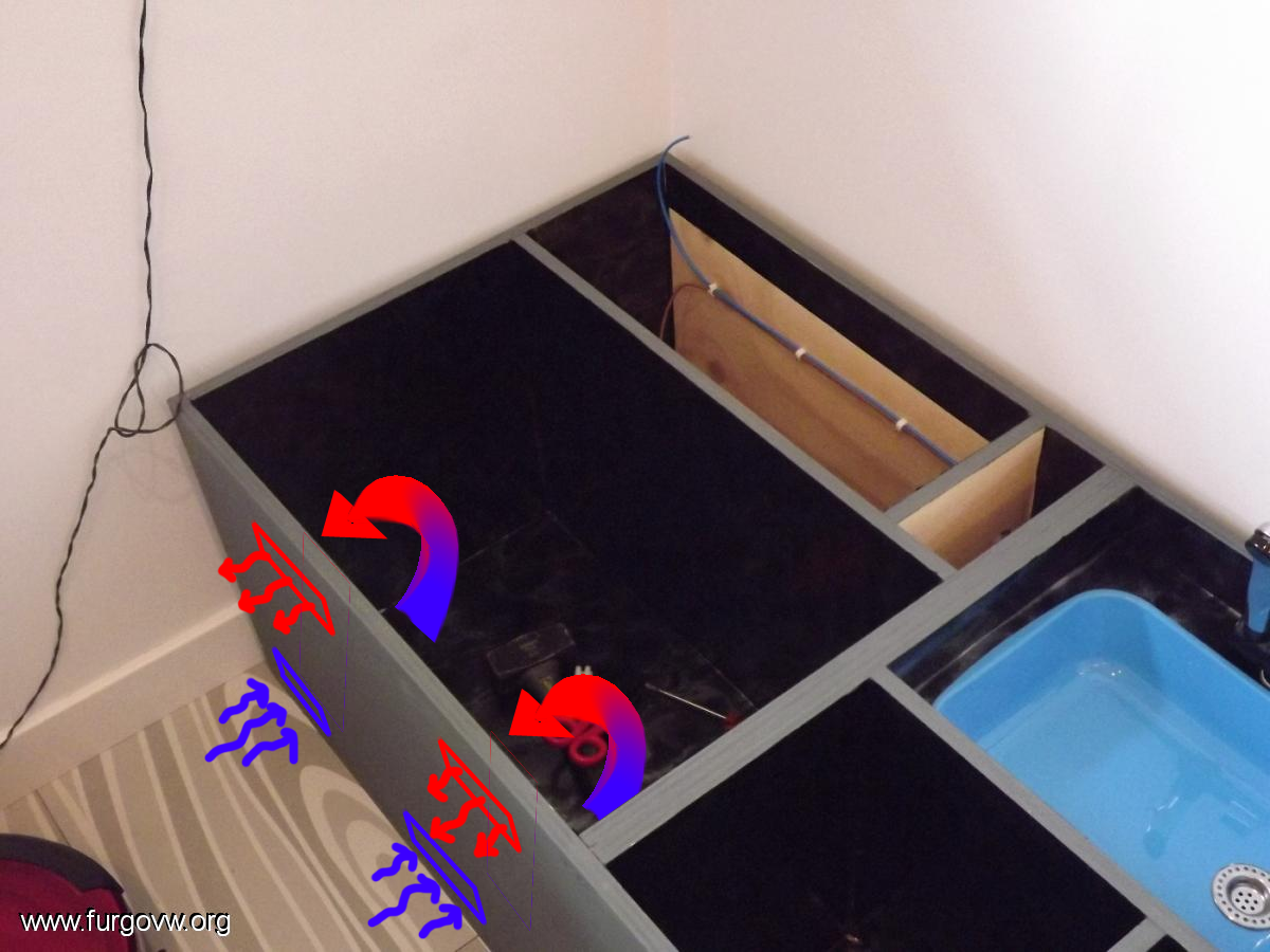

arkaizt
Asi, si los haces arriba no entra aire por abajo y no funciona!!!
Debe ser asi!!

tantx
Joooder que currado el gráfico!! Muchas gracias!! Pero... Como hago eso para que el aire haga exactamente ese recorrido en el circuito??

arkaizt
Tu solo tienes que hacer agujeros en la parte mas baja y en la mas alta!! El fenómeno de la convección hace el resto del trabajo por si mismo.
El aire caliente es mas ligero y tiende a subir. Al salir por la rejilla provoca una depresión en el muebl que hace "succionar" aire fresco por debajo.Ese aire frío conforme se calienta va subiendo y va dejando paso a mas aire fresco!!
Lo entiendes???
