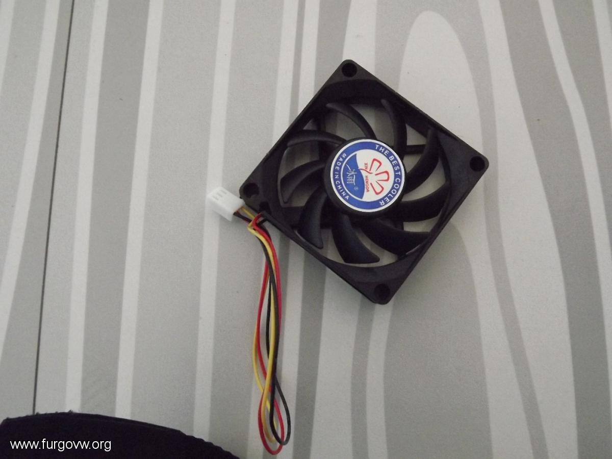

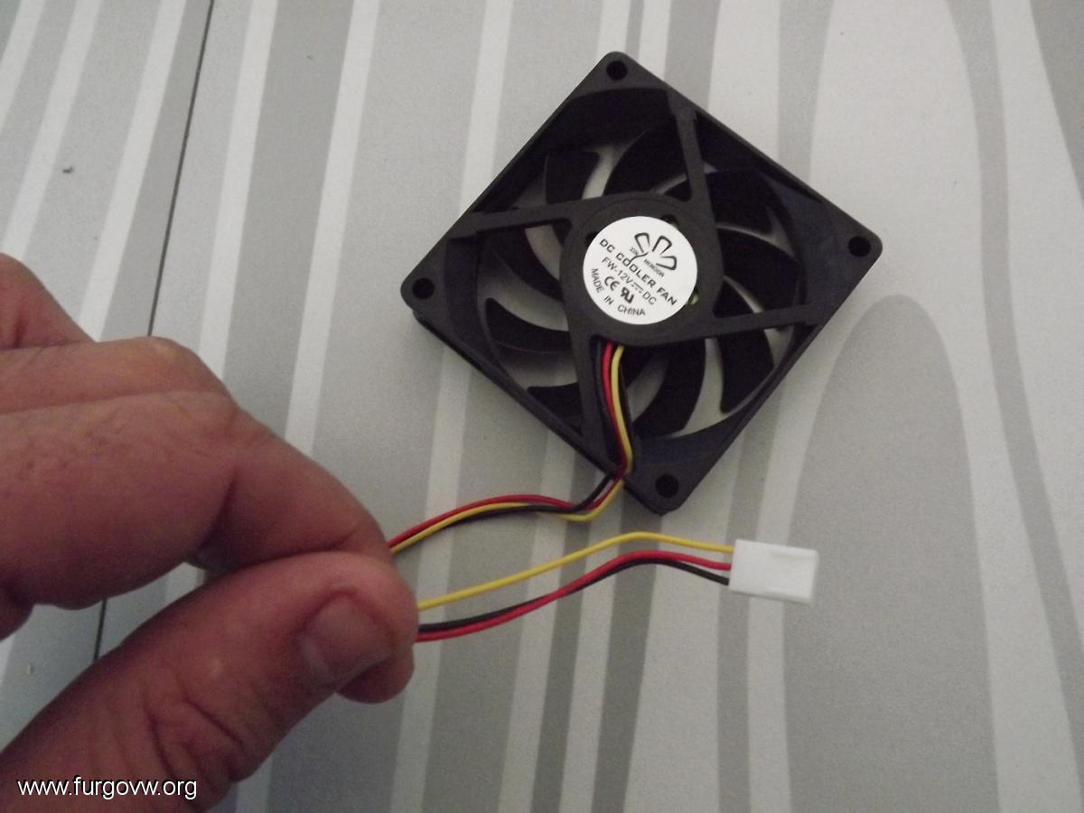

Ya tengo los ventiladores! al final me ha costado encontrarlos que tengan 1,5 cm de anchura...pero al final ya los tengo (he comprado 3)
Dos dudas: Los ventiladores vienen con conector de 3 pines, cuan es el positivo y cual el negativo? la lógica me dice que el rojo positivo, negro negativo y el amarillo sobra... ??? Ahí va una foto:
Siguiente duda: Cual de los dos lados tiene que ir PARA FUERA de lo que es el arcón?? La foto anteriormente puesta o la siguiente:
GRACIAS!

Bien, el cable amarillo es un cable de control, depende del ventilador sirve para leds, para control de rpm  o para sonda de temperatura. En nuestro caso le puedes dar tijeretazo y listo!
Para saber la parte que va para afuera no te queda otra que pelar los cables de uno y ponerlos a la batería y ver por donde saca el aire!
Normalmente el aire lo saca por el lado de la pegatina, es decir, la pwgatina hacia fuera del mueble!!

Muchas gracias compañero! entendido entonces. Rojo positivo, negro negativo y amarillo tijeretazo.
En cuanto a la posición del ventilador, tiene su lógica mas que nada por la situación de los cables...ya que quedaría horrible que se vea todo el cableado por fuera!!

Lo de los ventiladores, tu pruebalo de todas maneras, cuando los peles, los pones a la bateria sin miedo que no pasa nada!! y te aseguras por donde sale todo el caudal de aire!!

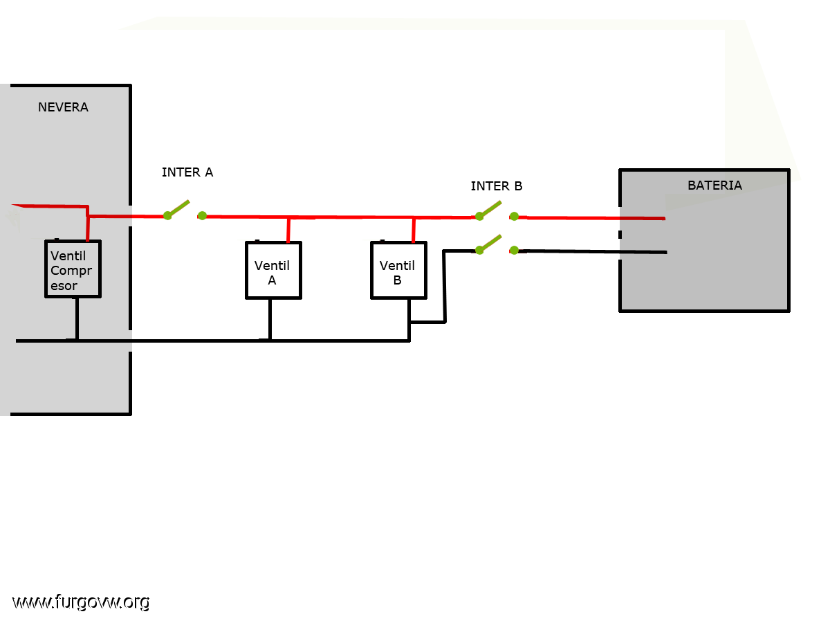

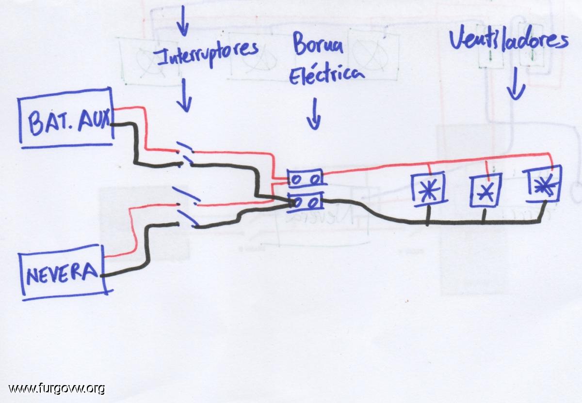

Arkaizt!!! este esquema es válido??? dime que si por favor!! ;D

Me puede contestar Arkaizt o cualquier forero, eh?  ;D

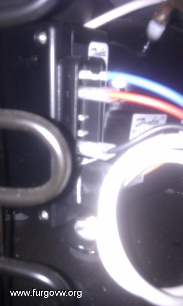

Vuestras neveras no tienen esta caja de conexiones??
Si conectas los ventiladores donde muestra el esquema, te evitas el poner interruptores, entraran a funcionar siempre que funcione el compresor.....

Cita de: arkaizt en Septiembre 28, 2012, 15:59:47 pm
es posible, espera que te hago un esquemita!!
EDITO:
Aqui tienes el esquema
Ahora la explicación:
Sacas unos cables del ventilador de la nevera y pasas el positivo por un interruptor A, si quieres pasar los dos como en el interruptor B tambien vale y es mejor!
En paralelo a ese ventilador, le pones otros dos ventiladores, (Ventil A y Ventil B).
Hasta este punto tenemos:
Cuando entra en marcha el ventilador de la nevera (señal de que tiene calorcito) se ponen en marcha también los de extracción, pero si no los quieres oir, pues cortas interruptor A y solo funcionara el de la nevera.
Ahora tambien quieres que funcionen sin el de la nevera, asi que pones:
del ventilador B en paralelo sacas dos cables positivo y negativo, los pasas por un interruptor de 4 POLOS (interruptor B) y lo llevas a bateria.
De esta manera, al abrir el interuptor B funcionan los ventiladores de extracción sin tocar el de la nevera.
MUY IMPORTANTE:
1º- Respetar polaridades

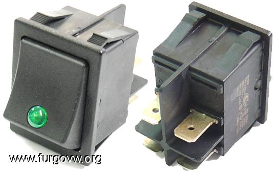

2º- Jamas dejar los dos interruptores en ON, ya que si le metemos chicha a la nevera desde la bateria por medio del ventilador, no sabemos que podria pasar. Para ello, hay unos interruptores que llevan un led dentro y cuando estan en ON aparte de tenerlo escrito, el led esta encendido, asi sabes que dos luces a la vez....  .malabares .malabares
Aqui tienes un interruptor de 4 polos con led, por un lado se le mete positivo y por otro negativo, y al cortar, corta ambas lineas.
Un saludetee
Sorry!!!! no habia visto este esquema ni como querias que funcionase...
Esto me pasa por no leer.. .loco2 .loco2 .loco2 .loco2
