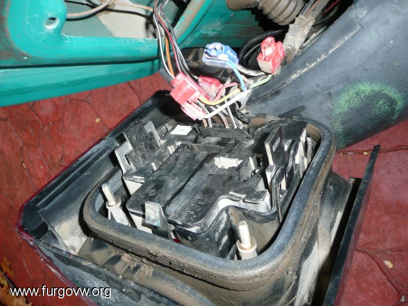

Hola amigos hace poquito recicbí el paquete de la cámara y el de la pantalla. Esta tarde me he liado a montarla y primera duda,
cuál de esto cables es el que tengo que empalmar para pillar luz para la cámara¿?

Siguiendo los cables, yo buscaría el que va a la luz blanca de la marcha atrás ¿ no ?, para que se te encienda sola la cámara al poner la marcha atrás.  El negativo lo llevas a masa.
Si quieres encender la cámara, independientemente de la marcha atrás, entonces tienes que traer un cable desde el salpicadero, donde habrás tenido que montar antes un interruptor.

Claro! Si es lo que quiero hacer, el problema es que como se ve en la foto todos los cables se unen a esa regleta antes de pasar a las bomillas y no se cual es el positivo ni el negativo de la luz de marcha atrás.

El positivo lo buscas con un polímetro, cuando pongas marcha atras tiene que darte 12V y el negativo, directamente al chasis. Para las mediciones también puedes utilizar el chasis como negativo.

Desmontando la tapa negra ( abriendo las pestañas, como si quisieses cambiar las bombillas ) localiza la bombilla de marcha atrás, y siguiendo la pista metálica llegarás a la regleta, habrás localizado el cable del color correspondiente ( este sería el camino de 'vuelta' de la electricidad para buscar masa ).
Lo del polímetro es muy útil, pero tienes que dar al contacto, y tener insertada la marcha atrás para que te llegue la corriente hasta allí ( este sería el camino de'ida' de los electrones desde el positivo de la batería).
