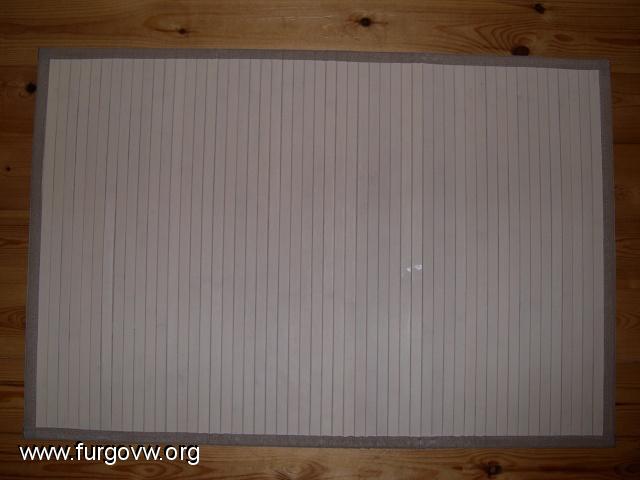

Hace unos meses encontré unas alfombras de bambú de 50 cm X 80 cm por 2 € y pico. Las compré porque me parecieron que podian servir para hacer una puertas persianas.
Os pongo una foto por si alguien le sirve de "inspiración".
Todavia no me he decidido a hacerlas porque no acabo de verlo claro. Tengo más claras otras "chapucillas" y las paso delante en la lista de Bricos y esta sigue aparcada.
T3Power
Con las alfombras de bambú vas a tener un problema... que se enrolla en un solo sentido. En el otro sentido se doblan con dificultad.
Como tu dices, y lo he comprobado, en un sentido se enrrolla con alguna dificultad, pero en el sentido que interesa (digamos que hacia atrás) se enrrolla perfectamente.

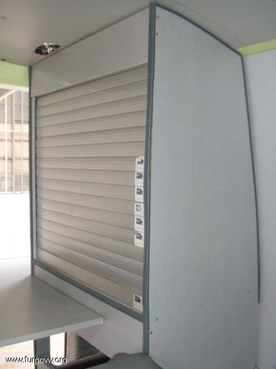

ooznak
yo creo que las persianas que pones son las que tenemos en el curro en los armarios.. al menos salen un par de muebles idénticos...
pena no se rompa ningún armario  ;D

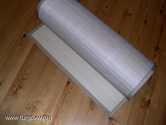

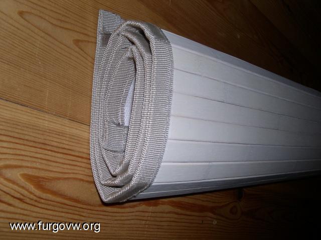

Parece que al fín puedo poner todas las fotos de las alfombrillas de bambu
Enrrollada en el sentido dificultoso (se puede ver la tela que le dá la elasticidad)
Enrrollada en el sentidos fácil
Habría que quitarles el reborde que tiene de nylon.
