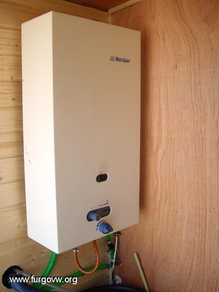

Calentador, me refiero al típico termo de las casas que se llaman instantáneos porque no tienen deposito ni nada, van con gas y te sacan el agua caliente al momento, sobre todo si están muy cerca de los grifos porque la tubería es corta. En las fotos de mi camión lo que está encima del deposito es el termo.
Sobre la bomba de agua, yo compre la surflo el modelo que tiene más presión precisamente por eso por el termo, porque necesitan un mínimo de presión para que arranque a calentar, yo el termo que tengo es reciclado y la verdad es que bastante grandote y potente, tengo que regularlo al mínimo de caudal para que arranque, en cuanto le doy un poco más ya no arranca, pero en el caso de que tengas que comprar uno los hay de baja presión y muy chiquitos, también los hay con el quemador estanco, estos yo creo que son los únicos que puedes poner legalmente en una furgo (sólo creo es cuestión de informarse).

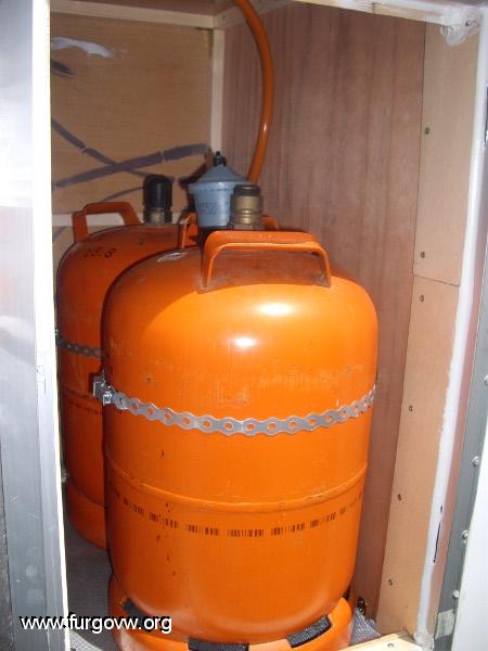

Bombonas puedes llevar de las grandes, pero han de estar dentro de un cofre estanco hacia el interior con rejllas hacia el exterior, por si fuga la bombona, y cada línea de suministro con llave de paso, a ver si te subo una foto de mi cofre del gas, yo tengo 2 bombonas de las tochas de butano.

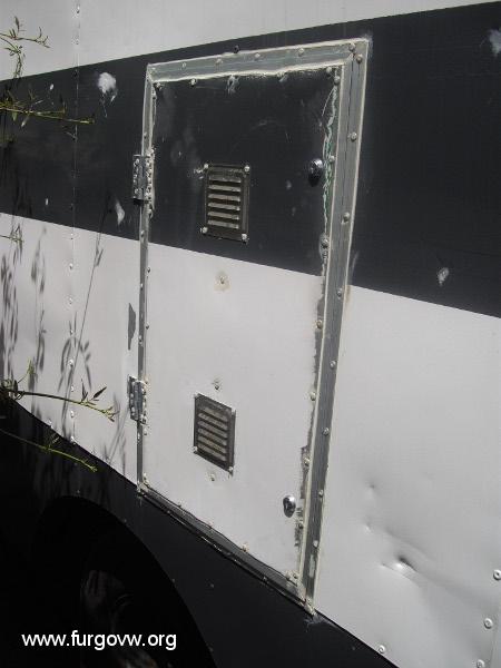

Te pongo unas fotos del cofre de gas: Yo le abrí puerta exterior para acceder, pero creo que se puede hacer interior siempre y cuando cierre estanca.
Aquí las bombonas ancladas a la pared.

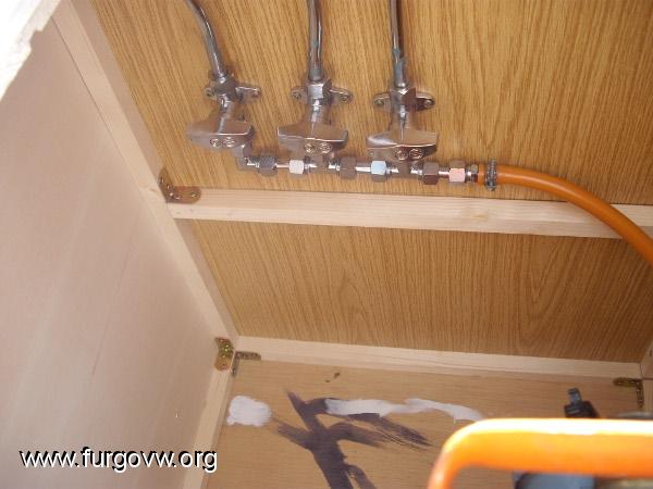

Las llaves de paso, 1º cocina, 2º nevera, 3º termo
Y aquí el termo, no tiene la salida de gases pero creo que lo tengo que quitar para la ITV

La solucion podria ser tenerlo dentro pero hermetico con la caja y con ventilacion al exterior. Podrias hacer la ventilacion por el suelo como dices y otra por el techo para que no se vea.
