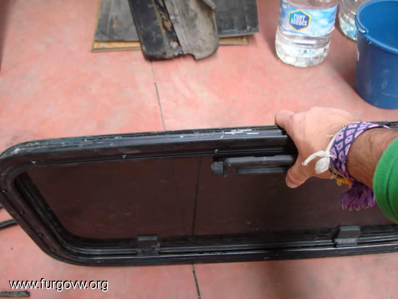

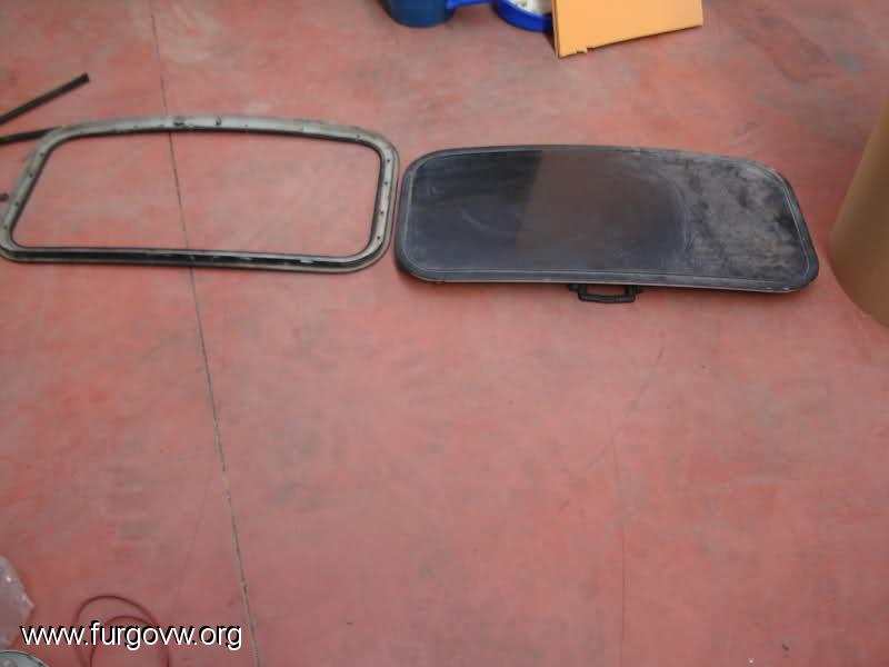

en teoría, aunq ahora sobresale un poco, cuando lo encajas bien queda en línea pero o delante o detras qda una ranurita como la q veis en una de las fotos.

yo tb creo q lo mejor seria hacer una pequeña base sobre la q asentar el techo, pero tampoco hay tanto hueco eh!!
el_tibetano
por lo que dices, que te va quedar una ranurita en un lado,mira ver si algun colega te echa un poco de masilla de carrocero,por lo demas yo creo que si la vas pegando poco a poco con silkaflex la domarias bien,osea que iria ella sola al sitio,no se si me explico:
la pegas por un lateral primero,la dejas secar y la vas pegando por el resto de los laterales,ponle peso hasta domarla,dandole la forma del techo.

oye tibetano, en n principio parce buena idea, pero dspues me pregunto, si domas como dices la moldura y el crristal a base de pegarlo con sikaflex, una vez completado en caso de conseguirlo, la luna estari siempre ejeciendo una fuerza hacia afuera con la intencion de recuperar su estado natural, su forma mas bien, igual como metodo de ignicion estaria guay, pero.. crees q a la larga aguantaria??, pensando en la constate vibracion, y q aunq la sika responde my bien la tempreatura, no dejara de verse afctada??
no se podra con calor x ejemplo remoldear la junta y el cristal??, q iguale esto es una iditez eh!!!

olle, a parte de sellarlo con sika que os parece si utilizo una cámara de bici cortada para ponerlo alrededor? lo q he pensado es q se quedaría un poco mas lebantado, ¿no? sería bueno? por debajo le pondré un marco de madera, pero en él no va atornillado, creo q sólo para luego atornillar la madera del techo de la furgo y el aislante... q os parece? no se si m explicao bien. creo q no .panico .panico      .meparto

entonces como vas a atornillar la ventana, a chapa o es q no va atornillada, xq atornillando podrias favorecer un poco q curve, pero el material siempre va a tender a recuperar su estado, siendo tan pequeño e hueco yo creo q con una pequeña estructura salvarias la dificultad, pero yo creo q lo mejor es q lo ea un profesional, q el agua es un coñazo, el agua penetra opr cualquier poro, agujero fisura, por donde sea, es acojonante, y despues estas todo el dia de mala ostia, y secando claro.

el techo solar no va atornillado a la chapa, tiene dos partes, una estructura, y dentro va encajada la ventana q se apoya sobre el techo de la furgo para q no se caiga... van atornilladas entre si... la verdad es q no lo entiendo... seguramente cuandola lleve a poner las lunas se lo comente al tio de allí.

jrender pensandolo bien,creo que puedes tener mucha razon:
por un lado la fuerza que puede ejercer la trampilla,no solo al domarla al hueco ovalado sino al abrir y cerrar el techo solar(no se hasta que punto aguantara el silka,ser es fuerte,pero...).
por otro lado el cristal,desconozco el grosor y lo maleable que sea.
con las juntas, si se sellan bien y al hueco mas ancho se le echa bien la masilla de carrocero,no creo que haya problemas,ten en cuenta que el silka es de los mejores selladores,sobre todo para temas de agua.
no se,me sigo comiendo la bola a ver si podemos ayudar al colega,mañana a ver si pillo a un tipo que conozco que pilota de carrocerias,a ver como lo haria el.
