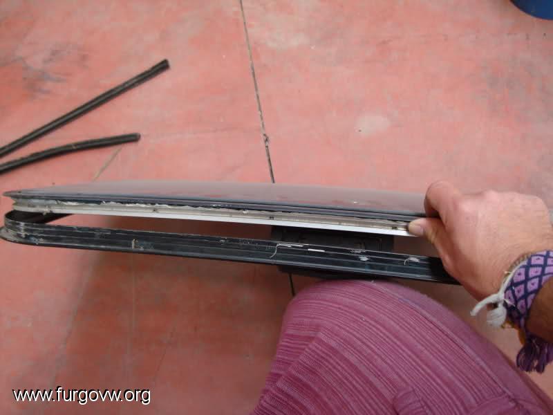

tema aparte,veo por las fotos,que el techo solar ya esta un poco ovalado,buenas noticias,esto nos va quitar resistencia a la hora de pegarla.
y la carcasa de la parte adosada a la carroceria tiene como agujeritos para remacharla .confuso2,yo creo que seria buena idea que te busques un colega que sea fino con la masilla de carrocero,te lo eche a medida,le pones una junta de goma(yo la hize a medida de una que tenia en la furgo como felpudo,eso si caucho bueno y finito)la remachas y la sellas,asi yo "creo que quedaria de lujo.

ondia, ahora si q se ve de lo q hablamos, osea q la junta tiene bujeros, imagini q para apretar al hacer el sanguich, unos remaches buenos y listo no??
luego la solar ya esta curvada .palmas , yo creo q con una buena junta, un buen sellado, unos buenos remaches te quedara bien, claro q habra q agujerear la chapa, igual no es tan dramatico como parece no??, al atornillar o al remachar va a cojer forma sin una gran deformacion. igual seria mas interesante tornillo mas q remache y asi puedes regular la tension sobre la pieza y distribuirla mejor, xq imagino q al final toda la tension ira sobre el cristal, y de pertar petara este, no??

bueno, os voy a poner alguna foto mas. la estructura q veis con los agujeros va por debajo y se atornilla a la otra parte no a la chapa de la furgo..

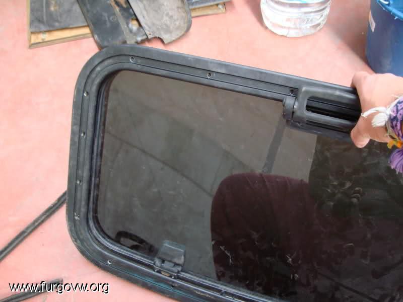

aki se ve de otra manera. la parte de la izquierda se mete por dentro de la furgo y la parte de la derecha se acopla por encima, se atornillan las dos con un ponton de tornillitos pequeños y se supone q la parte de la izquierda debería qdar perfectamente encajada pero como quedan ranuritas y en las esquinas qda tb hueco, al poner la parte de arriba qda como lo habeis visto en las anteriores fotos. jejeje... a mi tb m está gustando el hilo, sois mu buena gente.

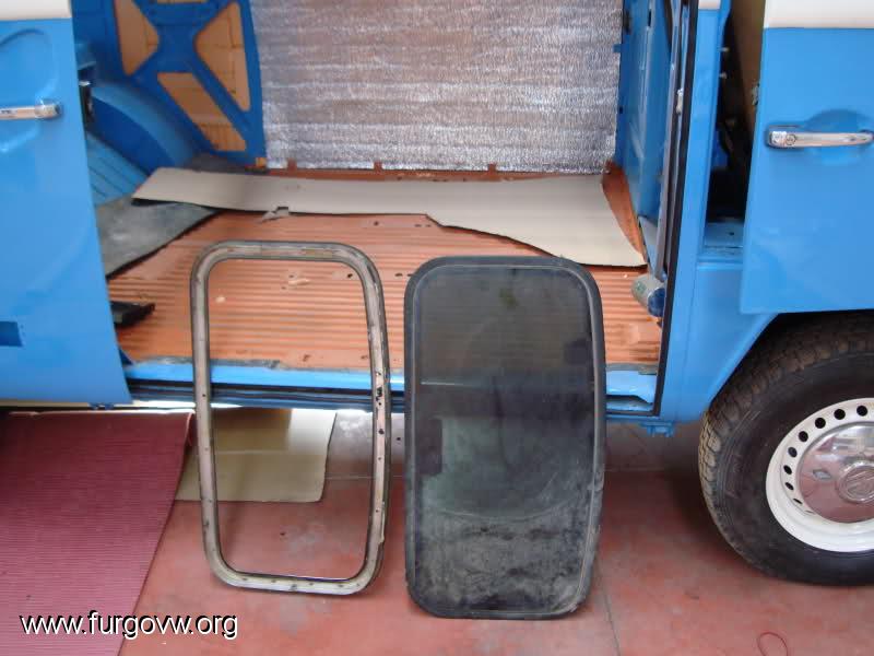

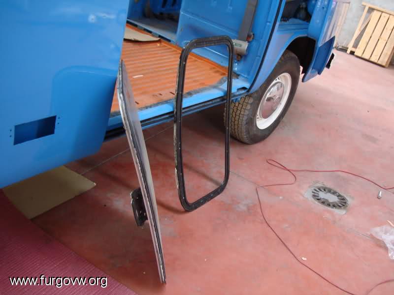

a ver queridos amigos,creo que esto tiene ya pocas vueltas:
tenemos una carcasa interior que va con tornillos a una exterior,que es en esta ultima donde va el cristal del techo solar.
ya esta ovalado,solo ir atornillando hasta darle la forma.
el tema de aislar esta bastante claro goma de caucho por un lado y silka despues para matizar y acabar con el aislante.
corregirme,pero creo que voy bien.
desde mi punto de vista yo creo que deberiamos centrarnos en como tapar el hueco que nos queda por los laterales,ya que el resto es ovio,como lo veis??
tengo un amigete chapista que le pregunte ayer,y me dio estas opciones.
1º tapar esas ranuras que tampoco son muy grandes con pasta de carrocero(se haria un molde y se ajustaria lo maximo)
2ºsoldarle un cuadro de chapa acorde al hueco,osea como hacerle un reborde,no se si me explico.
a mi me gusta mas el 1º,la masilla de carrocero se echa muy bien,se lija mejor y lo importante que seca muy pronto, y se puede pintar al instante.

ta claro, yo creo q la goma va a ayudar bastante, y luego sellar con sika, y feten!!
yo creo q la opcion pasta de carrocero es la mejor, tb xq tiene marcha atras para el futuro, si sueldas despues habra q tirar de rofaflex, y como q es un poco lio, esto si dentro de 50 años te cansas del solar y quieres poner.... yo q se un poster de las tetas del abatar de tibetano x ejemplo.
yo creo q al final quedara bien , lo mas importante compropar q no filtre agua!!
