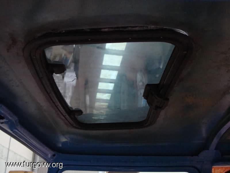

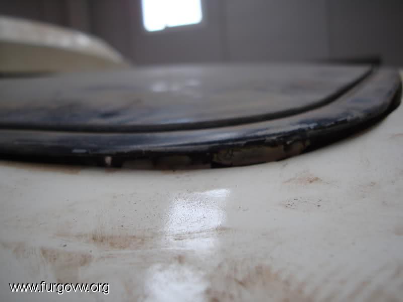

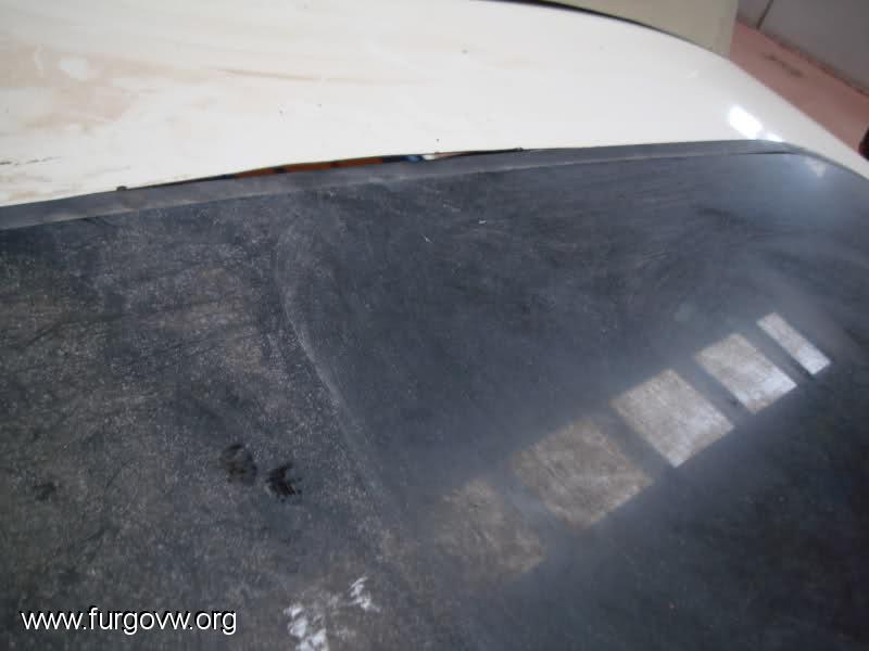

el techo lo he sobre puesto sin atornillar ni nada para ver como iba porq la furgo me la vendieron con todo kitado. me he dado cuenta de q no encaja perfectamente con lo q no sabía como hacerlo. tiene restos de una especie de silicona o masilla blanca. lo de la curvatura tb tienes razón no coincide muy bien...
no se yo si será más rentable llevarla al chapista y q m lo cierre y ya está. jejeje... como habras podido comprobar soy mu novato y poco manitas. muchas gracias

a ver si mañana lo saco de nuevo, lo limpio bien y compro el sikaflex... otra preguntilla. una vez puesto queda por debajo un hueco, ahí supongo q solo aislante o necesito poner madera o algo por el estilo? muchas gracias

 :'( :'( con el cariño q la estoy cogiendoooo. .meparto .meparto... esperaré a las gomas y a ver q m dice el de las lunas... si se supone q el techo es para la furgo porq estuvo puesto mucho tiempo, pero claro al desmontarlo..., y claro ni el techo solar ni el elevable son originales sino q lo pusieron y lo homologaron después...

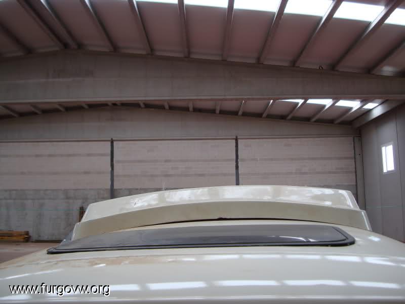

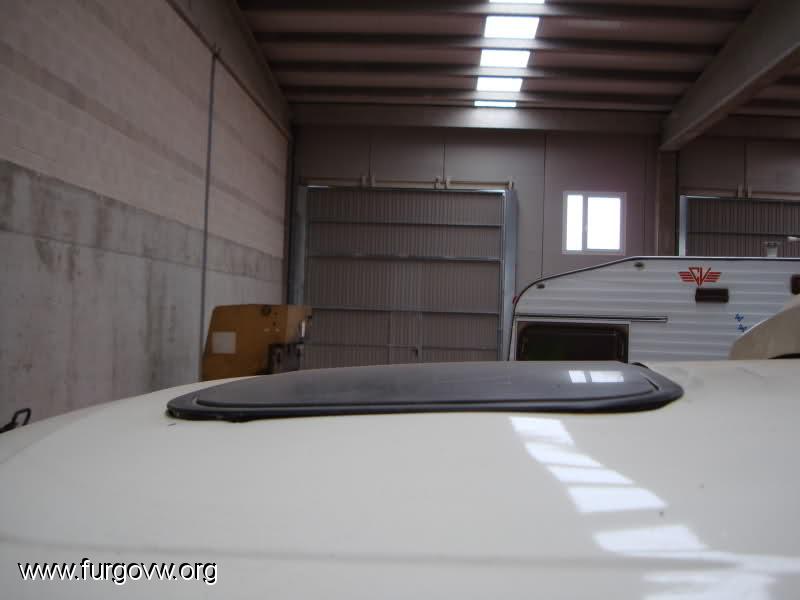

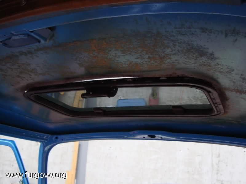

te acuerdas que te dije que tenia un colega con el mismo problema en una autocaravana,pues eso,el le metio entre la chapa y el techo solar(lo del era una clarabolla)una junta de caucho,y luego lo sello con silka,pero yo creo que el tenia mas hueco que tu.
pon mas fotos del hueco con el techo presentado.
un saludo.
gracias tio, ahora pongo mas fotos a ver q tal se ven
