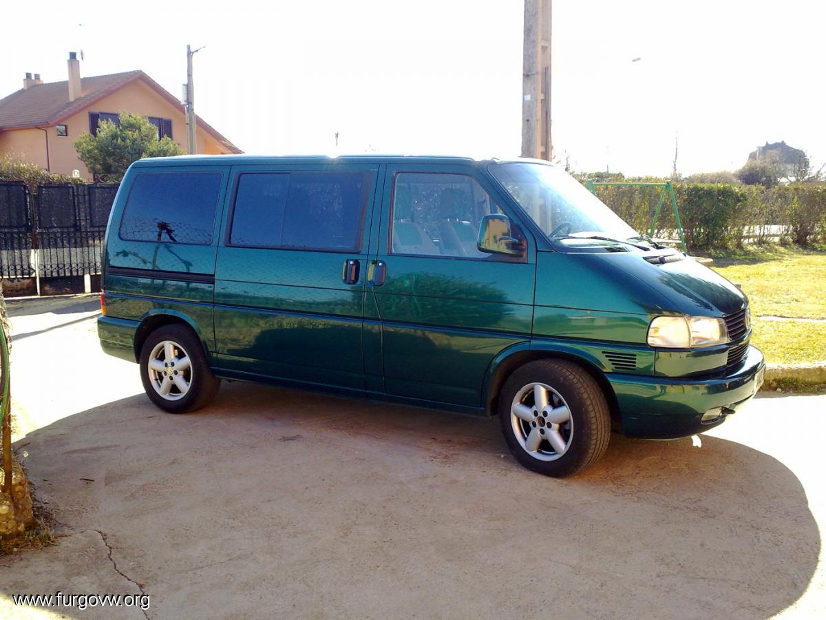

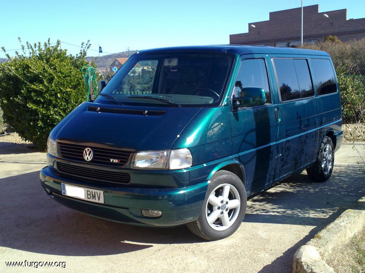

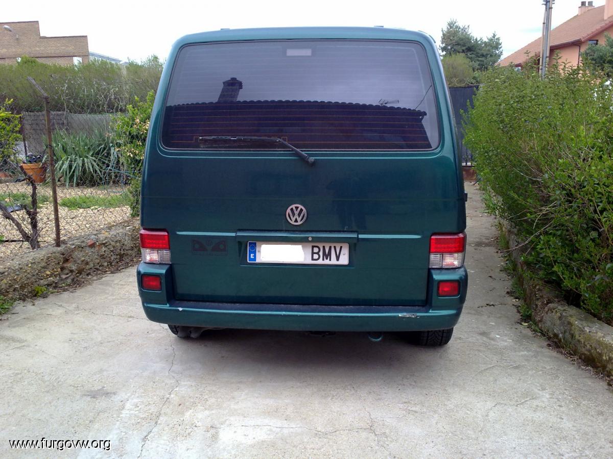

Por cierto, no me había dado cuenta y hace ya un año que tengo mi actual multivan, os pongo unas fotillas para abrir boca, aunque (manda narices) desde agosto que la puse techo elevable y le pinté las defensas (que tenían unas cuantas rascadas) no le he hecho ninguna foto, a ver si la hago un reportaje como Dios manda, que la bicha lo merece.
