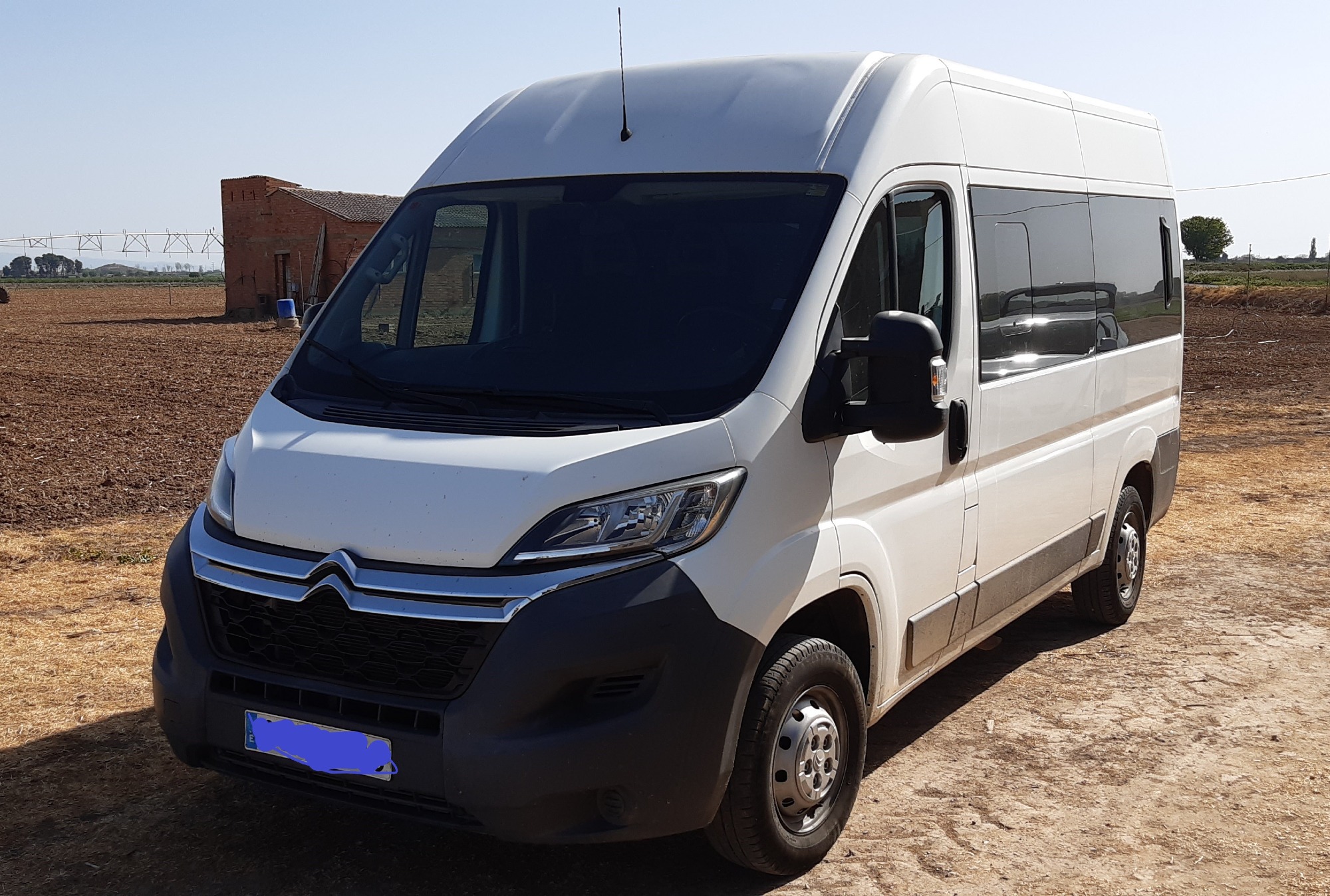

Iepa! llevo ya tiempo por el foro pero no me había parado a mirar el club.
Así que mejor tarde que nunca, me uno al club!!
Estoy preparando una Citroën Jumper L2H2, del 2014, 150Cv, de origen 6 plazas, toda acristalada.
Si pasáis por mi hilo veréis como va la camperización. Ahora lo tengo un poco desactualizado.
Salut!
nuestra furgo Jumper L2H2, aún sin nombre
