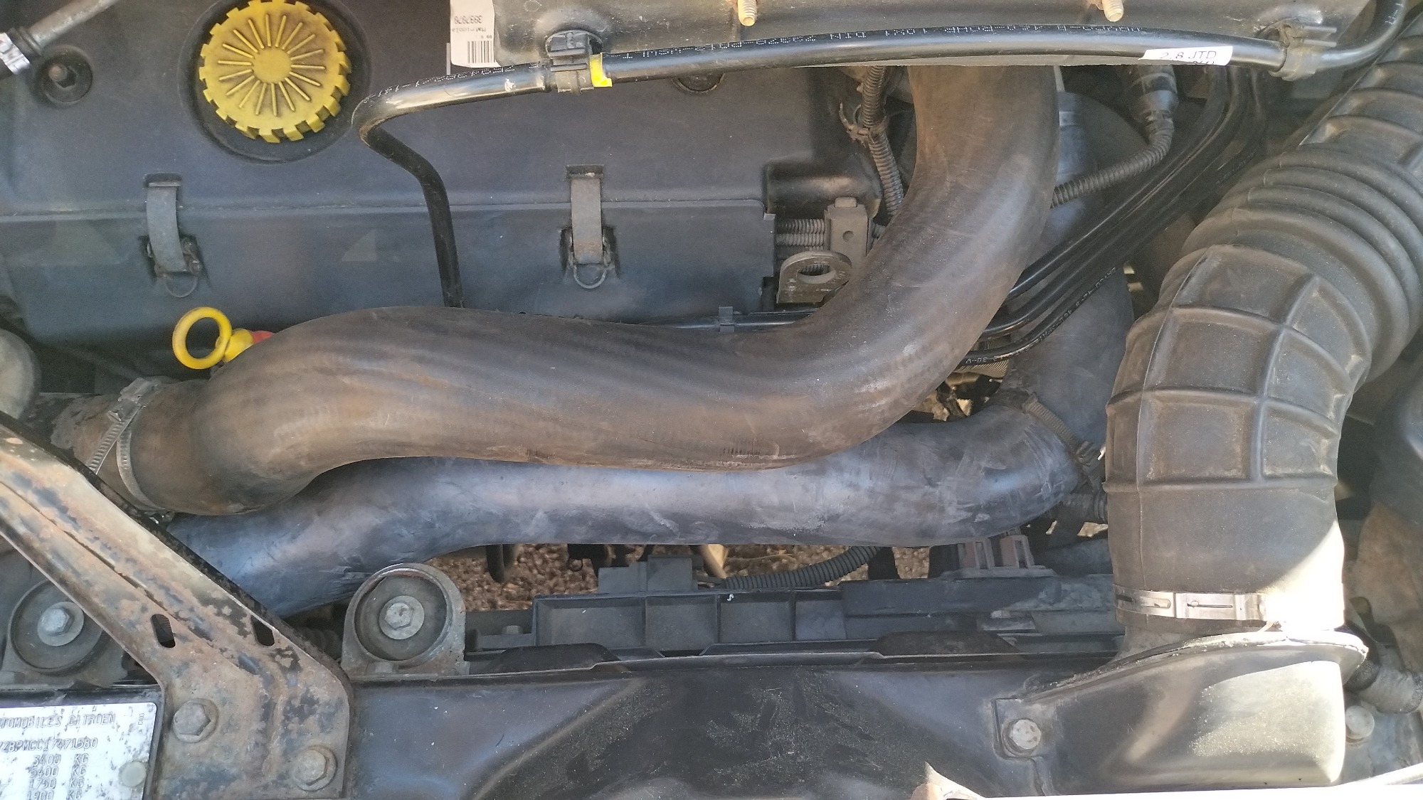

DavidBr
Buenas!
Me ha pasado alguna vez pero muy aleatorio, pero este finde ha estado dando por saco.
Resulta que tengo jumper 2.2 hdi 120cv, el famoso puma. El motor es nuevo entero de 2016, con su factura y todo. Actualmente menos de 100.000kms.
Esporádicamente, podría decir 4 o 5 veces desde que la tengo, se queda como muerta, sin fuerza. Va ganando velocidad muy poco a poco, y de repente, parece como si entrase el turbo y ya anda sin problema, con toda la fuerza de siempre. Pero el turbo previamente si que lo escucho, además no noto consumos de aceite ni nada raro.
El motor suena muy bien, no noto un consumo elevado (estoy entre 8 y 9l siendo l3h2 y full por dentro, cocina, 4 plazas, ducha fija, baño, 2 bombonas azules, trastos.......)
Qué podría ser? Me han dicho EGR, pero es que en ningún momento salta ningún error en el salpicadero, funciona perfecta y ese fallo digamos me sale cuando le place, me he pegado desde marzo hasta este sábado sin fallar ni una vez.
A ver si sabéis...
andioak
mira el sensor de presion del gasoil que  no este obstruido, pero el fallo es oscilacions al relentí
