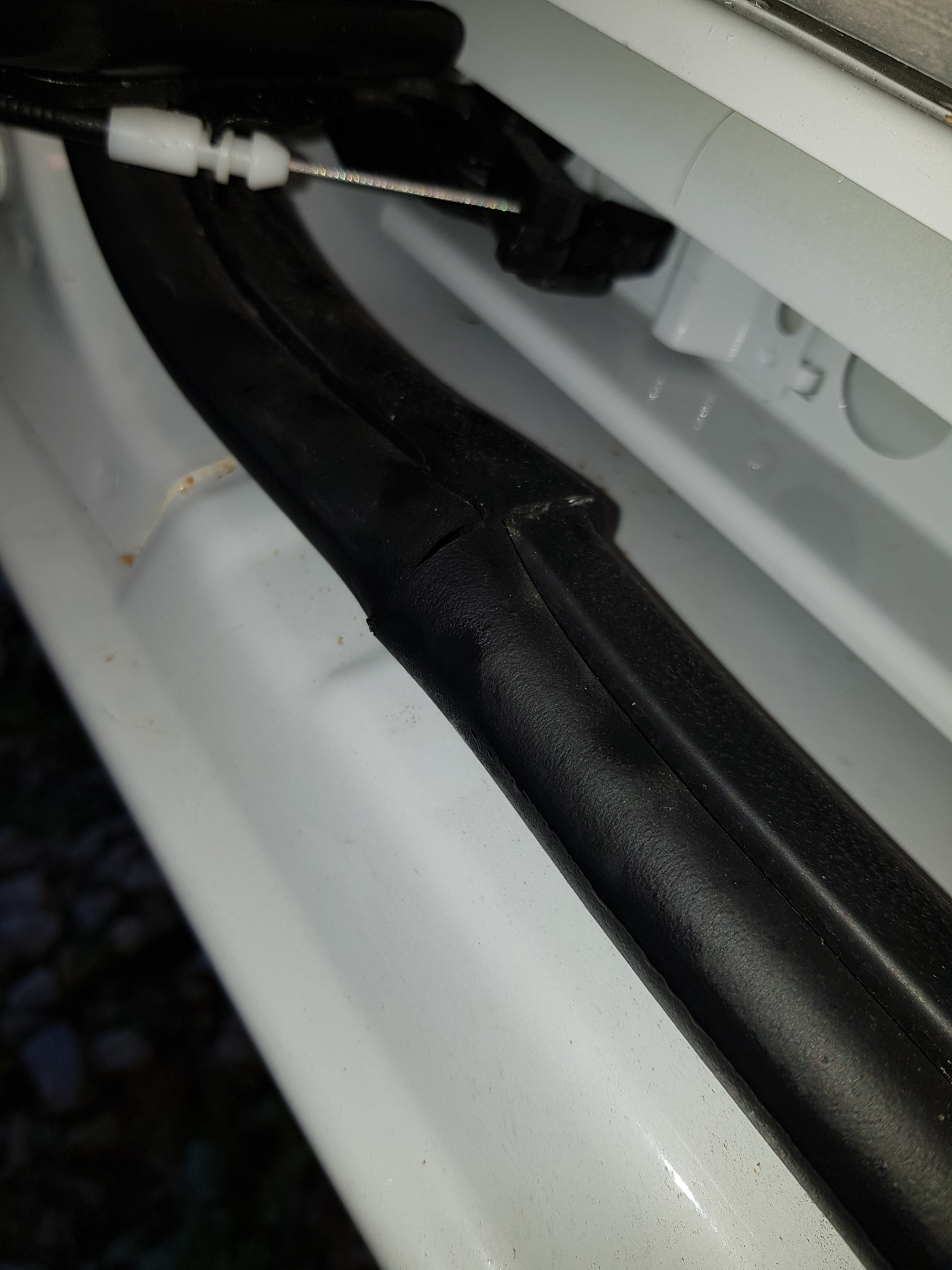

Buenos días, ya he contactado con los de fornillo y me dicen que necesitarian una foto del perfil de la goma. De la trasera no tengo problema porque aunque en no muy buen estado ahí está, el tema es que la corredera le falta un perfil completo y no tengo manera de sacar la foto.
Algún alma caritativa podría pasarme foto del perfil de la goma de la puerta corredera de la Jumper?

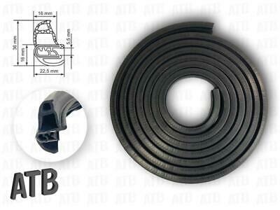

Hola,
si te puede ayudar:

Cita de: Matteo78 en Enero 18, 2021, 10:28:49 amHola,
si te puede ayudar:
Buenas Matteo, gracias por responder
Puedes explicarme qué es lo que me pasas? Es esa la junta que tienes en tu Jumper en la corredera?
Por cierto se me olvidó comentar que la mía es de 2016, imagino que en función de la versión también cambia?
Matteo78
Hola,
la3 juntas que llevan las Jumper ,las Ducato y las Boxer , son las mismas y valen para los modelos desde 2006 hasta hoy, no han cambiado.
Ahora...yo la tienda donde las quieres comprar ,yo  no la conozco....pero, buscando en Google ....salen muchos mas vendedores....solo tienes que elegir el que mas te convenga....
