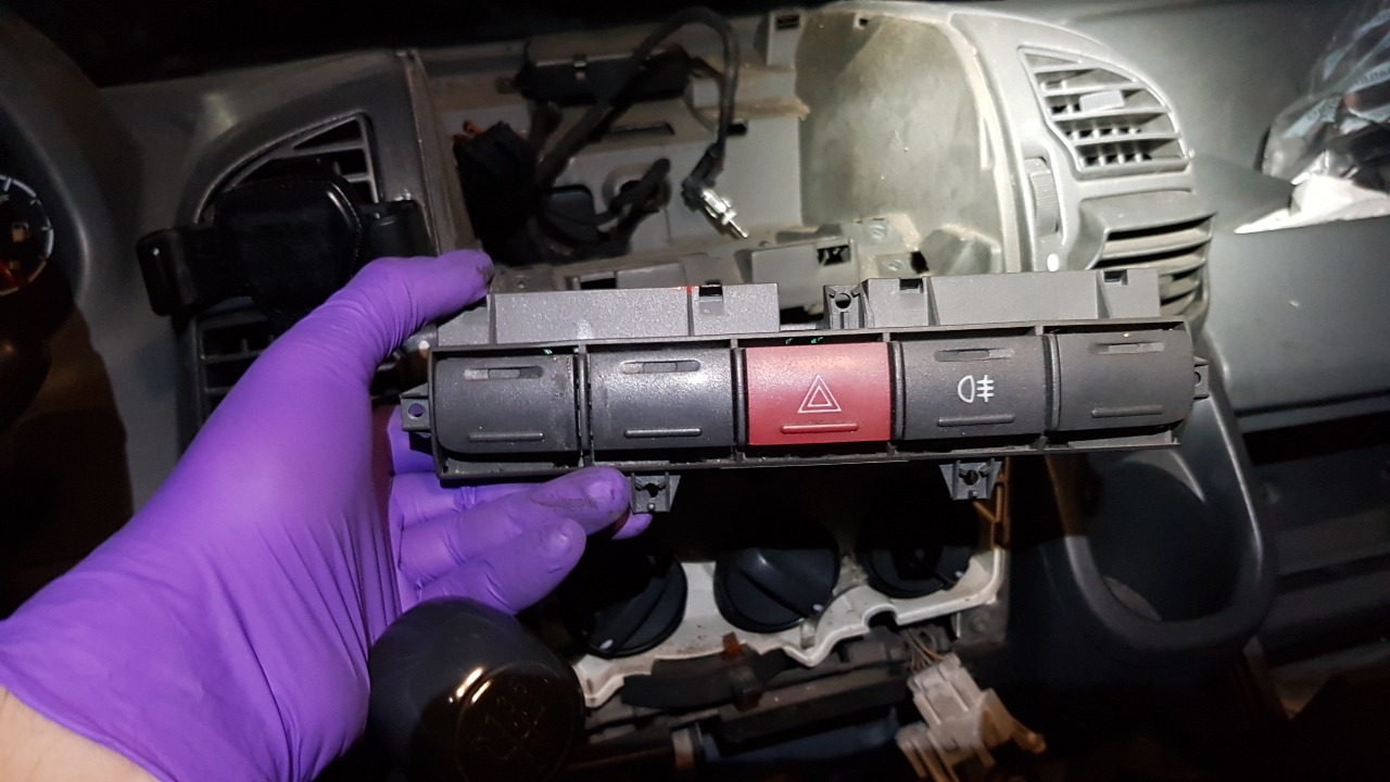

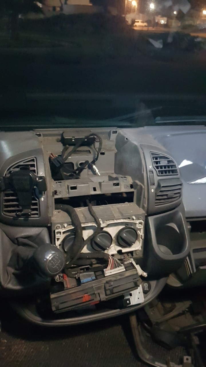

He revisado el cableado hasta donde he podido. Y no he visto nada mordisqueado. Cuando revisé los fusibles y los relés tampoco vi nada oxidado.
Hoy he revisado por la zona de la radio y de los warning.
Pero lo suyo sería poder averiguar si es esta pieza la que falla
Gracias!

Cita de: Macaco_46 en Febrero 18, 2020, 21:18:38 pmHe revisado el cableado hasta donde he podido. Y no he visto nada mordisqueado. Cuando revisé los fusibles y los relés tampoco vi nada oxidado.
Gracias!
Prueba a limpiar bien la pieza pues eso dentro tiene contactores, no sea que algo de polvo o suciedad impida que haga buena conexión y si no desguace y pilla pieza nueva no creo que sea muy cara

Cita de: Miky90 en Febrero 19, 2020, 07:40:41 amPrueba a limpiar bien la pieza pues eso dentro tiene contactores, no sea que algo de polvo o suciedad impida que haga buena conexión y si no desguace y pilla pieza nueva no creo que sea muy cara
Lo limpiaré bien con limpiacontactos.
Pero no hay algún método para comprobar si esta pieza es la que provoca los fallos?
En desguaces está por 50/70€ usadas...
Porque de ahí tiene sentido los intermitentes.
Pero la radio? Y la regulación de los faros? 🤯
