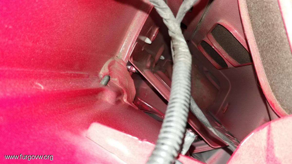

Cita de: abasel en Mayo 14, 2019, 22:51:44 pm
en la mía los cables no estaban entubados  aunque creo que se van hacia el piloto izquierdo, pero no puedes sacar la luz de freno para pasar el cable
yo haría unas coronas o un hueco con la caladora para poder acceder a esa luz y pasar los cables, y luego lo tapas con algo decorativo, una chapa de matricula, un escudo de cerveza, o alguna cosa que te guste poner, porque si tienes que desmontar y montar, si se estropea o la quieres cambiar vas a tener el mismo problema

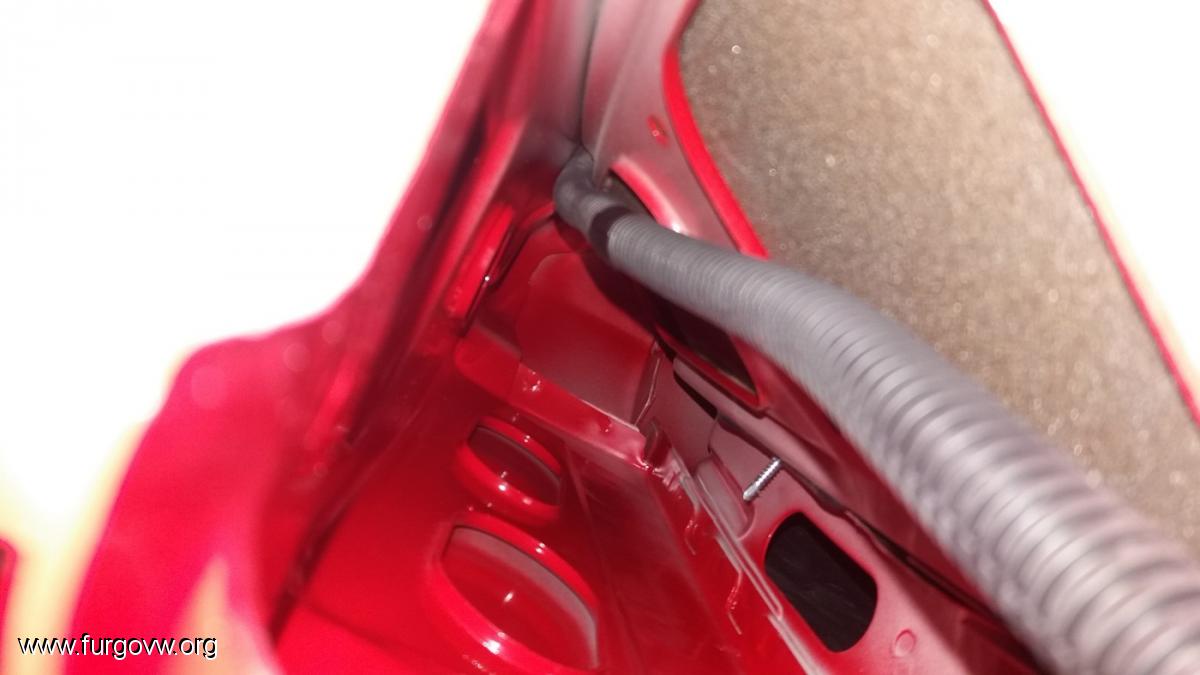

Acabo de venir del garaje y he podido hacer un par de fotos desmontando el guarnecido de las luces traseras lado izquierdo.
La primera foto está hecha de abajo a arriba y la segunda, de arriba a abajo. Haber si me podeís algo de luz  ;D y mañana me pongo a ello.

Cita de: Elosogris en Mayo 14, 2019, 23:46:26 pm
no acabo de entender lo que dices Abasel, perdón por mi ignorancia
recortas en donde has dibujado en negro para poder acceder y luego pones algo para tapar el agujero, un escudo, un plafon de luz o lo que quieras
Si, está comunicado desde la tercera luz de freno, que se desmonta desde fuera, hasta el suelo por ese hueco que se ve en las fotos. Sin desmontar puede ser algo complicado de pasar una guía por que hay agujeros y curvas, pero no es imposible.
Elosogris
Cita de: tioka en Mayo 18, 2019, 18:59:24 pm
Si, paso hay pero se ve dificil.
